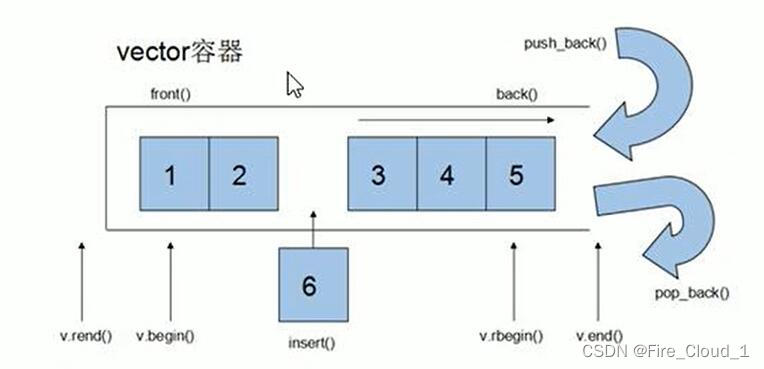

3.1.1 vector(向量)
1)基本概念和介绍
  • 对于vector容器,它的数据结构与数组非常类似,但是他们之间的不同之处是数组是静态空间,一旦配置了就不能更改,vector却可以进行动态分配,随着元素的插入和删除,内部的空间也会灵活变动,就和C语言中的malloc和C++中的new是一个道理,不用害怕空间不足而一开始就定义一个很大的数组,节省了内存空间
** 2)头文件**
	#include <vector>
3)内部结构
4)常用API操作

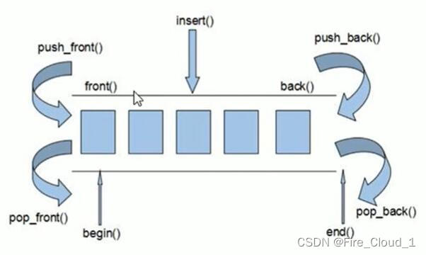

3.1.2 deque(双端队列)
1)基本概念和介绍
deque容器为双端队列,可以对其两段的数据进行操作,因为它没有capacity属性,因此不会像vector那样”旧空间不足而重新配置一块更大空间,然后复制元素,再释放旧空间”,因此,deque没有必须要提供所谓的空间保留(reserve)功能。
2)头文件
	#include <deque>
3)内部结构
4)常用API操作

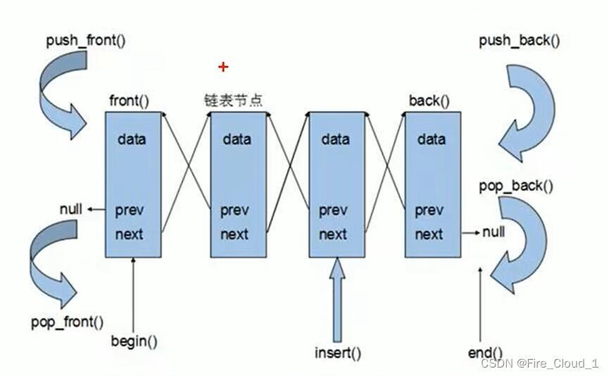

3.1.3 list(列表[双向循环链表])
1)头文件
	#include <list>
2)内部结构
请添加图片描述
3)常用API操作
这里的一些常规操作与前文类似,因此不做过多展示,只普通地做一些用法讲解

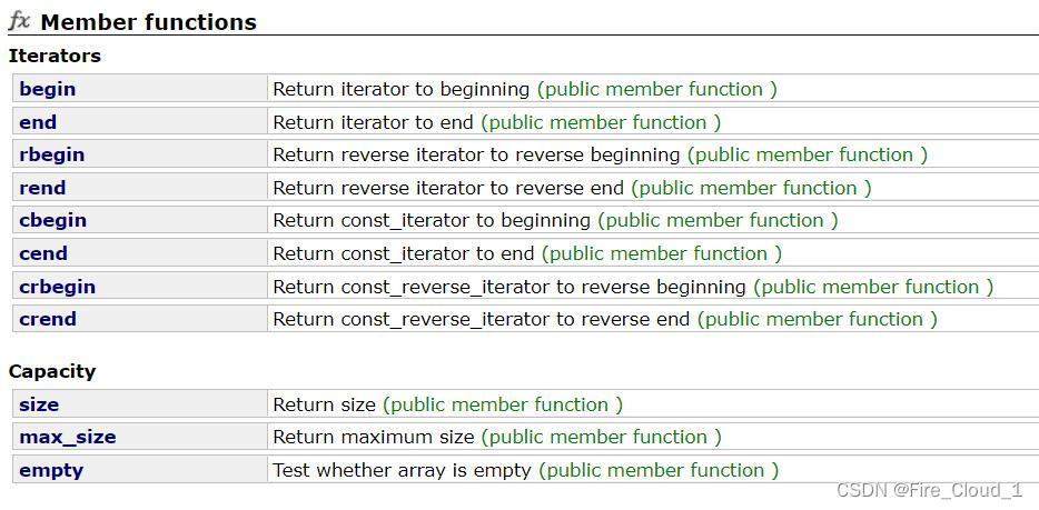

这里是array的其他API操作和迭代器,感兴趣的小伙伴可以了解一下
请添加图片描述

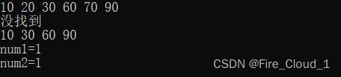

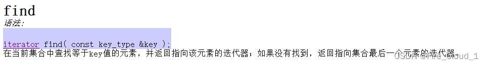

查找和统计操作

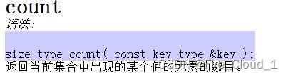

我们可以看到,在set容器中,你可以通过相关的迭代器去访问容器中相应的元素,利用find()函数,也可以用count()函数去统计相关元素在容器中出现了几次;
这是它们的==相关语法==:
  • find:
    请添加图片描述
  • count
    请添加图片描述

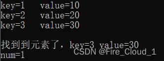

	set<int> s1;
	s1.insert(10);
	s1.insert(60);
	s1.insert(30);
	s1.insert(20);
	s1.insert(90);
	s1.insert(70);
	print(s1);
	//查找
	set<int>::iterator pos = s1.find(300);
	if (pos != s1.end())
		cout << "找到了,为:" << *pos << endl;
	else
		cout << "没找到" << endl;
	//统计
	set<int> s2;
	s2.insert(10);
	s2.insert(60);
	s2.insert(30);
	s2.insert(60);
	s2.insert(90);
	s2.insert(10);
	print(s2);
	int num1 = s1.count(30);
	cout << "num1=" << num1 << endl;
	int num2 = s2.count(10);
	//即使插入了两个元素10,因为集合元素的互异性,count统计之后依旧只有一个
	cout << "num2=" << num2 << endl;
运行结果:

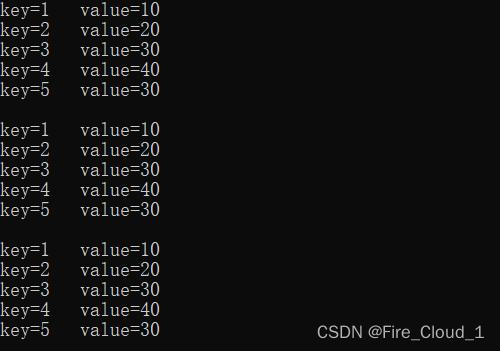

**① **构造和赋值
可以看出,对于map容器,使用其insert()进行插入就需要使用pair对组来实现,不然是插入不进去了,要分别传入它的键值和实值,这里我不是按照键值的顺序插入,但是看运行结果,最后显示出来的还是会按照顺序排列
	map<int, int> m;		//键值对
	//第一个:key(键值)	第二个:value(实值)
	m.insert(pair<int, int>(1, 10));
	m.insert(pair<int, int>(3, 30));
	m.insert(pair<int, int>(2, 20));		//依旧会按照顺序排列
	m.insert(pair<int, int>(4, 40));
	m.insert(pair<int, int>(5, 30));
	print(m);
	//拷贝构造
	map<int, int> m2(m);
	print(m2);
	//赋值
	map<int, int> m3;
	m3 = m2;
	print(m3);
运行结果:
请添加图片描述

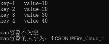

从运行结果可以看出,即使我插入了相同键值对应的实值,但是由于键值的重复,因此80这个数字是放不进容器的
//大小
	map<int, int> m;
	m.insert(pair<int, int>(4, 80));		//无效
	print(m);
	if (m.empty())
		cout << "map容器为空" << endl;
	else
		cout << "map容器不为空" << endl;
		cout << "map容器的大小为:" << m.size() << endl;
运行结果:
请添加图片描述

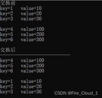

这里是使用到了swap()函数,对两个map容器中的值进行交换
//交换
	map<int, int> m1;
	m1.insert(pair<int, int>(1, 10));
	m1.insert(pair<int, int>(2, 20));
	m1.insert(pair<int, int>(3, 30));
	map<int, int> m2;
	m2.insert(pair<int, int>(4, 100));
	m2.insert(pair<int, int>(5, 200));
	m2.insert(pair<int, int>(6, 300));
	cout << "交换前" << endl;
	print(m1);
	print(m2);
	m1.swap(m2);
	cout << "交换后" << endl;
	cout << "---------------------------" << endl;
	print(m1);
	print(m2);
运行结果:
请添加图片描述
查找和统计
对于find()查找函数,在map中可以利用键值来查找相应的实值,比如这里find(3),显示的便是对应的实值30;而对于count统计也是同理,count(3)的意思是统计键值为3的数有多少个,但是对于map容器,一定是0或者1。因为对于重复的键值是插不进去的,可对于mutilmap,利用count()函数去统计的话就可能是>1的数量
map<int, int> m;
	m.insert(make_pair(1, 10));
	m.insert(make_pair(2, 20));
	m.insert(make_pair(3, 30));
	m.insert(make_pair(3, 40));
	print(m);
	map<int, int>::iterator pos = m.find(3);
	if (pos!=m.end())
		cout << "找到到元素了,key=" << pos->first << " value=" << pos->second << endl;
	else
		cout << "没有找到改元素" << endl;
	int num = m.count(3);
	cout << "num=" << num << endl;
	//map不允许插入重复元素,对于count统计而言,要么为0,要么为1
	//mutilmap的count统计可能>1
运行结果:
请添加图片描述

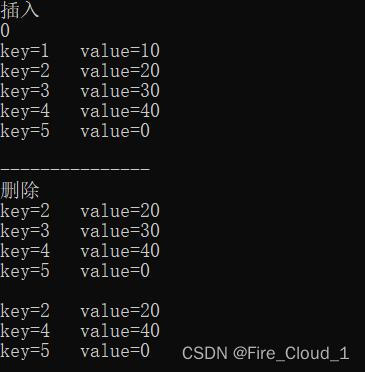

插入和删除
  • 对于插入insert(),有着四种方式可以选择,一般我们记住前两种就可以了,第三种需要用迭代器来访问,第四种的话不太建议,因为如果按照这样方式插入,编译器会按照你之前没有的那个数创建一个新的对组出来,就像运行结果一样,我没有插入键值key为5的实值,但是默认显示的是0,这里要注意,一般这种方法可以通过key来访问value,这是可以的,也比较方便。
  • 对于删除erase(),也是可以通过它的key值来删除对应的value值,这在实际的开发中还是会起到一定的作用,不需要一个个去查找
	map<int, int> m;
	//插入
	//①
	//②
	//③
	m.insert(map<int,int>::value_type(3,30));
	//④
	m[4] = 40;
	//[]不建议插入,可以用key来访问value
	cout << m[5] << endl;
	print(m);
	//删除
	m.erase(m.begin());
	print(m);
	m.erase(3);		//根据键值key来删除
	print(m);
	m.erase(m.begin(), m.end());
	print(m);
	m.clear();
	print(m);
运行结果:
请添加图片描述

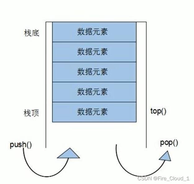

3.3 容器适配器
3.3.1 stack(堆栈)
1)基本概念和介绍
stack为堆栈,上文提到过,其内部元素都是需要==先进后出==(FILO)的,也就是说只有栈顶的元素top才可以被访问到
2)头文件
	#include <stack>
3)内部结构
请添加图片描述

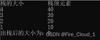

3)常用API操作
  • 对于堆栈,它的API操作还是比较少的,基本上就是push()[入栈],pop()[出栈],这里不叫插入和删除,对于堆栈有专门的叫法,然后就是empty()判别容器是否为空,如果不为空则返回size()[栈的大小],和top()[栈顶元素];当栈中的全部元素都出栈后,栈的大小为空即size=0;
stack<int> s;
	s.push(10);
	s.push(20);
	s.push(30);
	s.push(40);		//入栈
	cout<<"栈的大小\t栈顶元素" << endl;
	while (!s.empty())
		cout <<  s.size() <<"\t\t" << s.top() << endl;
		s.pop();	//出栈
	cout << "出栈后的大小为:" << s.size() << endl;
运行结果:
请添加图片描述

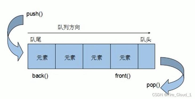

3.3.2 queue(队列)
1)基本概念和介绍
queue为队列,它和stack堆栈的正好相反,栈是先进后出,而队列则是==先进先出==(FIFO)。看到这里是不是想起了我们前面学过的一个顺序性容器deque(双端队列),下面来区分一下他们之间的不同之处
1、==queue==可以访问两端但是只能修改队头,而==deque==可以访问两端并且可以在队首和队尾删除和插入元素
2、==deque==可以从两端入队,但是==queue==只能从队尾入队,
3、对于弹出队内元素,==deque==拥有pop_front(删除队头元素)以及pop_back(删除队尾元素)
2)头文件
	#include <queue>
3)内部结构
请添加图片描述
3)常用API操作
对于队列的API操作,也是和堆栈一样,并不是很多,这里我们举一个例子来说明一下几个常用函数
  • 这里的
    push()就是入队
    pop()便是出队,
    empty()判断容器是否为空,
    size()是返回其大小,
    front()是返回队首元素
    back()是返回队尾元素

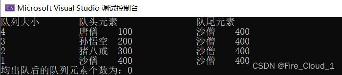

#include <iostream>
#include <queue>
#include <string>
using namespace std;
class Person {
public:
	Person(string name, int age)
		this->m_name = name;
		this->m_age = age;
	string m_name;
	int m_age;
void test()
	queue<Person> q;
	//构建数据
	Person p1("唐僧", 100);
	Person p2("孙悟空", 200);
	Person p3("猪八戒", 300);
	Person p4("沙僧", 400);
	//入队
	q.push(p1);
	q.push(p2);
	q.push(p3);
	q.push(p4);
	//访问队列元素
	cout << "队列大小\t队头元素\t\t队尾元素" << endl;
	while (!q.empty())
		cout << q.size()<<"\t\t";
		cout << q.front().m_name<<"\t";
		cout<< q.front().m_age << "\t\t";
		cout << q.back().m_name << "\t";
		cout << q.back().m_age << endl;
		//出队
		q.pop();
	cout << "均出队后的队列元素个数为:" << q.size();
int main(void) {
	test();
	return 0;
运行结果:
请添加图片描述
讲解
  • 本例中,首先是定义了一个Person类,里面存有姓名和年龄两个属性,接着是定义了四个对象进行入队,然后对队内的元素进行判断,如果不为空则一一出队。首先我们来看第一行,因为还未执行到q.pop()这一行,因此队内的元素是4,因为唐僧是第一个插入的,因此它为==队首元素==,而沙僧则是最后插入的,因而它为==队尾元素==。看到第二行,因为此时执行了出队操作,所以队首元素则是第二个插入的孙悟空,队尾依旧为沙僧,知道最后一行队列里只剩下沙僧一个元素,出队之后变为0;

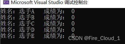

void CreaePlayer(vector<Person> &v)
	string nameSeed = "ABCDE";
	int score = 0;
	for (int i = 0; i < 5; ++i)
		string name = "选手";
		name+=nameSeed[i];		//字符串拼接
		Person p(name, score);
		v.push_back(p);
	//创建五个选手
	vector<Person> player;		//存放选手容器
	CreaePlayer(player);
详细讲解
  • 首先的话是需要创建一个Person类,里面有姓名和得分两个数据成员。接着就是通过vector来创建存放选手的容器,这里对于选手的编号是采用了一个string类的字符串拼接的操作,它也是属于STL中的一种,大家可以去看看string类,接着通过Person的构造函数初始化后,就可以用push_bakc()放入容器中,然后我们来进行一个测试,这里可以看出五名选手此时已经全都被初始化好了
    运行结果:
    请添加图片描述

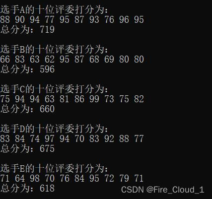

    评委的打分
void SetScore(vector<Person>& v)
	int avg = 0;
	srand((unsigned int)time(NULL));		//随机化种子
	for (vector<Person>::iterator it = v.begin(); it != v.end(); ++it)	//每位选手的外层遍历(5)
		//将评委的打分放入deque容器
		deque<int> d;
		for (int i = 0; i < 10; ++i)
			int score = rand() % 41 + 60;		//评委随机打分40~60
			d.push_back(score);
		//观察评委打分情况
		cout<< it->m_name << "的十位评委打分为:" << endl;
		for (deque<int>::iterator dit = d.begin(); dit != d.end(); ++dit)	//每位评委的内层遍历(10)
			cout << *dit << " ";
		cout << endl;
		//排序
		sort(d.begin(), d.end());
		//去除最高分和最低分
		d.pop_back();
		d.pop_front();
		//取平均数
		int sum = 0;	//放入循环内部,累加完一个玩家的十位评委的总分置零重新记数
			sum += *dit;	//累加每位玩家十位评委的打分
		cout << "总分为:" << sum << " ";
		cout << endl<<endl;
		avg = sum / d.size();	//计算每一位玩家的平均分
		it->m_score = avg;

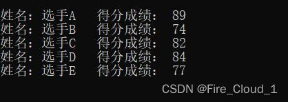

详细讲解
  • 对于十位评委的打分,是将其放入deque容器中,这里为了方便,直接通过rand()随机数来生成,不过这个函数大家记得包含"ctime"的头文件,在C语言中直接写"time"即可,以及srand()这个函数是一个随机化种子,可以保证每次产生的随机数都不同,然后中途我是通过迭代器的访问来观察每位选手的十位评委打分情况;
  • 接着就是通过sort()快速排序来实现十位评委的打分排序,以此来去除最高分和最低分,这里大家记得要包含算法头文件"algorithm",因为它是里面的一种算法,之后也会出关于STL算法的讲解,记得随时关注哦,然后就是计算每一位选手的总分以及平均分,大家看代码即可;
    这里是运行结果:
    请添加图片描述

void ShowScore(vector<Person>& v)
		cout << "姓名:" << it->m_name << "   得分成绩: " << it->m_score;
		cout << endl;
	cout << endl;
详细讲解
  • 这里的平均分输出其实就是利用vector容器的迭代器去遍历每一个容器中的元素,因为STL迭代器本身是一个泛型指针,因为它所指向的便是选手的信息,大家对迭代器不太了解可以再去看看;
    运行结果:
    请添加图片描述

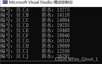

vector<Person> vWorker;
//创建10个员工
CreateWorker(vWorker);
详细讲解
  • 这里没有使用构造函数初始化员工信息是因为在后面会产生歧义,之后就是后案例一一样的操作,进行一个string类的字符串连接,这里的薪水也是用rand()随机数产生,%10000取余操作产生的是0~9999的数,+10000便是10000-19999的范围,这里给出它的测试结果:
    请添加图片描述

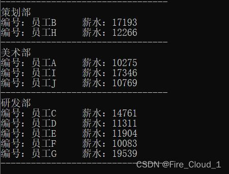

由于类似,这里先只给出策划部的代码,另两个部门见下方整体代码展示
#define CH 0	//策划部
#define MS 1	//美术部
#define YF 2	//研发部
void ShowGroup(multimap<int, Person>& m)
	//策划部(0) A B C
	int count1 = m.count(CH);		// 统计策划部的人数
	multimap<int,Person>::iterator pos=m.find(CH);		//查找
	cout << "策划部" << endl;
	for (int index = 0; pos != m.end() && index < count1; ++pos,index++)
		cout << "编号:" << pos->second.m_name<< "\t薪水:" << pos->second.m_salary << endl;
	cout << "---------------------------------" << endl;
详细讲解
  • 讲一下这里为什么要用multimap而不用map呢,因为每个员工的部门是随机产生的,所以A~J有可能就在一个部门里,这就需要用到multimap中运行多键值插入的操作。来看函数体,这里是用到了count()操作去统计这个部门有多少人数,然后用find()去查找属于这个部门的有哪些人,find()它的返回结果是一个迭代器,所以用一个专属的迭代器去接受它的值,最后是通过一层for循环来,遍历统计并且输出每个员工的信息。
  • 这里的pos->second.m_name便是这个位置上的员工通过multimap容器中的第二个属性参数信息也就是second,这样就完全找到了这个员工.m_name可以访问其姓名,.m_salary便可以访问其工资
    运行结果:
请添加图片描述
整体代码展示
#include <iostream>
#include <vector>
#include <map>
#include <ctime>
#include <iterator>
#include <string>
#define CH 0	//策划部
#define MS 1	//美术部
#define YF 2	//研发部
class Person {
public:
	string m_name;
	int m_salary;
void CreateWorker(vector<Person>& v)
	string NameSeed = "ABCDEFGHIJ";
		//编号
		Person p;
		p.m_name = "员工";
		p.m_name += NameSeed[i];
		//薪水
		p.m_salary = rand() % 10000 + 10000;	//10000~19999
		v.push_back(p);
void SetGroup(vector<Person>& v, multimap<int, Person>& m)
		//随机化三个部门
		int dep = rand() % 3;	//0~2
		//key:部门		value:员工
		m.insert(pair<int, Person>(dep, *it));		//将十个员工放入三个部门
	//策划部(0) A B C
	//美术部(1) D E F
	int count2 = m.count(MS);		// 统计美术部的人数
	pos = m.find(MS);		//查找
	cout << "美术部" << endl;
	for (int index = 0; pos != m.end() && index < count2; ++pos,index++)
		cout << "编号:" << pos->second.m_name << "\t薪水:" << pos->second.m_salary << endl;
	//研发部(2) G H I J
	int count3 = m.count(YF);		// 统计美术部的人数
	pos = m.find(YF);		//查找
	cout << "研发部" << endl;
	for (int index = 0; pos != m.end() && index < count3; ++pos,index++)
void test()
	//创建10个员工
	//初始化测试
	/*for (vector<Person>::iterator it = vWorker.begin(); it != vWorker.end(); ++it)
		cout << "编号:" << it->m_name << "\t薪水:" << it->m_salary << endl;
	cout << "---------------------------------" << endl;*/
	//员工分组
	multimap<int,Person> mWorker;
	SetGroup(vWorker, mWorker);
	//显示员工分组
	ShowGroup(mWorker);
int main(void)
	test();
	return 0;
五、总结
