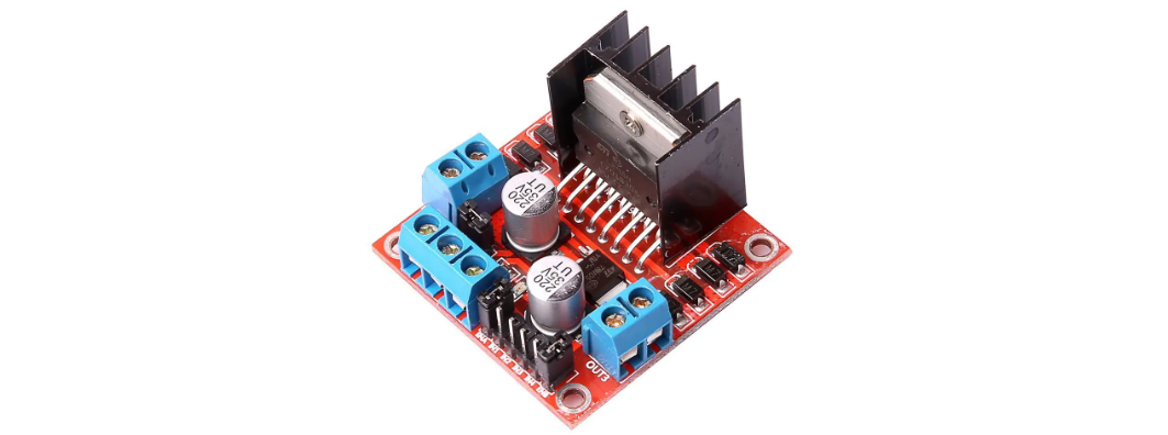

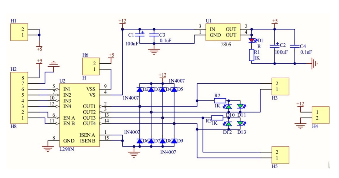

L298N 是一款常用的双路直流电机驱动器芯片,可用于控制直流电机的转速和方向。该芯片由 STMicroelectronics 公司生产,被广泛应用于机器人、小车、机械装置等领域。
下面是对 L298N 的详细介绍:
(1)功能:L298N 芯片具有两个独立的驱动通道,每个通道可用于控制一个直流电机。它提供了正转、反转和制动功能,可以精确地控制电机的转向和速度。L298N 还具有过流保护和过热保护功能,可以保护电机和芯片免受损坏。
(2)驱动能力:L298N 芯片具有较高的驱动能力,可支持高达2A 的电流输出,并且能够承受较高的峰值电流。这使得它适用于许多中小功率的直流电机驱动需求。
(3)工作电压:L298N 芯片的工作电压通常为5V 到 35V,可以通过外部电源供电。电机的电压范围通常与芯片的工作电压相匹配。
(4)控制接口:L298N 芯片的控制接口相对简单,通常通过逻辑电平或脉冲宽度调制(PWM)来控制电机的转速和方向。每个驱动通道都有使能引脚,用于启用或禁用对应通道的输出。
(5)接线方式:L298N 芯片需要与外部电源和电机连接。它通常包含一个电源引脚(VCC 和 GND),用于供电;两个电机输出引脚(OUT1/OUT2 和 OUT3/OUT4),用于连接电机;以及控制引脚(IN1、IN2、IN3 和 IN4),用于接收控制信号。
(6)应用领域:L298N 芯片广泛应用于需要控制直流电机的各种项目和设备。它常见于机器人车辆、智能小车、自动门、机械臂、CNC 设备等,用于实现精确的电机控制和运动。
L298N 是一款常用的双路直流电机驱动芯片,具有高驱动能力、多种保护功能和简单的控制接口。可以用于控制直流电机的转向和速度,广泛应用于机器人、小车、机械装置等领域。

(3)电机驱动模块:采用L298N电机驱动模块驱动小型水泵电机。L298N模块具有双H桥驱动功能,可以控制电机的正转、反转和速度调节。通过连接到主控芯片的数字引脚,实现对水泵电机的启停控制。

三、硬件连线说明
模块 功能 引脚名称 连接建议
水位传感器 检测水位 IO口 P1.0(数字输入)
L298N电机驱动 控制电机启停和速度 IN1、IN2、EN P2.0、P2.1、P2.2(数字输出)
按键 参数调整和操作 IO口 P3.2(数字输入)
