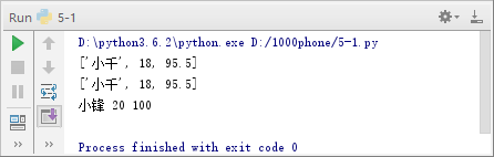

列表中的元素还可以是变量,但是修改变量的值,并不会影响列表中元素的值,如例5-1所示。
例5-1
1 name, age, score = '小千', 18, 95.5
2 list1 = [name, age, score]
3 print(list1)
4 name, age, score = '小锋', 20, 100
5 print(list1)
6 print(name, age, score)
运行结果如图5.1所示。
图5.1 运行结果
在例5-1中,第2行根据前面定义的变量创建一个列表,第4行修改变量的值。从程序运行结果可发现,变量修改前后,列表中元素的值没有发生变化。

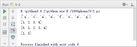

例5-2
1 list1 = list("qianfeng")
2 list2 = list(range(1,5))
3 list3 = list(range(5))
4 list4 = list(range(1, 5, 2))
5 print(list1)
6 print(list2)
7 print(list3)
8 print(list4)
运行结果如图5.2所示。
图5.2 运行结果
在例5-2中,第1行将字符串中每个字符作为列表中的每个元素。第2行到第4行通过range()函数生成的一系列整数作为列表的元素,range()函数的用法如表5.1所示。

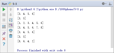

列表的分片与字符串的分片也类似,列表的分片可以从列表中取得多个元素并组成一个新列表,接下来演示列表的分片,如例5-3所示。
例5-3
1 list1 = [1, 2, 3, 4, 5, 6, 7, 8]
2 print(list1[2:6])
3 print(list1[2:6:2])
4 print(list1[:6])
5 print(list1[2:])
6 print(list1[-6:-2])
7 print(list1[-6:-2:2])
8 print(list1[::-2])
运行结果如图5.4所示。
图5.4 运行结果
在例5-3中,注意对原列表进行分片操作后返回一个新列表,原列表并没有发生任何变化。

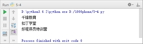

例5-4
1 list = ['千锋教育', '扣丁学堂', '好程序员特训营']
2 length ,i = len(list), 0
3 while i < length:
4 print(list[i])
5 i += 1
运行结果如图5.5所示。
图5.5 运行结果
在例5-4中,while循环通过控制变量i来遍历列表中的元素。

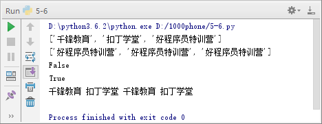

例5-6
1 list1, list2 = ['千锋教育', '扣丁学堂'], ['好程序员特训营']
2 print(list1 + list2)
3 print(3 * list2)
4 print("扣丁学堂" in list2)
5 print("千锋教育" in list1)
6 name1, name2 = list1[0:]
7 name3, name4 = list1
8 print(name1, name2, name3, name4)
运行结果如图5.7所示。
图5.7 运行结果
在例5-6中,程序通过使用列表的运算,可以很方便地操作列表。

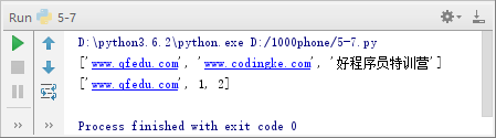

修改列表中的元素是非常简单的,只需索引需要修改的元素并赋新值即可,如例5-7所示。
例5-7
1 list1, list2 = ['千锋教育', '扣丁学堂', '好程序员特训营'], [1, 2, 3]
2 list1[0], list1[1] = 'www.qfedu.com', 'www.codingke.com'
3 print(list1)
4 list1[1:] = list2[0:2]
5 print(list1)
运行结果如图5.8所示。
图5.8 运行结果
在例5-7中,第2行通过分别对list[0]、list[1]赋值来改变列表中元素的值,第4行通过分片对列表中元素进行赋值。

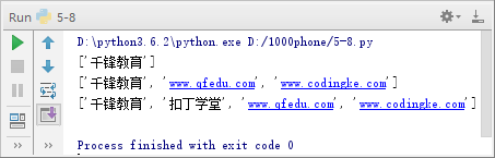

例5-8
1 list1, list2 = [], ['www.qfedu.com', 'www.codingke.com']
2 list1.append('千锋教育')
3 print(list1)
4 list1.extend(list2)
5 print(list1)
6 list1.insert(1, '扣丁学堂')
7 print(list1)
运行结果如图5.9所示。
图5.9 运行结果
在例5-8中,第2行通过append()函数向空列表list1中添加元素'千锋教育'。第4行通过extend()函数向列表list1末尾依次添加list2中的元素。第6行通过insert()函数向列表list1中下标为1处添加元素'扣丁学堂'。

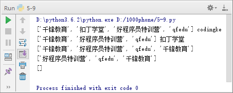

接下来演示这三个函数的用法,如例5-9所示。
例5-9
1 list = ['千锋教育', '扣丁学堂', '好程序员特训营', 'qfedu', 'codingke']
2 name = list.pop()
3 print(list, name)
4 name = list.pop(1)
5 print(list, name)
6 list.append('千锋教育')
7 print(list)
8 list.remove('千锋教育')
9 print(list)
10 list.clear()
11 print(list)
运行结果如图5.10所示。
图5.10 运行结果
在例5-9中,第2行通过pop()函数删除列表list中最后一个元素并将删除的元素赋值给name。第4行通过pop()函数删除列表中下标为1处的元素并将删除的元素赋值给name。第6行向列表中添加元素'千锋教育',此时列表中有两个'千锋教育'。第8行删除列表中第一次出现的'千锋教育'这个元素。

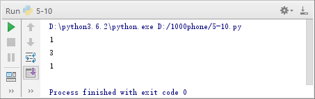

接下来演示该函数的用法,如例5-10所示。
例5-10
1 list = ['千锋教育', '扣丁学堂', '好程序员特训营', '扣丁学堂']
2 print(list.index('扣丁学堂'))
3 print(list.index('扣丁学堂', 2))
4 print(list.index('扣丁学堂', 1, 3))
运行结果如图5.11所示。
图5.11 运行结果
在例5-10中,第2行查找整个列表中'扣丁学堂'第一次出现的位置。第3行查找列表下标在[2,-1]范围内'扣丁学堂'第一次出现的位置。第4行查找列表下标在[1,3)范围内'扣丁学堂'第一次出现的位置。

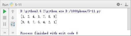

有时列表中的元素需要排序,可以使用sort()函数,如例5-11所示。
例5-11
1 list = [5, 9, 4, 7, 1, 8, 2]
2 list.sort()
3 print(list)
4 list.sort(reverse = True)
5 print(list)
运行结果如图5.12所示。
图5.12 运行结果
在例5-11中,第2行使用sort()函数对列表list中的元素进行排序,默认按从小到大进行排序。第4行设置参数reverse = True,则列表中的元素按从大到小进行排序。

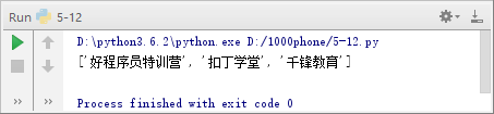

例5-12
2 list.reverse()
3 print(list)
运行结果如图5.13所示。
图5.13 运行结果
在例5-12中,第2行使用reverse()函数对列表list中的元素进行反转。

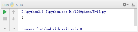

例5-13
2 print(list.count('扣丁学堂'))
运行结果如图5.14所示。
图5.14 运行结果
在例5-13中,第2行使用count()函数统计列表list中元素'扣丁学堂'的个数。

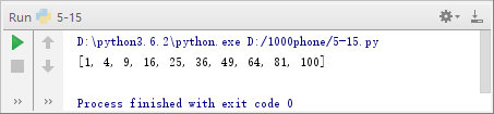

在Python中可以使用更简单的方法实现上述功能,如例5-15所示。
例5-15
1 list = range(1, 11)
2 newList = [num ** 2 for num in list]
3 print(newList)
运行结果如图5.16所示。
图5.16 运行结果

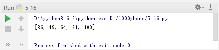

例5-16
2 newList = [num ** 2 for num in list if num > 5]
3 print(newList)
运行结果如图5.17所示。
图5.17 运行结果
在例5-16中,通过if条件语句过滤list列表中大于5的元素值,然后对该该值进行平方并加入到newList列表中。

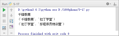

元组可以使用下标索引来访问元组中的一个元素,也可以使用分片访问多个元素,如例5-17所示。
例5-17
1 tuple = ('千锋教育', '扣丁学堂', '好程序员特训营')
2 print(tuple[0])
3 tuple1 = tuple[0:-1]
4 print(tuple1)
5 tuple2 = tuple[1:]
6 print(tuple2)
运行结果如图5.18所示。
图5.18 运行结果
在例5-17中,第2行通过下标索引访问元组中的元素。第3行与第5行对元组进行分片,元组的分片还是元组,就像列表的分片还是列表一样。

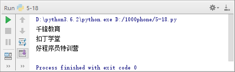

元组的遍历与列表的遍历类似,都可以通过for循环实现,如例5-18所示。
例5-18
2 for name in tuple:
3 print(name)
运行结果如图5.19所示。
图5.19 运行结果
在例5-18中,for循环依次将列表中的元素赋值给name并通过print()函数输出。

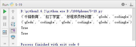

例5-19
1 tuple1 = ('千锋教育', '扣丁学堂', '好程序员特训营')
2 tuple2 = ('qfedu', 'codingke')
3 print(tuple1 + tuple2)
4 print(tuple2 * 3)
5 print('千锋教育' in tuple1)
6 print('扣丁学堂' not in tuple2)
运行结果如图5.20所示。
图5.20 运行结果
在例5-19中,元组的运算与列表的运算相似。

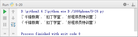

list()函数可以将元组转换为列表,而tuple()函数可以将列表转换为元组,如例5-20所示。
例5-20
2 list1 = list(tuple1)
3 print(list1)
4 tuple2 = tuple(list1)
5 print(tuple2)
运行结果如图5.21所示。
图5.21 运行结果
在例5-20中,第2行通过list()函数将元组tuple1转换为列表list1,第4行通过tuple()函数将列表list1转换为元组tuple2。

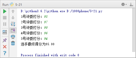

在某比赛中,共有5位评委给选手打分。计算选手得分时,去掉一个最高分与最低分,然后求其平均值,该值就是选手的得分,具体实现如例5-21所示。
例5-21
1 score = []
2 for i in range(1,6):
3 num = float(input('%d号评委打分:'%i))
4 score.append(num)
5 min = min(score) # 获取最低分
6 max = max(score) # 获取最高分
7 score.remove(min) # 去除最低分
8 score.remove(max) # 去除最高分
9 ave = sum(score) / len(score) # 求平均值
10 print('选手最终得分为%.2f'%ave)
运行结果如图5.22所示。
图5.22 运行结果
在例5-21中,首先定义一个空列表,然后通过for循环依次往列表score中添加元素,直到5位评委得分都输入结束循环,接着从列表score中移除最大值与最小值,最后通过sum()函数求和并除以元素个数得到平均分。

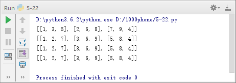

具体实现过程,如例5-22所示。
例5-22
1 matrix = [
2 [1, 3, 5],
3 [2, 6, 8],
4 [7, 9, 4]
5 ]
6 print(matrix)
7 # 方法一
8 newMatrix = []
9 for i in range(len(matrix[0])):
10 newRow = []
11 for oldRow in matrix:
12 newRow.append(oldRow[i])
13 newMatrix.append(newRow)
14 print(newMatrix)
15 # 方法二
16 newMatrix = []
17 for i in range(len(matrix[0])):
18 newMatrix.append([row[i] for row in matrix])
19 print(newMatrix)
20 # 方法三
21 newMatrix = [[row[i] for row in matrix] for i in range(len(matrix[0]))]
22 print(newMatrix)
运行结果如图5.23所示。
图5.23 运行结果
在例5-22中,矩阵的表示方法可以看成是列表嵌套列表。第一种方法通过两层for循环完成矩阵的转置,每次从列表matrix的所有子列表中取一个元素作为另一个列表newMatrix的子列表。第二种方法与第三种方法使用了列表推导,本质还是for循环。
