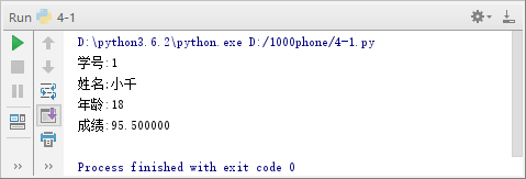

接下来演示格式化符号的用法,如例4-1所示。
例4-1​
1​ name, age, id, score = "小千", 18, 1, 95.5
2​ print("学号:%d\n姓名;%s\n年龄:%d\n成绩:%f"\
3​  %(id, name, age, score))
运行结果如图4.1所示。
图4.1​ 运行结果
在例4-1中,第1行定义4个变量,分别为name、age、id、score。第2行在print()函数中格式标记字符串,第3行为需要格式化的数据。

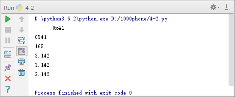

例4-2​
1​ a, b = 65, 3.1415926
2​ print("%#10x"%a)
3​ print("%-#10X"%a)
4​ print("%+d"%a)
5​ print("%5.3f"%b)
6​ print("%*.3f"%(5, b))
7​ print("%5.*f"%(3, b))
运行结果如图4.2所示。
图4.2​ 运行结果
在例4-2中,第2行输出字符串宽度为10,并且以0x形式显示65对应的十六进制数,注意默认是右对齐的。第3行输出字符串宽度为10,并且以0X形式显示65对应的十六进制数,注意-代表左对齐。第4行输出字符串中正值时前加“+”。第5行输出字符串宽度为5,显示的小数点精度为3。第6行通过*设置显示宽度为5。第7行通过*设置小数点精度为3。

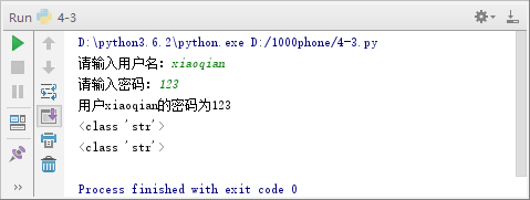

例4-3​
1​ name = input("请输入用户名:")
2​ pwd = input("请输入密码:")
3​ print("用户%s的密码为%s"%(name, pwd))
4​ print(type(name))
5​ print(type(pwd))
运行结果如图4.3所示。
图4.3​ 运行结果
在例4-3中,第1行与第2行分别通过input()函数从键盘输入字符串并通过变量名引用相应的字符串。第3行输出字符串。从运行结果可看出,当从键盘输入123时,pwd最终的数据类型为字符串类型。

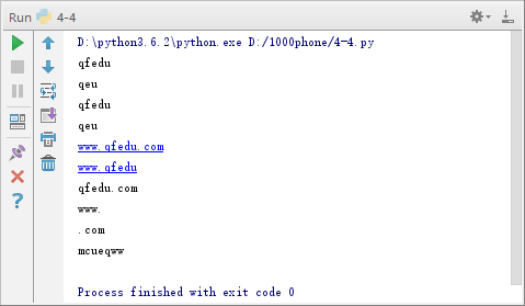

例4-4​
1​ str = "www.qfedu.com"
2​ print(str[4:9]) # 默认步长为1
3​ print(str[4:9:2]) # 设置步长为2
4​ print(str[-9:-4]) # 默认步长为1
5​ print(str[-9:-4:2]) # 设置步长为2
6​ print(str[:]) # 整个字符串
7​ print(str[:9]) # 等价于str[0:9:1]
8​ print(str[4:]) # 默认到字符串尾部(包括最后一个字符)
9​ print(str[:-9]) # 从第一个字符到编号为-9的字符(不包括编号为-9的字符)
10​ print(str[-4:]) # 从编号为-4的字符到最后一个字符(包括最后一个字符)
11​ print(str[::-2]) # 从后往前,步长为2
12​ print(str[:-9]) # 从第一个字符到编号为-9的字符(不包括编号为9的字符)
运行结果如图4.5所示。
图4.5​ 运行结果
在例4-4中,每种形式中第一个冒号两边表示分片从何处开始及到何处结束,第二个冒号后表示步长。在实际编程中,字符串的处理经常会用到分片,读者应灵活运用各种形式。

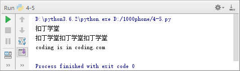

接下来演示字符串的运算,如例4-5所示。
例4-5​
1​ str1, str2 = "扣丁", "学堂"
2​ print(str1 + str2)
3​ print(3 * (str1 + str2))
4​ if "coding" in "coding.com":
5​  print("coding is in coding.com")
6​ else:
7​  print("coding is not in coding.com")
运行结果如图4.6所示。
图4.6​ 运行结果
在例4-5中,第2行输出两个字符串相加的结果,第3行输出两个字符串相加并乘以3的结果,第4行判断字符串coding.com中是否包含coding。

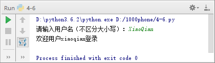

例4-6​
1​ name = "xiaoqian" # 假设用户名为xiaoqian
2​ str = input("请输入用户名(不区分大小写):")
3​ if str.lower() == name:
4​  print("欢迎用户%s登录"%name)
5​ else:
6​  print("用户名错误")
运行结果如图4.7所示。
图4.7​ 运行结果
在例4-6中,当程序运行时,用户通过键盘输入XiaoQian。第3行将字符串str通过lower()函数转换为小写并与name进行比较,如果相等,登录成功,否则登录失败。

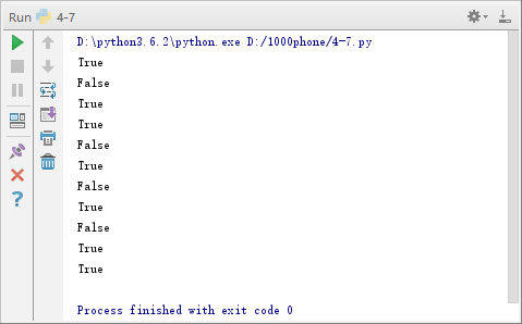

例4-7​
1​ print("xiaoqian".islower()) # True
2​ print("Xiaoqian".islower()) # 小写字母中有大写字母
3​ print("xiaoqian6666".islower()) # True
4​ print("XIAOQIAN".isupper()) # True
5​ print("XIAOqIAN".isupper()) # 大写字母中有小写字母
6​ print("XIAOQIAN6666".isupper())# True
7​ print("xiaoqian666".isalpha()) # 包含数字字符
8​ print("xiaoqian666".isalnum()) # True
9​ print("xianqian666".isdigit()) # 包含字母字符
10​ print(" \t\n".isspace()) # True
11​ print("Title".istitle()) # True
运行结果如图4.8所示。
图4.8​ 运行结果
在例4-7中,这些函数的返回值都为布尔值。接下来演示使用这些函数验证用户输入的密码是否符合要求格式,如例4-8所示。

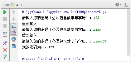

例4-8​
1​ while True:
2​  pwd = input("请输入您的密码(必须包含数字与字母):")
3​  if pwd.isalnum() and (not pwd.isalpha()) and (not pwd.isdigit()):
4​  print("您的密码为%s"%pwd)
5​  break
6​  else:
7​  print("重新输入!")
运行结果如图4.9所示。
图4.9​ 运行结果
在例4-8中,程序通过循环判断用户输入的密码,其中必须包含数字与字母。从程序运行结果可看出,当输入的密码包含数字和字母时,程序才会退出循环;否则,一直提示用户输入密码。

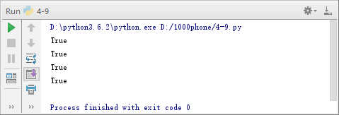

接下来演示这两个函数的用法,如例4-9所示。
例4-9​
1​ str = "www.codingke.com"
2​ print(str.startswith("www"))
3​ print(str.startswith("coding", 4))
4​ print(str.endswith("com"))
5​ print(str.endswith("ke", 0, 12))
运行结果如图4.10所示。

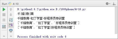

接下来演示这两个函数的用法,如例4-10所示。
例4-10​
1​ seq1 = "千锋教育" # 字符串
2​ print("|".join(seq1))
3​ seq2 = ["千锋教育", "扣丁学堂", "好程序员特训营"] # 列表
4​ print("-".join(seq2))
5​ str3 = "千锋教育|扣丁学堂|好程序员特训营"
6​ print(str3.split("|"))
7​ print(str3.split("|", 1))
运行结果如图4.11所示。
图4.11​ 运行结果
在例4-10中,第2行将“|”与字符串seq1中每个字符合并成一个新字符串。第4行将“-”与列表seq2中每个元素合并成一个新字符串。第6行将字符串str3以“|”为分割符进行分割。第7行指定分割次数为1。

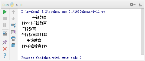

例4-11​
1​ str = "千锋教育" # 字符串
2​ print(str.rjust(10))
3​ print(str.rjust(10, '$'))
4​ print(str.ljust(10))
5​ print(str.ljust(10, '$'))
6​ print(str.center(10))
7​ print(str.center(10, '$'))
运行结果如图4.12所示。
图4.12​ 运行结果
在例4-11中,第2行设置宽度为10、右对齐、空格填充方式显示新字符串。第3行设置宽度为10、右对齐、$填充方式显示新字符串。后面的几个函数与前面函数的用法类似,在此不再赘述。

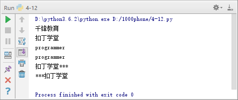

例4-12​
1​ str1, str2, str3 = "\t千锋教育\t", "***扣丁学堂***", "goodprogrammer"
2​ print(str1.strip())
3​ print(str2.strip('*'))
4​ print(str3.strip('good'))
5​ print(str3.strip('odg'))
6​ print(str2.lstrip('*'))
7​ print(str2.rstrip('*'))
运行结果如图4.13所示。
图4.13​ 运行结果
在例4-12中,第4行与第5行输出的结果相同,说明在指定删除字符时,字符的顺序并不重要,只需保证包含的字符相同,便可得到想要的结果。

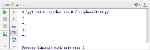

例4-13​
1​ str = "遇到IT技术难题,就上扣丁学堂"
2​ print(str.find("IT"))
3​ print(str.find("Python"))
4​ print(str.find("扣丁学堂", 10))
5​ print(str.find("扣丁学堂", 10, 14))
运行结果如图4.14所示。

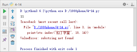

图4.14​ 运行结果
在例4-13中,第2行在字符串str中查找是否包含IT,结果返回IT在字符串中的下标。第3行在字符串str中查找是否包含Python,结果返回-1,说明不包含。第4行指定查找范围从下标为10的字符开始到字符串结尾(包含最后一个字符)。第5行指定查找范围从下标为10的字符开始到下标为14的前一个字符结束。
除此之外,还可以通过index()函数检测字串,其语法格式如下:
index(str, beg=0, end=len(string))
该函数的用法与find()函数类似,两者的区别:如果str不在字符串中,index()函数会报一个异常。
接下来演示其用法,如例4-14所示。
例4-14​
2​ print(str.index("扣丁学堂", 10))
3​ print(str.index("扣丁学堂", 10, 14))
运行结果如图4.15所示。
图4.15​ 运行结果
在例4-14中,第3行在字符串str中没有检测到“扣丁学堂”,此时会抛出一个异常,如上图中显示“ValueError: substring not found”。

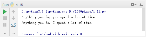

接下来演示该函数的用法,如例4-15所示。
例4-15​
1​ str = "Anything I do, I spend a lot of time."
2​ print(str.replace('I', 'you'))
3​ print(str.replace('I', 'you', 1))
运行结果如图4.16所示。
图4.16​ 运行结果
在例4-15中,第2行将字符串str中所有的字符'I'替换为'you',第3行将字符串str中字符'I'只替换一次为'you'。

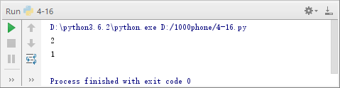

4.5.9​ 统计子串个数
在文字处理软件中,都会有统计某个词语出现次数的功能。在字符串中,可以通过count()函数来实现,其语法格式如下:
count(str, beg = 0, end = len(string))
该函数返回str在字符串中出现的次数。如果指定beg或end,则返回指定范围内str出现的次数。
接下来演示该函数的用法,如例4-16所示。
例4-16​
2​ print(str.count('I'))
3​ print(str.count('I', 0, 10))
运行结果如图4.17所示。
图4.17​ 运行结果
在例4-16中,第2行统计字符串str中字符'I'出现的次数,第3行统计在下标为0到下标为10的前一位之间字符中'I'出现的次数。

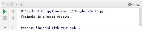

4.5.10​ 首字母大写
capitalize()函数用于将字符串的第一个字母变成大写,其他字母变成小写,其语法格式如下:
capitalize()
接下来演示该函数的用法,如例4-17所示。
例4-17​
1​ str = "codingke is a great Website."
2​ print(str.capitalize())
运行结果如图4.18所示。
图4.18​ 运行结果
从运行结果可看出,输出的字符串首字母变成大写并且其他字母变成小写。

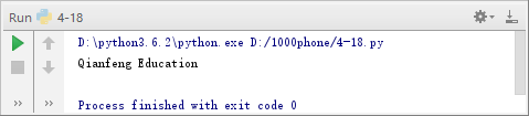

接下来演示该函数的用法,如例4-18所示。
例4-18​
1​ str = "qianFeng education"
2​ print(str.title())
运行结果如图4.19所示。
图4.19​ 运行结果
从运行结果可看出,输出的字符串中每个单词首字母变成大写并且其他字母变成小写。
