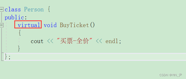

<font color = blue>虚函数:即被virtual关键字修饰的类成员函数 在这里插入图片描述 <font color = black>这里的BuyTicket就是一个虚函数。
这里想告诉大家的是:
<font color = black>这里说的虚函数和我们之前学的虚拟继承是没什么关系的,只不过它们用了同一个关键字virtual罢了。

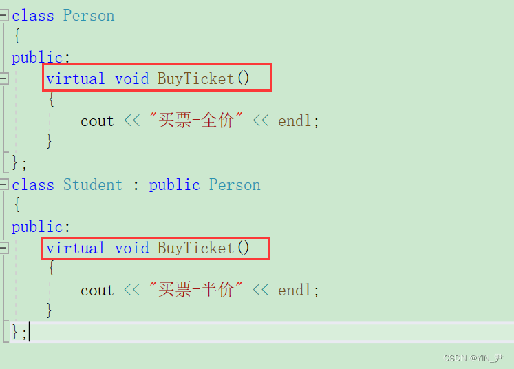

<font color = blue>虚函数的重写(也可以叫覆盖): 派生类中有一个跟基类完全相同的==虚==函数(即派生类虚函数与基类虚函数的返回值类型、函数名字、参数列表完全相同),称子类的虚函数重写了基类的虚函数。(可以认为子类继承了父类虚函数的接口,重写了实现,也称为接口继承) 注意与隐藏的区别。
比如,像这样:
<font color = black>在这里插入图片描述 这里子类Student的虚函数BuyTicket就对父类Person的虚函数BuyTicket进行了重写。

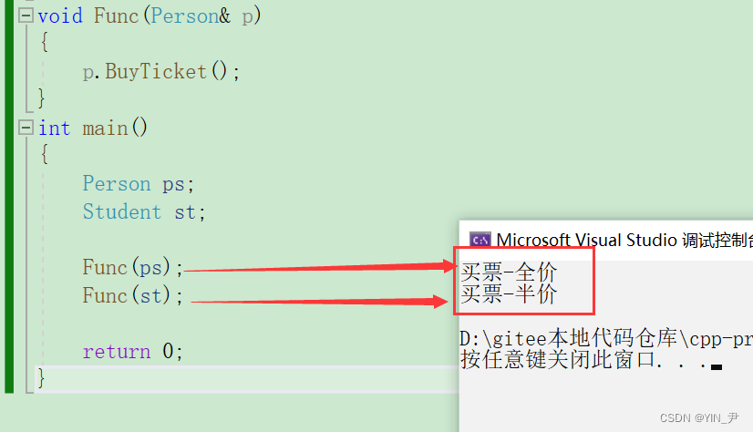

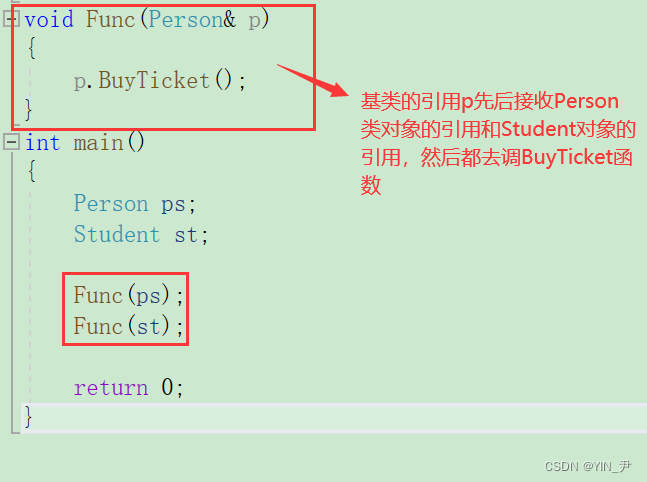

<font color = black>在这里插入图片描述 这里满足基类的引用调用虚函数

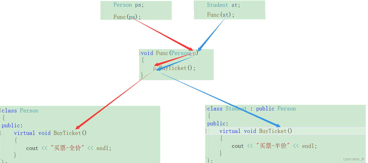

2.3 看看结果
现在多态的两个条件我们都满足了,我们看结果是怎样的:
<font color = black>在这里插入图片描述 此时已经成功实现了多态,Person类对象ps调用Func函数最终调的是Person里面的BuyTicket函数,而Student类对象st调用Func最终调到的是Student类里面的BuyTicket函数。 最终产生的是不同的结果。 在这里插入图片描述

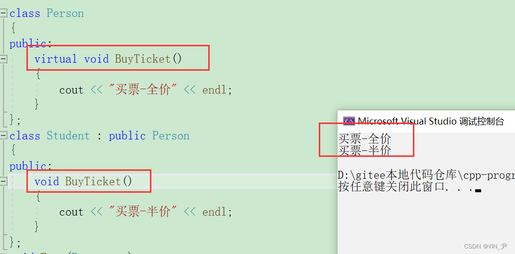

当然我们也提到了子类的virtual可以省略:
<font color = black>在这里插入图片描述 但还是建议大家加上。

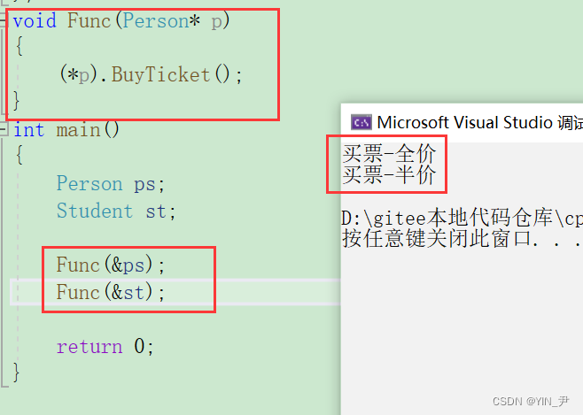

另外还可以是基类的指针去调用:

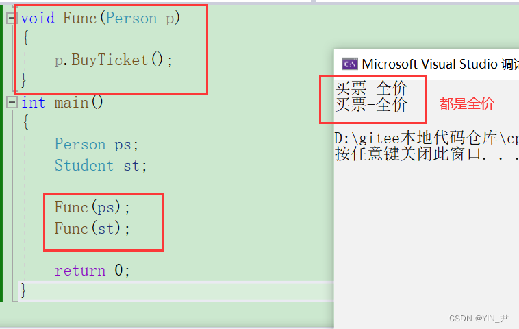

<font color = "#000066">我们说必须是基类的指针或者引用去调用虚函数,那就意味着用基类的对象是不行的
<font color = black>在这里插入图片描述 虽然没有报错,但是并没有实现多态。

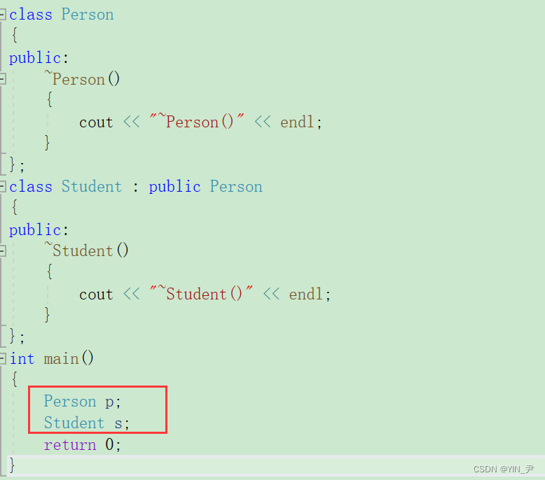

我们来看这样一种场景:

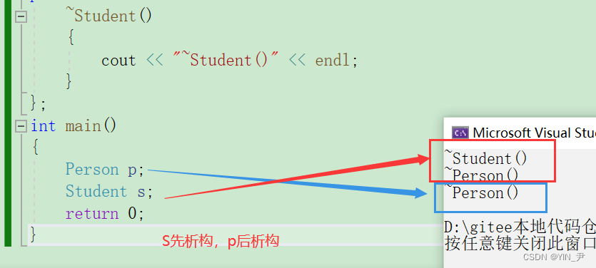

<font color = black>在这里插入图片描述 还是Person和Student两个类,STUdent继承Person,它们都显示实现了自己的析构,我们运行程序 在这里插入图片描述 这没什么问题,结果我们也能理解,子类对象s先析构,子类的析构函数调再完成后自动调用父类的析构清理父类的部分。 最后p再调用自己的析构。

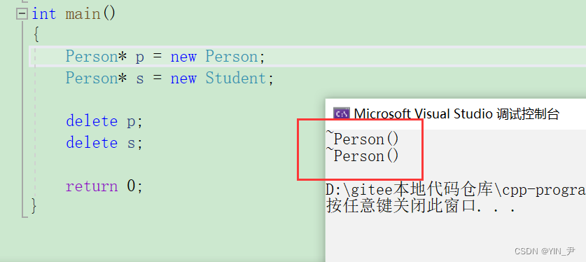

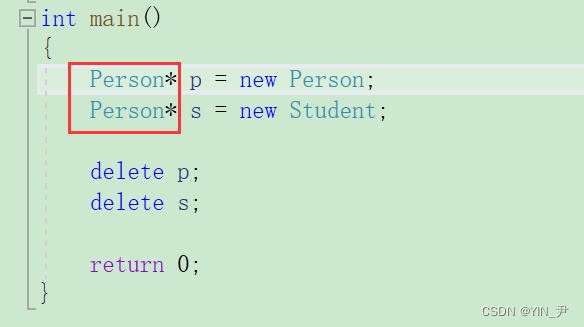

那我现在这样写:
<font color = black>两个类不动,我把main函数改成这样 在这里插入图片描述 注意两个指针都是Person*,一个指向父类对象,一个指向子类对象,这样赋值是没问题的,然后我们运行 在这里插入图片描述 大家看这次的析构调用的有没有问题。 🆗,s指向的是Student子类对象,但是析构的时候只调了父类的析构函数,这样有没有问题? 如果子类自己的成员存在资源管理,那只调父类析构的话,就只清理了子类里面父类的部分,那是不是就内存泄漏了啊。
那这里为什么是这样的结果呢?
<font color = black>大家回忆一下delete会做哪些事情? 🆗,对于自定义类型delete会做的是: <font color = black>1. 在要释放的对象空间上执行析构函数,完成对象中资源的清理工作 <font color = black>2. 调用operator delete函数,operator delete实际调free释放对象的空间 那它这里第一步执行析构是它这个指针是什么类型,它执行的就是那个类的析构,所以这里delete s只会执行父类的析构。
但是在这个地方,我们期望它是这样正常的只调父类的析构吗?
<font color = black>是不是不期望啊,因为如果父类的指针指向的是子类对象,在delete的时候还是只调父类的析构,那是不是就可能会有内存泄漏的风险啊。
我们期望他怎么做,按照什么去调析构?
<font color = black>是不是期望它按照指向的对象的类型去调啊。 指向的是父类对象,就按父类的析构去走;指向的是子类的对象,就按子类的析构去走。
那我们可以怎么做?

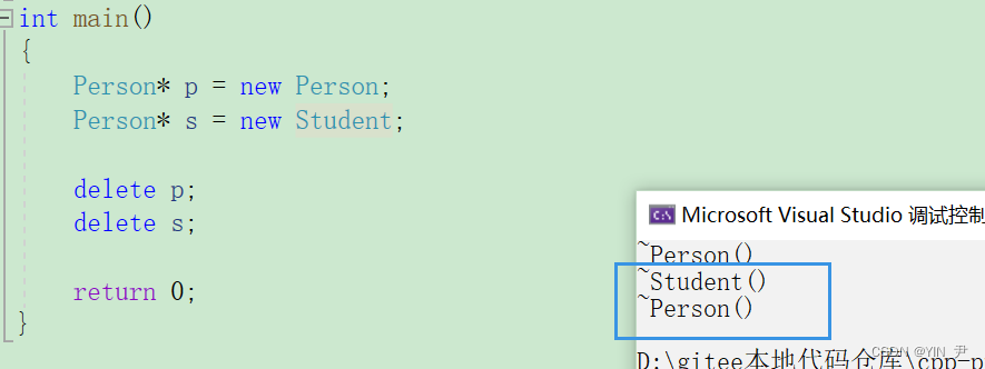

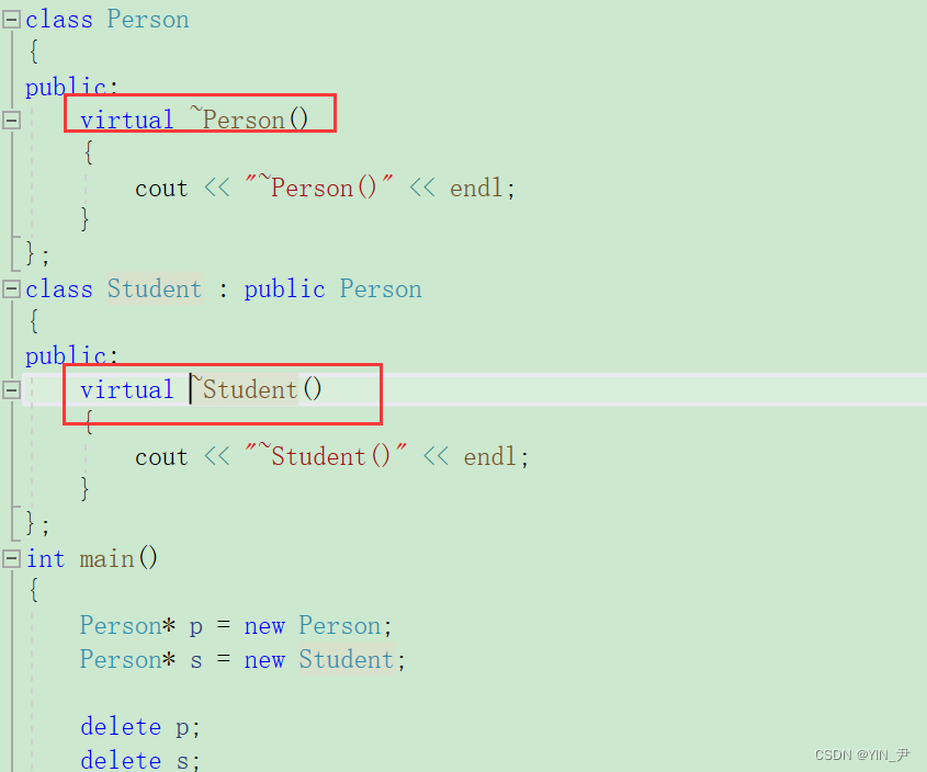

<font color = black>🆗,是不是多态就上场了。 用多态是不是就可以达到这样的效果啊。 那现在怎么实现多态,是不是把父类的析构变成虚函数,然后子类重写就行了啊。 因为现在的情况就是基类的指针,delete的时候又会自动调用析构
所以:
<font color = black>在这里插入图片描述 然后我们再看结果 在这里插入图片描述 这样是不是就行了啊。
但是:
<font color = "#000066">重写不是要求基类和派生类的虚函数名字一样吗,可是它们两个的析构函数名字并不一样啊。 🆗,大家还记不记得,我们讲继承的时候说过的,当时我们是这样说的 由于后面多态里面的一些原因,编译器会对析构函数名进行特殊处理,都会被处理成destrutor() 那其实就是为这种场景做准备的!!! 只有派生类Student的析构函数重写了Person的析构函数,delete对象调用析构函数,才能构成多态,才能保证p1和p2指向的对象正确的调用析构函数。
所以:
<font color = blue>虽然函数名不相同,看起来违背了重写的规则,其实不然,这里编译器对析构函数的名称做了特殊处理,编译后析构函数的名称统一处理成destructor。

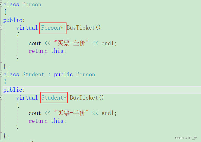

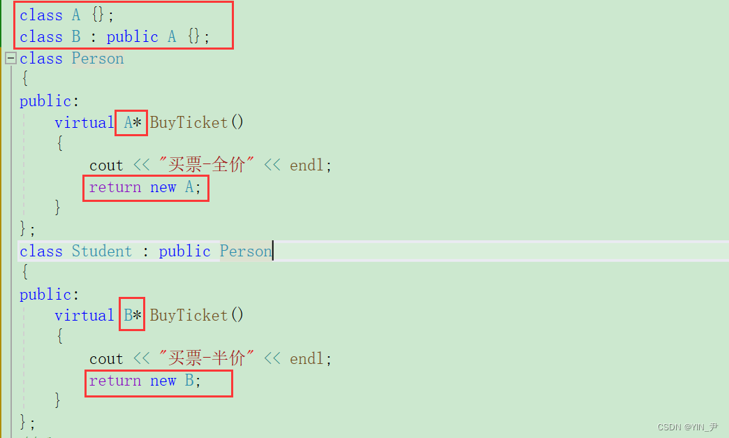

<font color = blue>派生类重写基类虚函数时,与基类虚函数返回值类型可以不同。 但是是有要求的: 基类虚函数必须返回基类对象的指针或引用,派生类虚函数必须返回派生类对象的指针或引用,我们把这种情况称为协变。 另外,这里这里返回的基类派生类的指针或引用也可以是其它继承体系中的基类和派生类。
举个栗子:

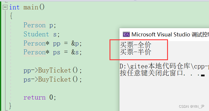

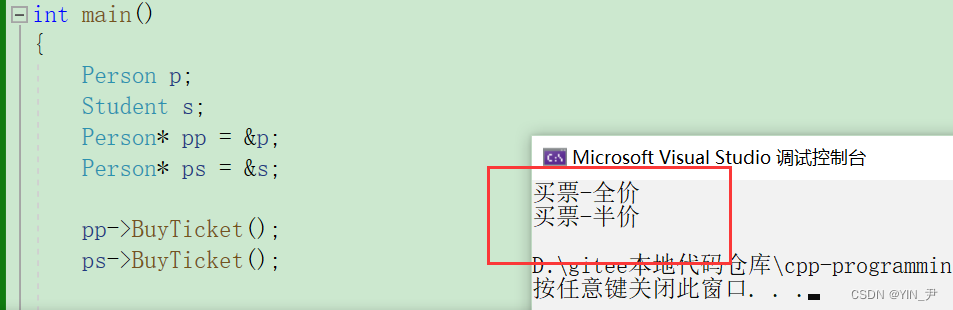

<font color = black>像这样在这里插入图片描述 父类的虚函数返回父类的指针,子类重写的虚函数返回子类的指针 在这里插入图片描述 这样也是可以实现多态的。
另外上面说返回的基类派生类的指针或引用也可以是其它继承体系中的基类和派生类,什么意思呢?
<font color = black>那就是这样 在这里插入图片描述 这样也是可以的 在这里插入图片描述

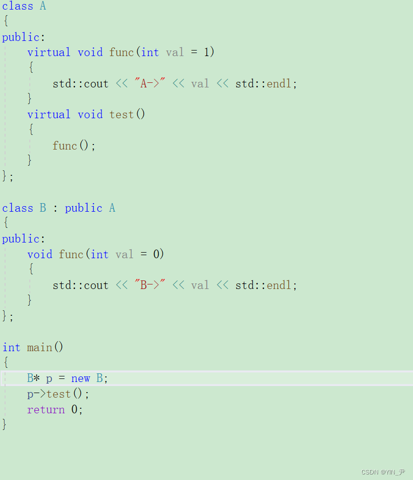

问:以下程序输出结果是什么() 在这里插入图片描述 在这里插入图片描述 大家先自己看看题,认真分析一下。

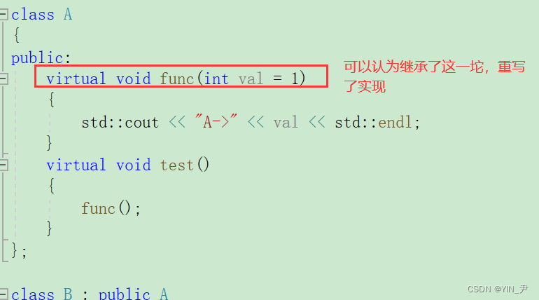

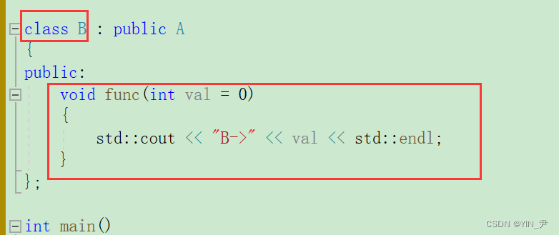

我们来一起分析一下:

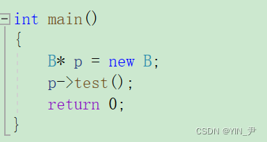

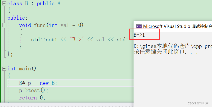

<font color = black>首先,父类里面有两个虚函数:func和test。 但是子类只对func进行了重写。 然后main函数里面用了一个子类对象的指针去调用test函数,能调到吗? 当然可以,虽然子类里面看起来没有test函数,但是它继承了父类的test函数啊,所以可以调,这里调到的就是子类继承下来的那个test函数。 然后在test函数里面,又去调了func函数。 那现在大家思考一个问题,test函数里面调用func,是否构成多态 那我们就看它是否满足多态的两个条件嘛,首先虚函数的重写,这里是满足的,子类对父类的虚函数func进行了重写。 那第二个条件:必须是基类的指针或引用去调用,满足吗 🆗,其实也是满足的。 虽然子类的test是继承下来的,但是继承下来test函数中this指针的类型是不会变的,还是父类指针A*(继承下来函数的参数类型是不会变的)。 所以这里相当于把子类对象p的指针赋给了父类的指针(this指针),然后,通过这个父类的指针去调用被重写的虚函数func。 所以这里是满足多态的 那这里调到的func就是子类对象p对应的func。 在这里插入图片描述 所以结果应该是B->0,因为子类给val的缺省值是0 对吗??? 我们验证一下 在这里插入图片描述 哎呀,错了,是B->1 为啥呢? 🆗,我们上面说了,虚函数的重写只是重写了函数的实现,而继承了接口,所以父类Func中给val的缺省值也继承了下来 在这里插入图片描述 所以,结果才是B->1 <font color = blue>因此这道题答案是B
变个型

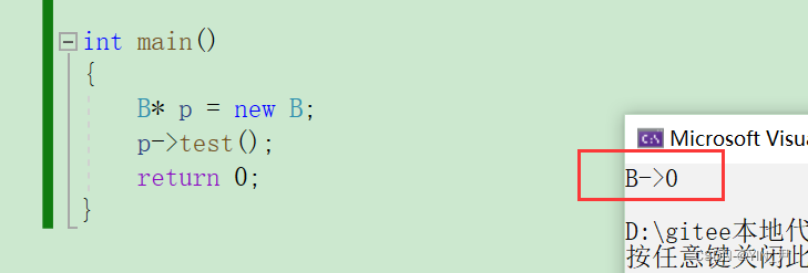

我修改一下,大家再来看:

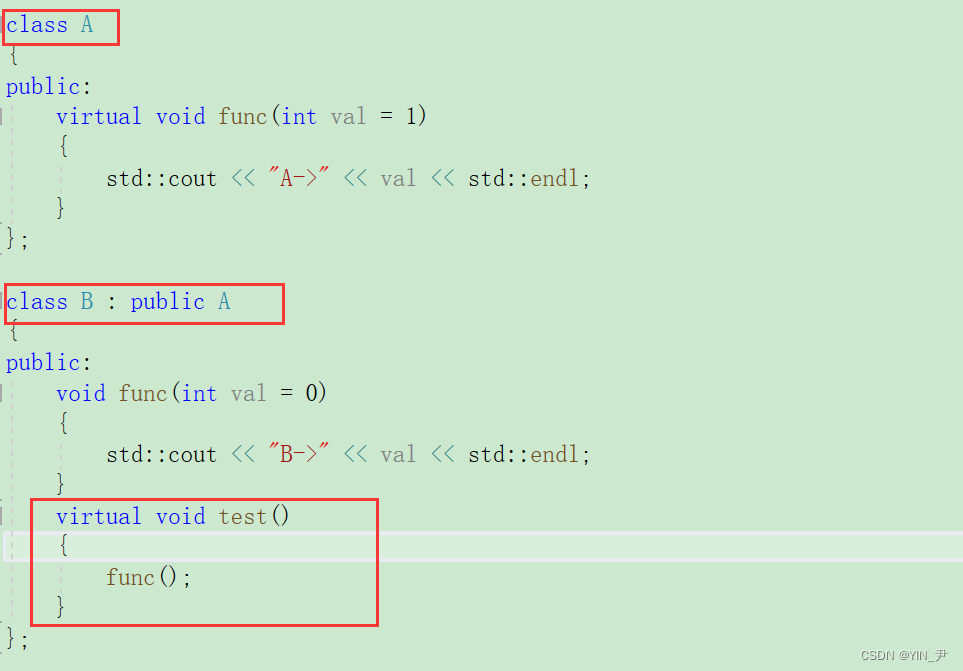

<font color = black>在这里插入图片描述 现在我把test放到B里面 在这里插入图片描述 main函数我不动。那现在结果是啥? 在这里插入图片描述 这次是B->0
为什么呢?我们来分析一下
<font color = black>大家看这次func里面调用test还是多态吗? 🆗,这种情况下是不是没有构成多态啊。 因此此时test是只属于B的,所以test的this指针是B*的,这次是子类的指针去调用func的,所以没有构成多态。 没有构成多态,就可以认为没用进行接口继承,或者认为没用多态虚函数的重写就没有作用。 所以这里就是正常的调用B里面的func,缺省值就是自己里面的0。 因此结果是B->0

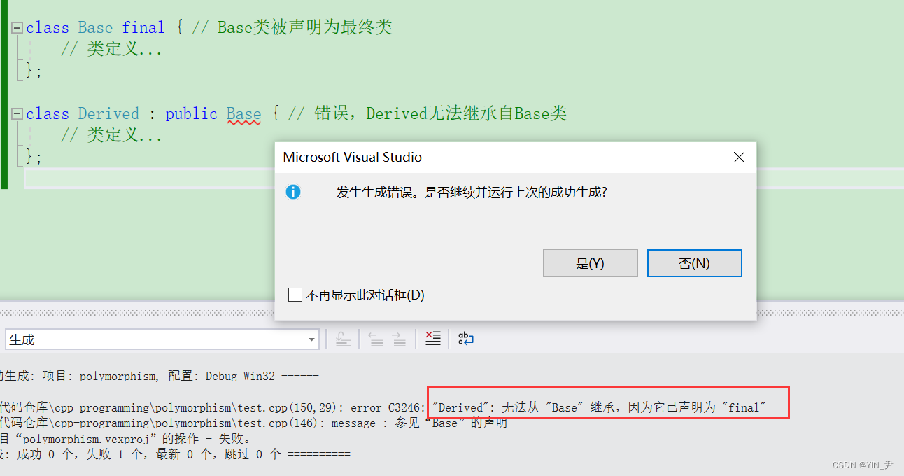

首先我们来看final关键字,这个关键字有什么作用呢?
<font color = black>我们在之前继承的那篇文章里其实又提到过final,我们说如果详设计一个不能被继承的类,就可以用final。 <font color = blue>即用final修饰一个类,可使该类变为最终类,即不能被继承的类 <font color = black>在这里插入图片描述

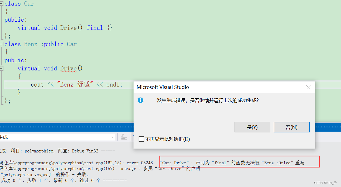

那还有其它作用吗?
<font color = blue>final修饰一个虚函数,该虚函数将不能再被重写 <font color = black>在这里插入图片描述 但是感觉这个作用意义不大,因为虚函数一般就是为了被重写,然后实现多态的。

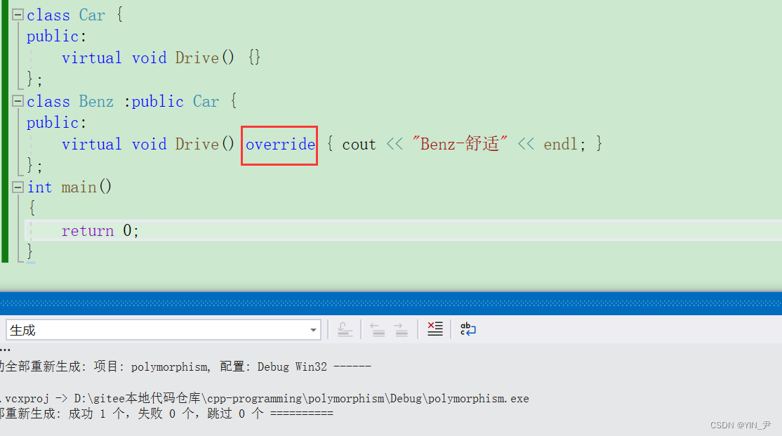

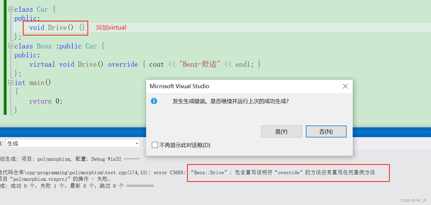

5.2 override
然后再看一个关键字叫做override 他有什么作用呢?

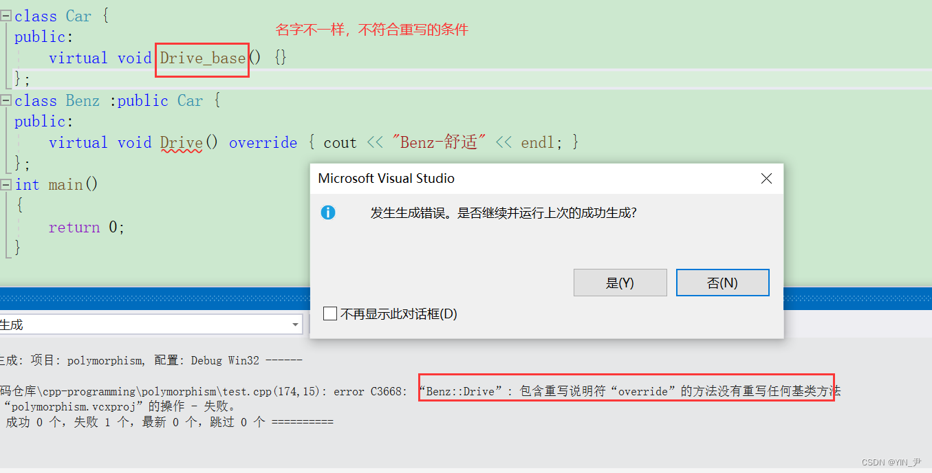

<font color = blue>override:检查派生类是否对基类的虚函数进行了重写,如果没有重写编译报错。 <font color = black>在这里插入图片描述 这里是重写了的,所以没报错。 我们知道虚函数重写的话基类是必须加virtual的,子类可以不加,但建议加上 所以如果把父类的virtual去掉就会报错 在这里插入图片描述 因为子类里加了override,它必须对基类的虚函数进行重写。 如果重写不正确也能检查出来 在这里插入图片描述

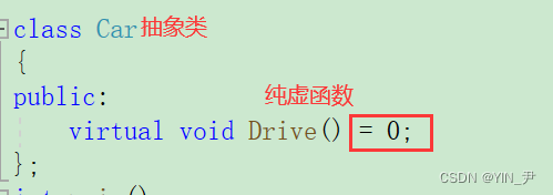

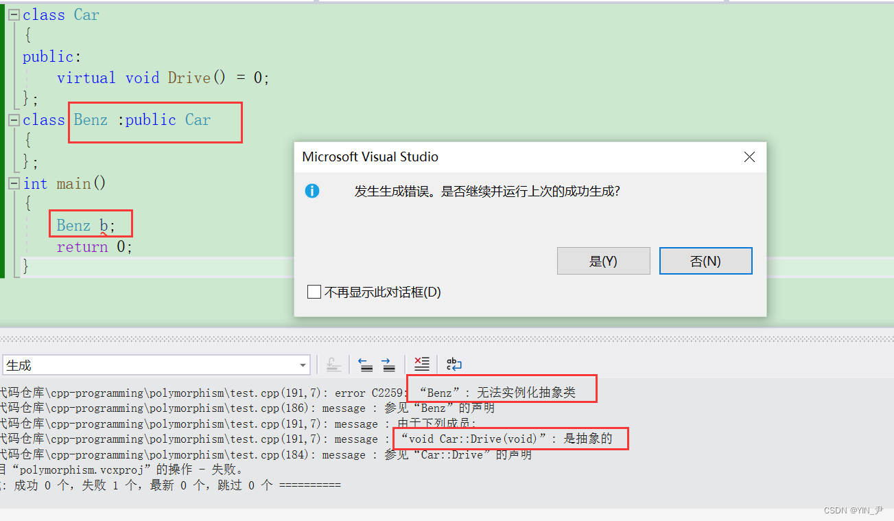

接下来我们再来学一个东西叫做抽象类,先来了解一下它的概念:

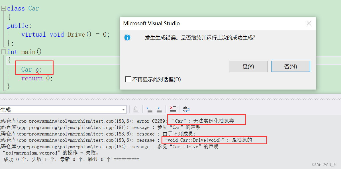

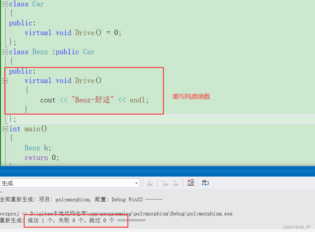

<font color = blue>在虚函数的后面写上 =0 ,则这个函数为纯虚函数(不需要函数体)。包含纯虚函数的类叫做抽象类,抽象类不能实例化出对象。 派生类继承后也不能实例化出对象,只有重写纯虚函数,派生类才能实例化出对象。 纯虚函数规范了派生类必须重写(不重写就不能实例化),另外纯虚函数更体现出了接口继承。
下面通过一些例子帮助大家理解理解:
<font color = black>在这里插入图片描述 这里的Car这个类就是一个抽象类,因为它包含纯虚函数。 所以,Car这个类不能实例化出对象 在这里插入图片描述
那该怎么感性的理解一下这个抽象类呢?
<font color = black>它定义了一组方法和行为,但并没有具体的实现细节。你可以把它看作是一个规范,告诉其他类应该有哪些方法,并且如何使用这些方法。 举个例子来说明抽象类的概念: 假设我们有一个抽象类叫做"动物",其中有一个纯虚函数"发出声音"。我们知道每种动物都会发出声音,但是具体的声音是不同的。那么我们可以定义一个"狗"类和一个"猫"类,它们都继承自"动物"类,并实现了"发出声音"方法。这样,无论我们有一只狗还是一只猫,我们都可以使用"动物"类的指针或引用来调用"发出声音"方法,而不需要关心具体是哪种动物。 可以认为如果一个类在现实中没有对应的实体,我们就可以把它定义成一个抽象类。
我们继续:
<font color = black>另外上面还说到抽象类被继承后的子类也不能实例化出对象:在这里插入图片描述 因为这里的子类还是一个抽象类,它也包含纯虚函数,是它继承下来的嘛。 只有重写纯虚函数,派生类才能实例化出对象 在这里插入图片描述 这下就可以了。 因为重写之后,它就不包含纯虚函数了,所以他就不是抽象类,那就可以实例化出对象了。
