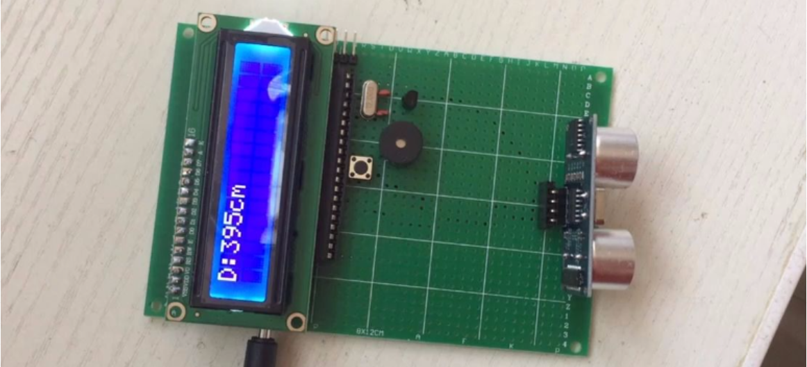

【摘要】 本项目是基于单片机设计的超声波测距仪,主要采用了STC89C52单片机和HC-SR04超声波测距模块。通过LCD1602液晶显示屏来展示测量的距离信息
一、前言
本项目是基于单片机设计的超声波测距仪,主要采用了STC89C52单片机和HC-SR04超声波测距模块。通过LCD1602液晶显示屏来展示测量的距离信息。

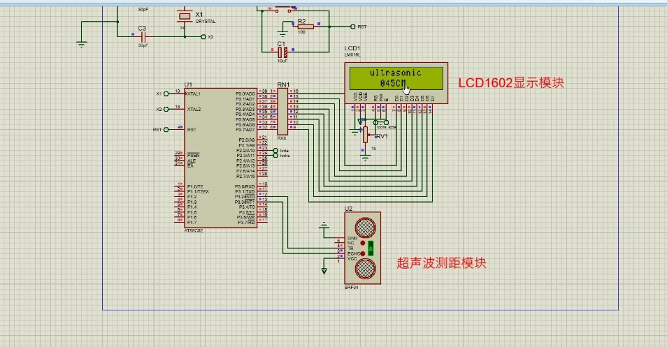

2.3 硬件模块与单片机的连接方式
将HC-SR04超声波测距模块和LCD1602液晶显示屏连接到STC89C52单片机的IO口:
HC-SR04模块引脚连接:
(1)Trig引脚连接到单片机的P1.0口
(2)Echo引脚连接到单片机的P1.1口
(3)VCC引脚连接到单片机的VCC引脚
(4)GND引脚连接到单片机的GND引脚
LCD1602液晶显示屏引脚连接:
(1)RS引脚连接到单片机的P2.0口
(2)RW引脚连接到单片机的P2.1口
(3)E引脚连接到单片机的P2.2口
(4)D4引脚连接到单片机的P2.4口
(5)D5引脚连接到单片机的P2.5口
(6)D6引脚连接到单片机的P2.6口
(7)D7引脚连接到单片机的P2.7口
(8)VCC引脚连接到单片机的VCC引脚
(9)GND引脚连接到单片机的GND引脚

本项目成功地设计和实现了一个基于STC89C52单片机和HC-SR04超声波测距模块的超声波测距仪。实现了距离测量和LCD显示的功能。这个简单而实用的设备可以广泛应用于距离测量和自动控制领域,为我们的生活带来了便利。通过项目的实施,可以获得丰富的经验和知识。学会如何正确地连接硬件设备,理解和操作单片机的IO口,以及使用超声波测距模块进行距离测量。同时,可以提高C语言编程的技巧,掌握LCD1602液晶显示屏的控制方法。
