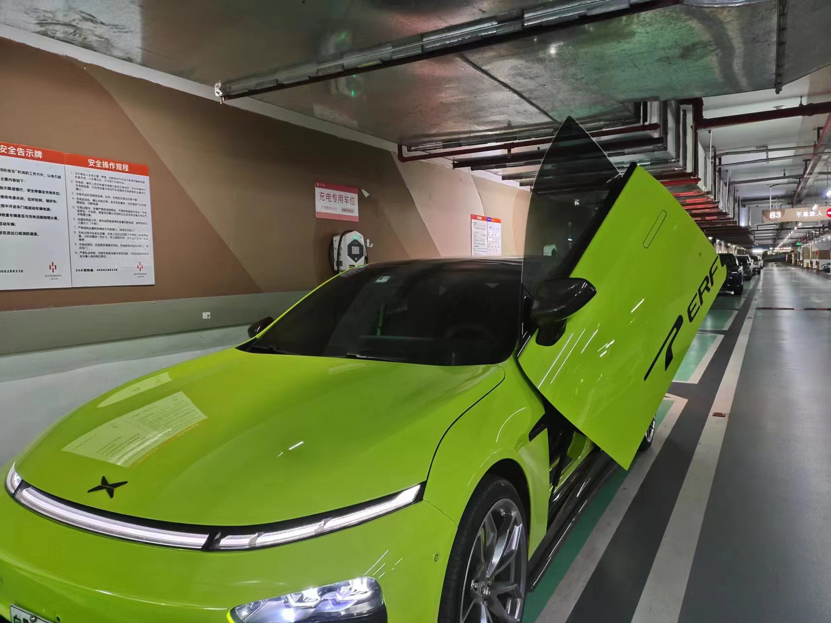

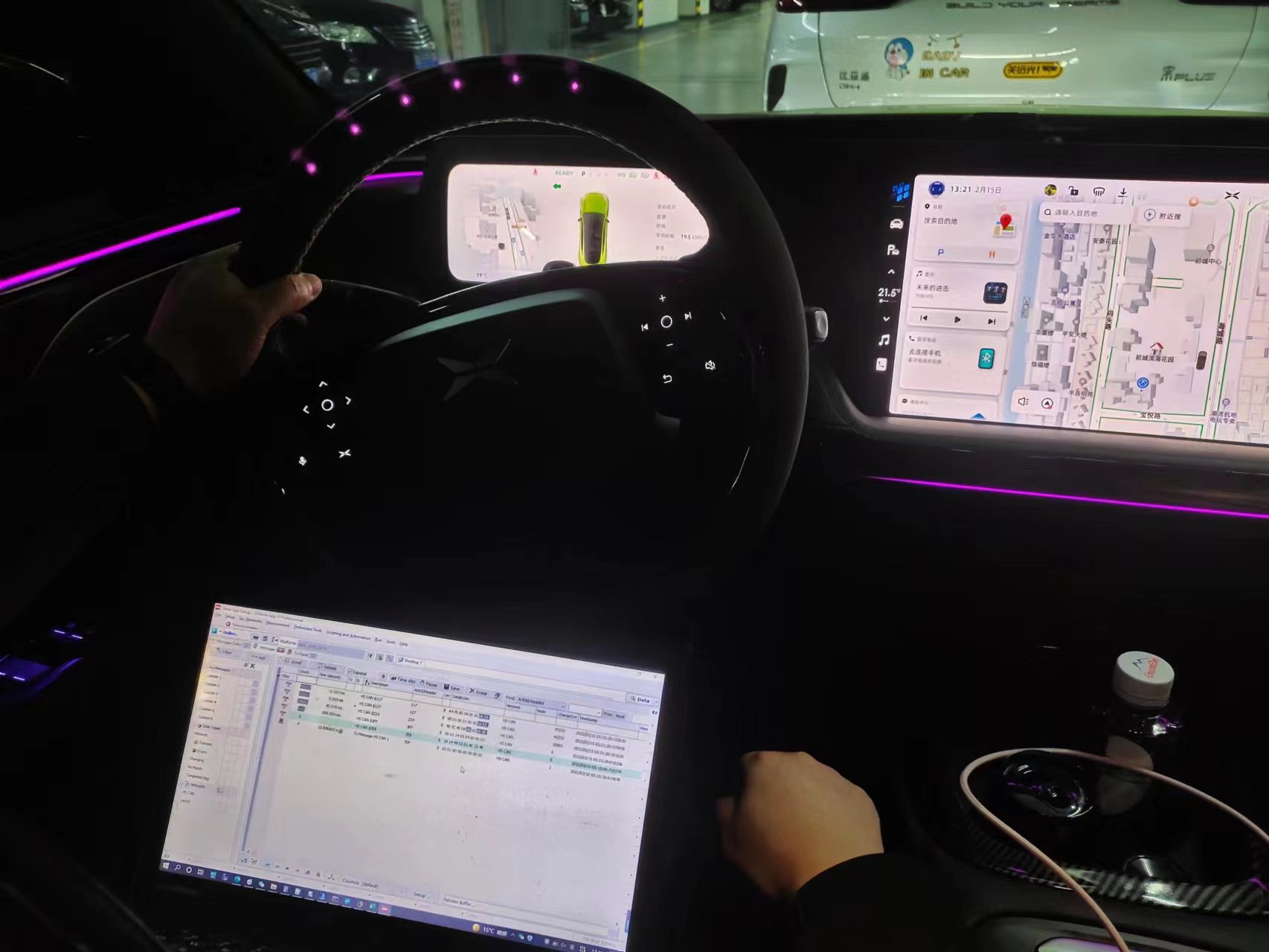

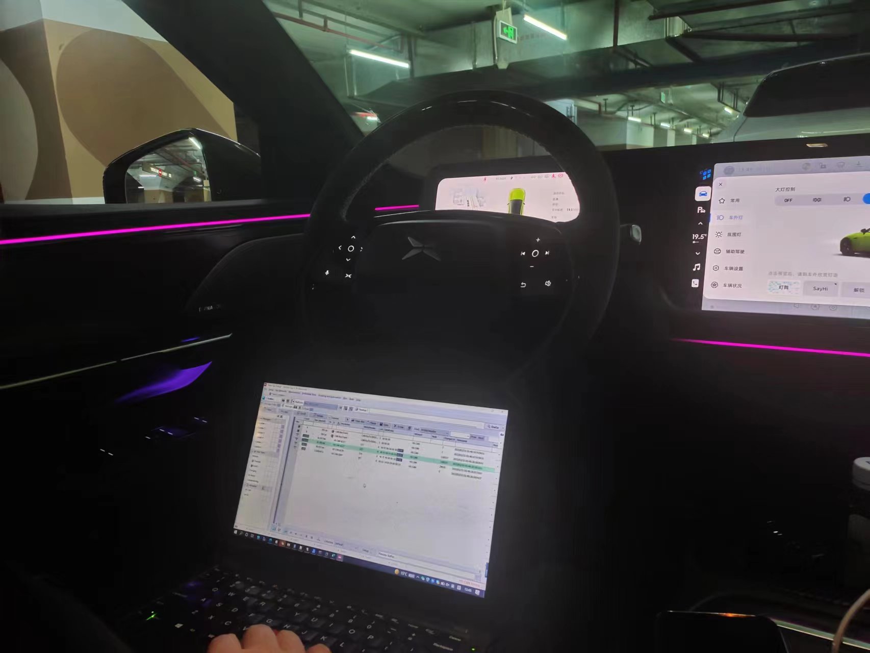

以小鹏鸥翼版P7为例,速锐得检测该车用的CANbus为11bit_500K,车架号通过标准ISO15031-5诊断请求可以获得车架号,这个也是为了方便车管所上牌特意保持国标,其他信号均为私有协议,在CAN通信中,我们获取到了四门信号、尾箱信号、位置灯、近光灯、远光灯、前雾灯、后雾灯、左转灯、右转灯、双闪信号,驾驶模式中的标准模式、运动模式、经济模式、刹车踩下与松开状态信号,挡位PRND信号,加速踏板深度最大值和最小值,车速、钥匙状态,主驾驶位压力传感器。
动力电池BMS系统中剩余电量、续航里程、总电压、总电流、电池健康状态、充电状态、单体电池温度、最高单体电池电压、最低单体电压、最高单体电压编号及温度、压缩机控制状态、压缩机实际状态、压缩机目标转速、压缩机实际转速、高压侧电压、高压侧电流、压缩机功率、IGBT温度、EPS、主缸压力、横向加速度、纵向加速度、低压电池电压等等
