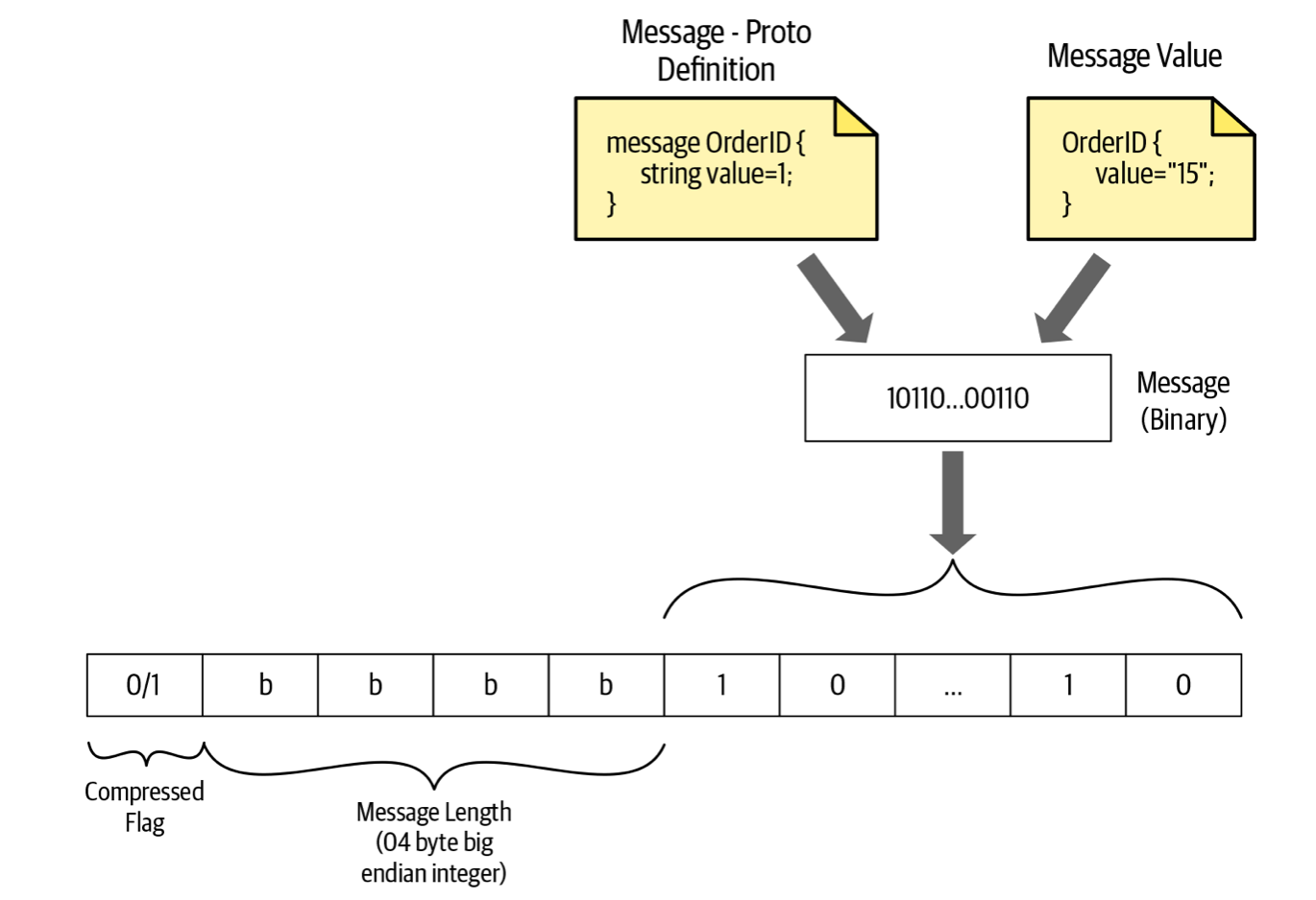

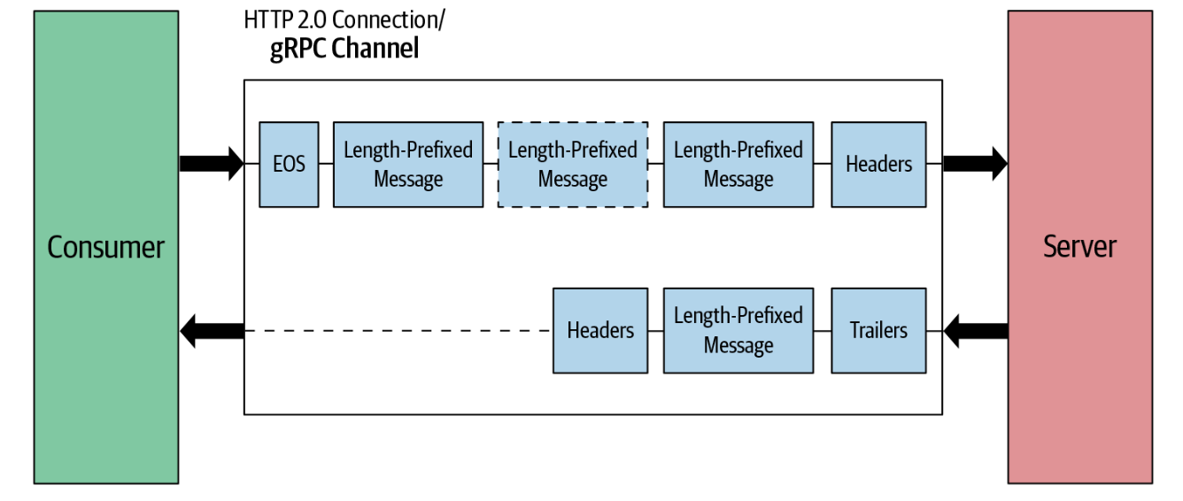

长度前缀的消息分帧
在写入消息前,先写入长度消息表明每条消息的大小。
每条消息都有额外的4字节来设置大小,也就是说消息的大小不能超过4GB
帧首中还有单字节无符号整数,用来表明数据是否进行了压缩
为1表示使用 message-encoding中的编码机制进行了压缩

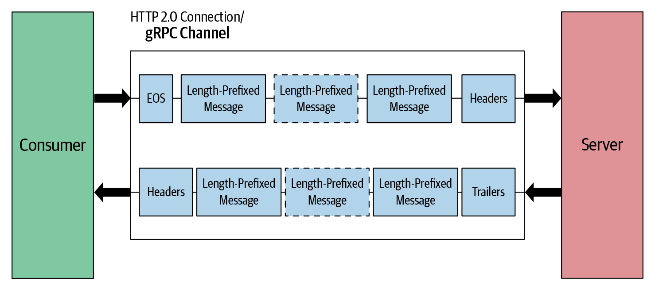

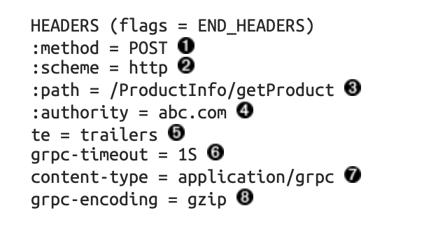

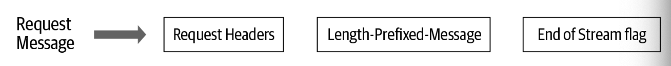

请求消息
客户端发送,包含3个部分:请求头信息、长度前缀的消息、流结束标记
1、对于gRPC 都是POST
2、协议:Http/Https
3、/服务名/方法名
4、目标URI的主机名
5、对不兼容代理的检测,gRPC下这个值必须为 trailers
6、超时时间
7、媒体类型
8、压缩类型

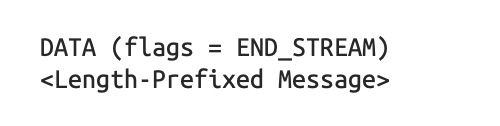

==当因为没有要发送的数据而需要关闭请求流时,必须发送一个带标记的空数据帧==

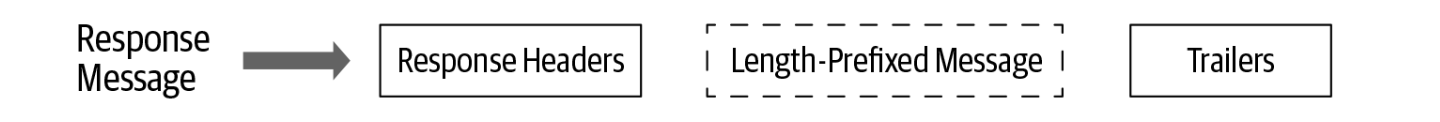

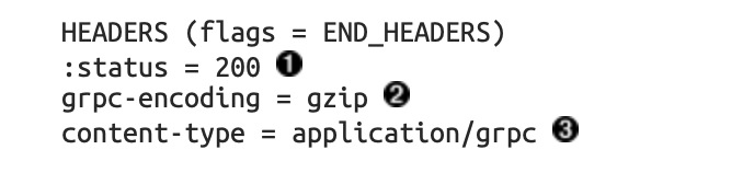

响应信息
服务端发送,包含3个部分:响应头信息、长度前缀的信息、trailers
END_STREAM 标记不会随数据帧一起发送,而是作为单独的头信息来发送,名为 trailer

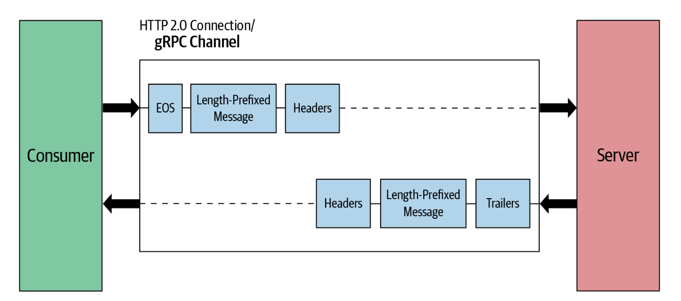

一元RPC
通信时始终只有一个请求和一个响应

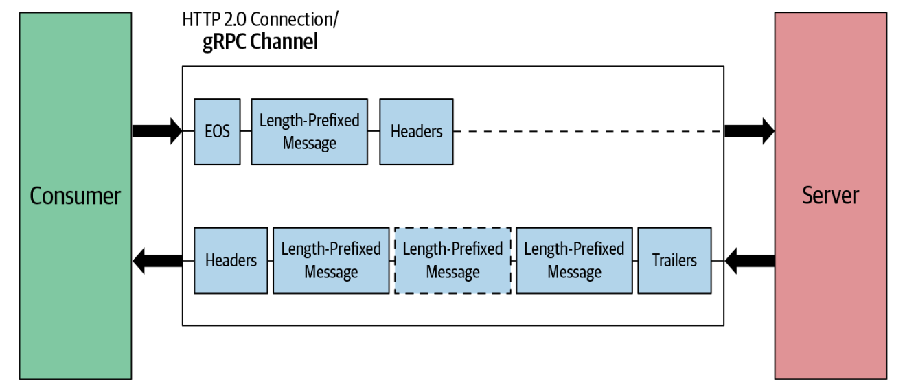

服务流RPC
通信时可以是一个请求,服务端多次响应,比如查询业务,服务端模糊匹配找到一次就返回客户端一次响应这样的多次响应。
