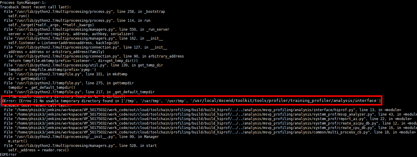

2 磁盘满导致性能数据采集任务无法下发
故障现象
训练场景下发性能数据采集过程中,出现如图2-1所示错误提示。
图2-1 错误提示:No usable temporary directory
故障原因
出现“No usable temporary directory”错误提示,可能原因是系统盘空间已满。
故障处理
请参考以下流程处理该问题:
步骤 %7 清理系统盘目录下无用文件。
步骤 %7 执行df -h命令查询磁盘是否有剩余空间。
----结束

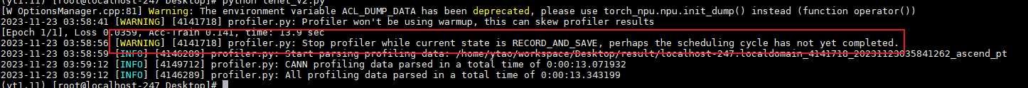

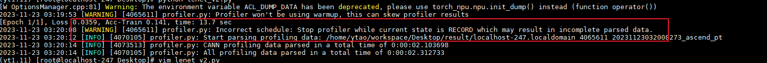

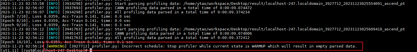

4 Ascend PyTorch Profiler采集过程中提示:Incorrect schedule
故障现象
使用Ascend PyTorch Profiler接口采集PyTorch性能数据过程中,打印“Incorrect schedule”提示信息,如下图所示:
profiler.py: Incorrect schedule: Stop profiler while current state is WARMUP which will result in enpty parsed data.
profiler.py: Incorrect schedule: Stop profiler while current state is RECORD which may result in incomplete parsed data.
profiler.py: Stop profiler while current state is RECORD_AND_SAVE, perhaps the scheduling sycle has not yet completed.
故障原因

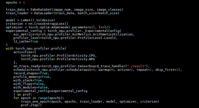

设置的schedule参数不合理,导致Profiler尚未完成设置的schedule周期就提前退出。如下面的案例所示:
实际模型训练step为1,但是设置schedule中skip_first=1, active=2,此时Profiler在刚好处于RECORD状态(准备好采集),但是训练进程已经退出,所以导致性能数据缺失或者为空的情况。
故障处理
检查设置的schedule是否正确,确保Profiler完成schedule后还有足够的step用于性能数据采集。
