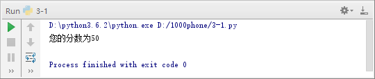

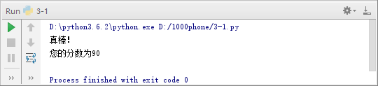

接下来演示if语句的用法,如例3-1所示。
例3-1​
1​ score = 90
2​ if score >= 60:
3​  print("真棒!")
4​ print("您的分数为%d"%score)
运行结果如图3.3所示。
图3.3​ 运行结果
如果将变量score的值改为50,则运行结果如图3.4所示。
图3.4​ 运行结果
在例3-1中,第2行判断socre的值是否大于等于60,如果大于等于60,执行第3行,否则不执行第3行。程序执行完if语句后,再接着执行第4行代码。

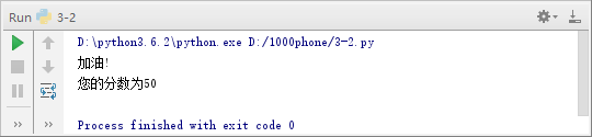

接下来演示if-else语句的用法,如例3-2所示。
例3-2​
1​ score = 80
2​ if score >= 60:
3​  print("真棒!")
4​ else:
5​  print("加油!")
6​ print("您的分数为%d"%score)
运行结果如图3.6所示。
图3.6​ 运行结果
如果将变量score的值改为50,则运行结果如图3.7所示。
图3.7​ 运行结果
在例3-2中,第2行判断socre的值是否大于等于60,如果大于等于60,执行第3行,否则,执行第5行。程序执行完if-else语句后,再接着执行第6行代码。

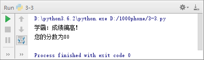

接下来演示if-elif语句的用法,如例3-3所示。
例3-3​
1​ score = 80
2​ if 90 <= score <= 100:
3​  print("学神:成绩爆表!")
4​ elif 80 <= score < 90:
5​  print("学霸:成绩偏高!")
6​ elif 60 <= score < 80:
7​  print("学民:成绩普通!")
8​ elif 0 <= score < 60:
9​  print("学渣:成绩堪忧!")
10​ print("您的分数为%d"%score)
运行结果如图3.9所示。
图3.9​ 运行结果
在例3-3中,程序依次判断表达式的值。程序先判断表达式90 <= score <= 100的结果为False,则跳过其后的语句块。程序接着判断表达式80 <= score < 90的结果为True,执行其后的语句块。最后,程序跳出if-elif语句,继续执行该语句后面的代码。

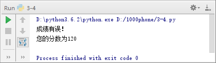

接下来演示if-elif-else语句的用法,如例3-4所示。
例3-4​
1​ score = 120
10​ else:
11​  print("成绩有误!")
12​ print("您的分数为%d"%score)
运行结果如图3.10所示。
图3.10​ 运行结果
在例3-4中,if-else语句中所有的条件表达式结果都为False,因此程序将执行else语句后面的语句块。

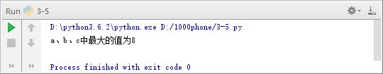

注意if语句嵌套有多种形式,在实际编程时需灵活使用,接下来演示if嵌套语句的使用,如例3-5所示。
例3-5​
1​ a, b, c = 5, 8, 3
2​ if a >= b:
3​  if a >= c:
4​  print("a、b、c中最大的值为%d"%a)
5​  else:
6​  print("a、b、c中最大的值为%d"%c)
7​ else:
8​  if b >= c:
9​  print("a、b、c中最大的值为%d"%b)
10​  else:
11​  print("a、b、c中最大的值为%d"%c)
运行结果如图3.11所示。
图3.11​ 运行结果
在例3-5中,程序的功能是输出 a、b、c中最大的值。第2到6行为a大于等于b的情形,第7行到第11行为a小于b的情形。

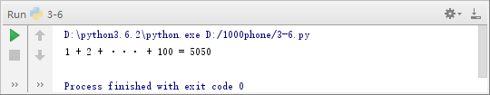

接下来演示while语句的用法,如例3-6所示。
例3-6​
1​ i, sum = 1, 0
2​ while i < 101:
3​  sum += i
4​  i += 1
5​ print("1 + 2 + ··· + 100 = %d"%sum)
运行结果如图3.13所示。
图3.13​ 运行结果
在例3-6中,程序功能是实现1到100的累加和。当i=1时,i<101,此时执行循环体语句块,sum为1,i为2。当i=2时,i<101,此时执行循环体语句块,sum为3,i为3。以此类推,直到i=101,不满足循环条件,此时程序执行第5行代码。

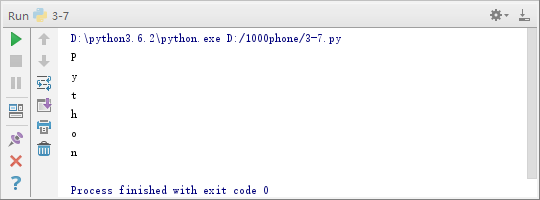

例3-7​
1​ for word in "Python":
2​  print(word)
运行结果如图3.14所示。
图3.14​ 运行结果
在例3-7中,for语句将字符串中的每个字符逐个赋值给word,然后通过print()函数输出。

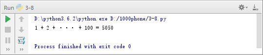

当需要遍历数字序列,可以使用range()函数,它会生成一个数列,接下来演示其用法,如例3-8所示。
例3-8​
1​ sum = 0
2​ for i in range(1, 101):
3​  sum += i
4​ print("1 + 2 + ··· + 100 = %d"%sum)
运行结果如图3.15所示。
图3.15​ 运行结果
在例3-8中,通过range()函数可以生成一个1到100组成的数字序列,当使用for遍历时,依次从这个数字序列中取值。

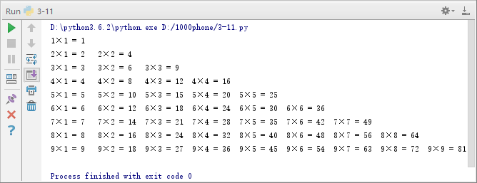

此外,for语句中可以嵌套while语句或for语句,接下来演示for语句中嵌套while语句,如例3-11所示。
例3-11​
1​ for i in range(1, 10):
2​  j = 1
3​  while j <= i:
4​  print("%d×%d = %-3d"%(i, j, i*j), end = ' ')
5​  j += 1
6​  print(end = '\n')
运行结果如图3.18所示。
图3.18​ 运行结果
在例3-11中,第1行到第6行为外层for循环,第3行到第5行为内层while循环,其中变量i控制行,变量j控制列,乘法表中的每一项可以表示为i×j = i*j。

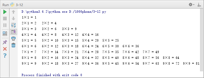

接下来演示for语句中嵌套for语句,如例3-12所示。
例3-12​
2​  for j in range(1, i + 1):
3​  print("%d×%d = %-3d"%(i, j, i*j), end = ' ')
4​  print(end = '\n')
运行结果如图3.19所示。
图3.19​ 运行结果
在例3-12中,第1行到第4行为外层for循环,第2行到第3行为内层for循环,其中变量i控制行,变量j控制列,乘法表中的每一项可以表示为i×j = i*j。

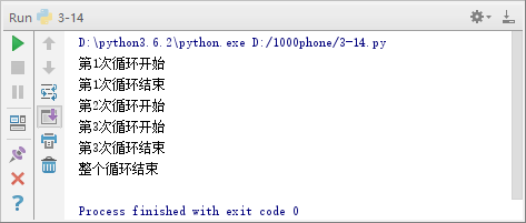

3.2.5​ continue语句
continue语句用于跳过当前循环体中剩余语句,然后继续进行下一次循环。接下来演示其用法,如例3-14所示。
例3-14​
1​ i = 0
2​ while i <3:
3​  i += 1
4​  print("第%d次循环开始"%i)
5​  if i == 2:
6​  continue
7​  print("第%d次循环结束"%i)
8​ print("整个循环结束")
运行结果如图3.21所示。
图3.21​ 运行结果
在例3-14中,while语句中增加if条件语句。当i为2时,程序跳出第2次循环,接着开始执行第3次循环。

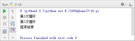

此处需注意,while语句或for语句中有break语句时,程序将会跳过while语句或for语句后的else语句,接下来演示这种情形,如例3-16所示。
例3-16​
1​ for n in range(1, 4):
2​  print("第%d次循环"%n)
3​  if n == 2:
4​  break
5​ else:
6​  print("循环结束")
7​ print("程序结束")
运行结果如图3.23所示。
图3.23​ 运行结果
在例3-16中,for语句中出现break语句。当n为2时,程序跳出for循环,并且没有执行else语句。

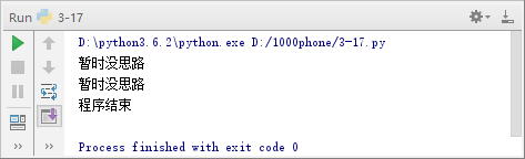

3.2.7​ pass语句
在编写一个程序时,部分语句块思路还没有完成,这时可以用pass语句来占位。它可以当做是一个标记,表示未完成的代码块。
接下来演示pass语句的用法,如例3-17所示。
例3-17​
1​ for n in range(1, 3):
2​  pass
3​  print("暂时没思路")
4​ print("程序结束")
运行结果如图3.24所示。
图3.24​ 运行结果
在例3-17中,当执行pass语句时,程序会忽略该语句,按顺序执行其他语句。

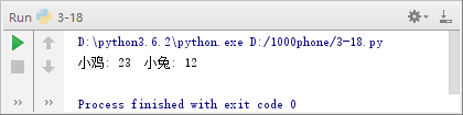

3.3.1​ 案例一
“鸡兔同笼问题”是我国古算书《孙子算经》中著名的数学问题,其内容是:“今有雉(鸡)兔同笼,上有三十五头,下有九十四足,问雉兔各几何”。具体实现如例3-18所示。
例3-18​
1​ for chicken in range(0, 36):
2​  if 2 * chicken + (35 - chicken) * 4 == 94:
3​  print('小鸡:', chicken, ' 小兔:', 35 - chicken)
运行结果如图3.25所示。
图3.25​ 运行结果
在例3-18中,程序通过for循环依次判断0到35之间的整数是否满足第2行if语句。如果满足该条件,程序就计算出鸡兔同笼的答案。

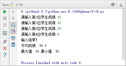

程序输入若干个学生某门课程成绩,求出这些学生成绩的平均值、最大值和最小值,具体实现如例3-19所示。
例3-19​
1​ num, sum, max, min = 0, 0, 0, 100
2​ while True:
3​  str = input('请输入第%d位学生成绩:'%(num + 1))
4​  if str == 'Q':
5​  print('输入结束!')
6​  break
7​  score = int(str)
8​  if score < 0 or score > 100:
9​  print('输入有误,重新输入!')
10​  continue
11​  sum += score
12​  num += 1
13​  if score > max:
14​  max = score
15​  if score < min:
16​  min = score
17​ print('平均成绩:', sum * 1.0 / num)
18​ print('最大值:', max, '最小值:', min)
运行结果如图3.26所示。
图3.26​ 运行结果
在例3-19中,当输入Q时,程序结束循环。当输入的数字小于0或大于100时,程序结束本次循环。当输入的分数比最大值大时,程序将输入的分数赋值给最大值。当输入的分数比最小值小时,程序将输入的分数赋值给最小值。
