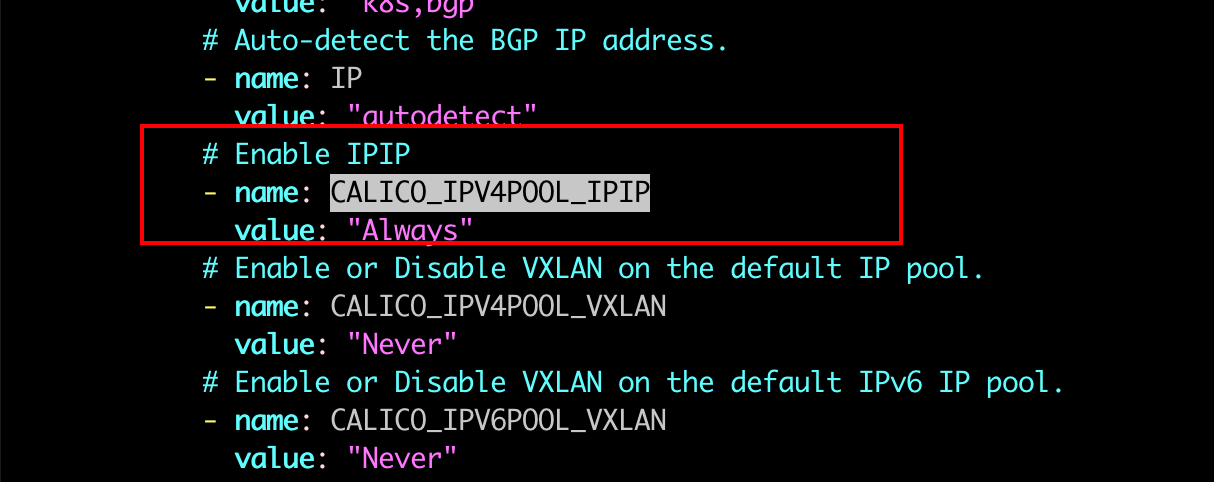

    默认安装就是ipip:always的模式,表示跨节点通信时,需要进行overlay的封装。
    关于如何修改该项配置: 可以事先在yaml中修改,或者通过calicoctl进行修改。

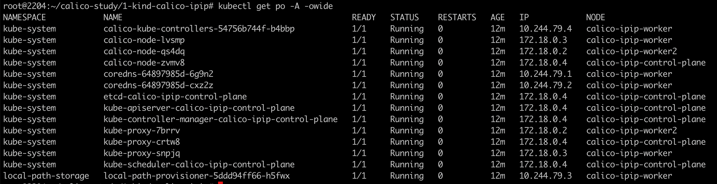

    集群环境搭建成功:

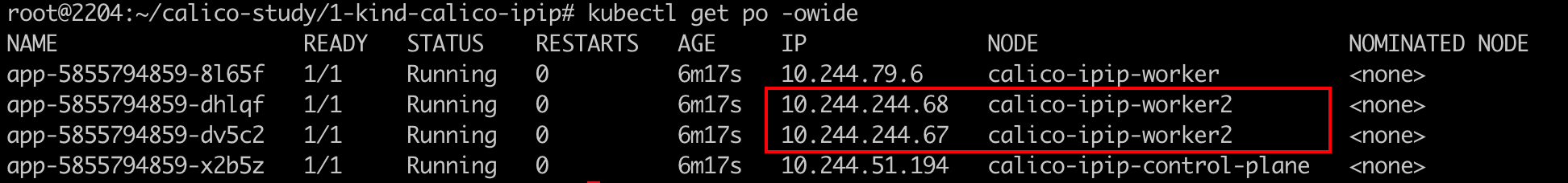

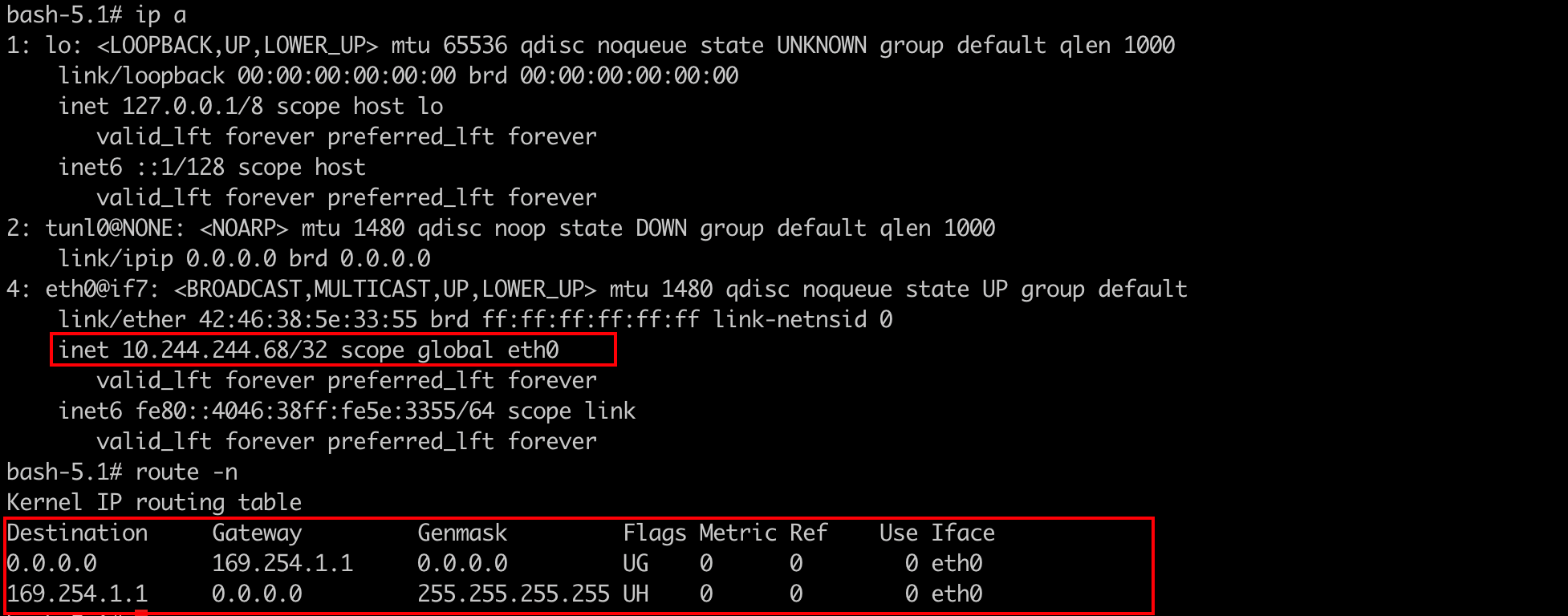

  1. 登录worker2节点上的一个pod
    查看该pod 地址信息10.244.244.68/32 32位掩码与任何地址都不在同一个网段,与其他pod通信会选择路由的方式
    查看该pod的路由信息: 如果需要访问其他地址,需要经过eth0接口,下一跳为169.254.1.1
    如果该pod要访问地址为10.244.244.67/32的同节点pod,需要通过默认路由进行寻址。通过L3路由可以找到网关的Mac地址,只有知道网关的地址,才能进行数据包Packet的转发。因为Packet的封装需要知道 SrcIP SrcMac DstIP DstMac 四个关键信息。
    所以当前pod内的数据包的封装信息应该是:
    SrcIP:10.244.244.68/32 SrcMac:42:46:38:5e:33:55
    DstIP:10.244.244.67/32 DstMac:(网关169.254.1.1的mac地址)

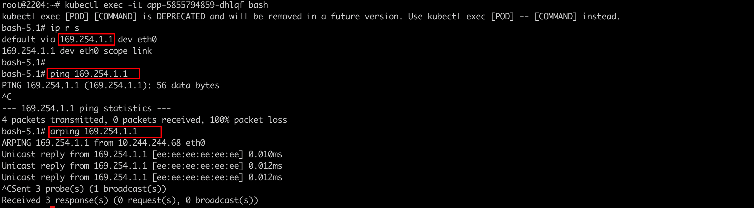

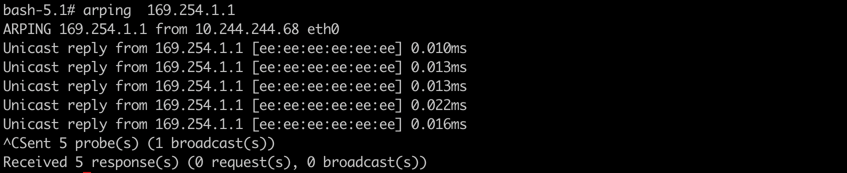

    那么如何知道网关的Mac地址呢:arping 169.254.1.1
    DstMac地址现在已经获取到了:ee:ee:ee:ee:ee:ee,至于为什么是全e的一个mac地址,后面会在arpproxy中细说。

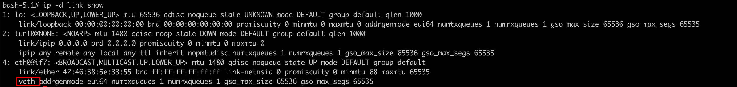

    ip -d link show:可以发现eth0这个接口是一个 vethpair设备,它的一端是在Pod eth0 网卡上,另外一端位于宿主node上的网卡上,将数据包由用户空间传递到rootns中

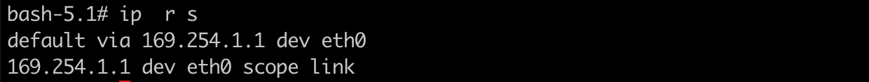

    通过 ip r s命令查看路由的时候,两条路由分别时默认路由,和网关路由,网关路由中的scope link 表示的是什么意思呢?
    scope link:链路范围,适用于直接相连的子网或广播域上的单播和广播数据包。

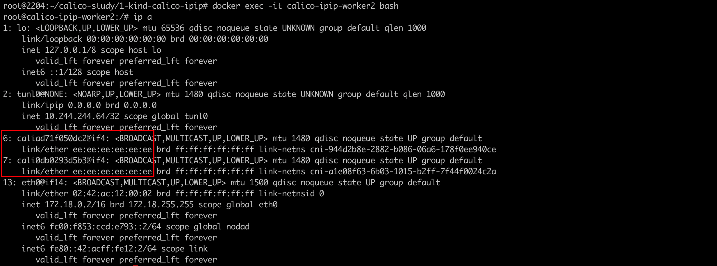

  1. 登录calico-ipip-worker2 节点
    查看该节点上的网卡信息
    可以发现 cali0db0293d5b3 网卡是 源pod eth0网卡的 peer。同时该网卡对应的Mac地址也是:ee:ee:ee:ee:ee:ee

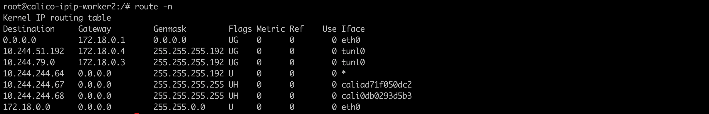

    查看该节点上的路由信息:
    如果需要前往 10.244.244.67 这个目的地址,需要经过出接口caliad71f050dc2 ,该网卡对应的就是目的pod的eth0的 veth peer

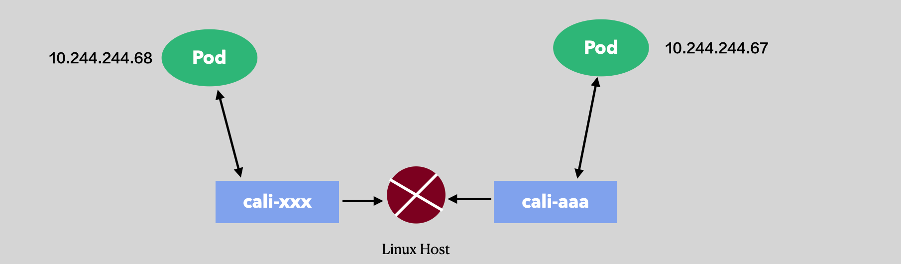

    由此可得: 在calico ipip模式的同节点pod通信的场景下: 一个数据包的传递需要经过两次L3路由的转发。(源pod 内查询路由表,获取封包数据例如目的mac地址,信息齐全之后,数据包转发到rootNs,然后根据路由表,转发到目的pod)

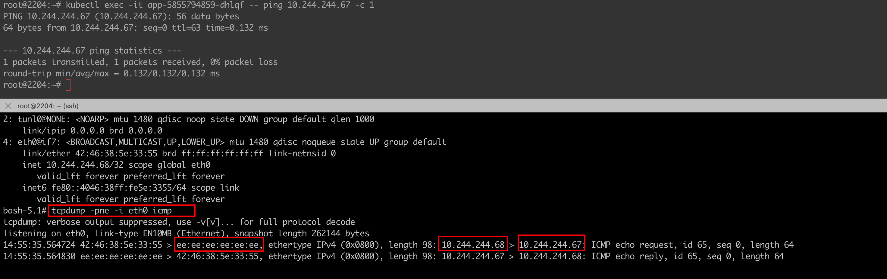

  1. pod ping 测 169.254.1.1
    登录pod,ping 测路由的网关地址: 可以发现 ping 不同该地址,但是arping 又可以解析出mac地址,为什么是 ee:ee:ee:ee:ee:ee ?
    同时登录宿主机查询ip地址 169.254.1.1,也并未发现该地址,该地址是哪里来的呢?
    抓包看一下相关信息: 发现目的Mac地址也确实是ee:ee:ee:ee:ee:ee

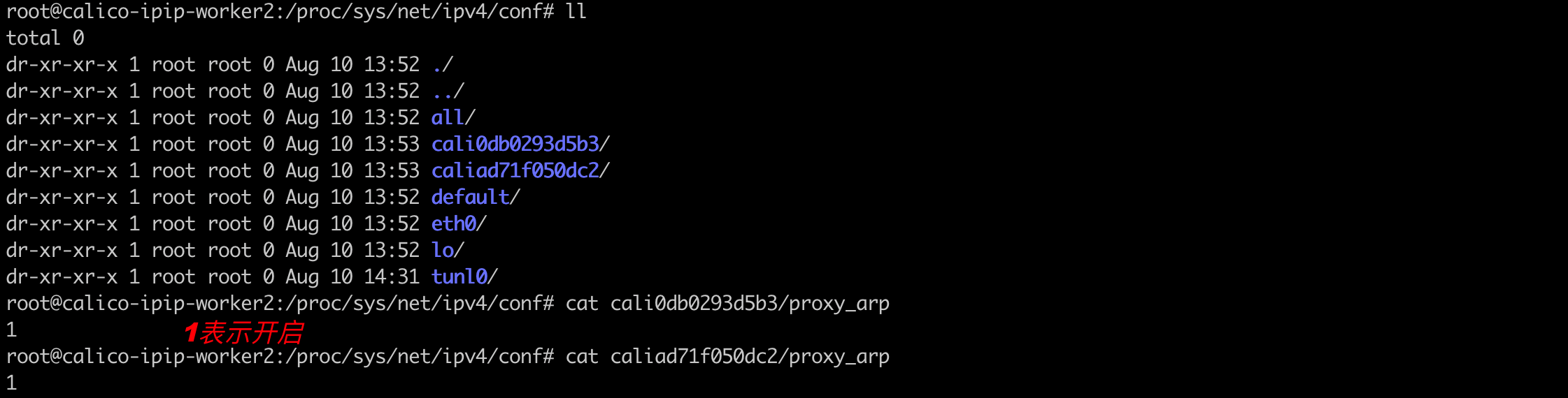

Calico利用了网卡的proxy_arp功能,具体的,是将/proc/sys/net/ipv4/conf/DEV/proxy_arp置为1,当设置这个标志之后,DEV设备就会看起来像一个网关,会响应所有的ARP请求,并将自己的MAC地址告诉客户端。
也就是说,当容器发送ARP请求时,主机DEV设备会告诉容器,我拥有169.254.1.1这个IP,我的MAC地址是XXX,这样,容器就可以顺利的将数据包发出来了,于是网络就通了。
查看calixxx网卡,可以发现确实启用了网卡的proxy_arp的功能

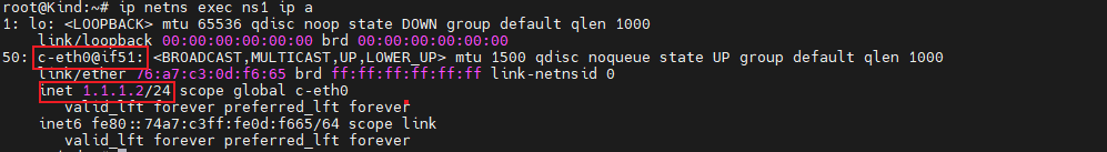

例如要实现一个 自定义ns1中设备通过proxyARP访问外网,我们分解下步骤:
  1. 创建vethpair
    主要是想打通userNS和rootNS通道
    ip netns add  ns1
    ip link add veth type veth peer name c-eth0
    ip link set veth up
    ip link set c-eth0  netns ns1
    ip netns exec ns1 ip link  set c-eth0 up
    ip netns exec ns1 ip address add  1.1.1.2/24 dev c-eth0
  1. 创建路由表

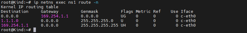

    ip netns exec ns1 ip route add 169.254.1.1 dev c-eth0 scope link
    ip netns exec ns1 ip route add default via 169.254.1.1 dev c-eth0
    路由表的添加顺序一定不要错,否则添加失败。需要先告诉网关地址怎么走,然后才能添加默认路由

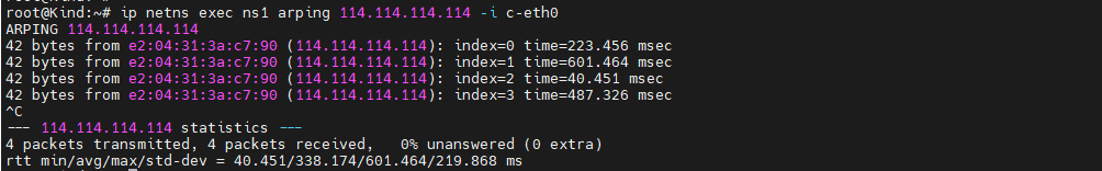

  1. rootNS中对应的veth pair设备开启proxyarp
    1 表示成功开启proxyARP

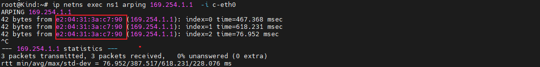

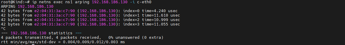

    可以在userNS中 arping 169.254.1.1 看看回复的MAC地址是不是veth网卡的
    查看rootNS中的veth网卡MAC地址:
    完全一致
