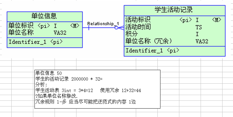

1.3 关于冗余字段的问题,根据需求的具体情况来决定是否加入,冗余规则 1-多应该尽可能地把逆范式的内容放在1这一边

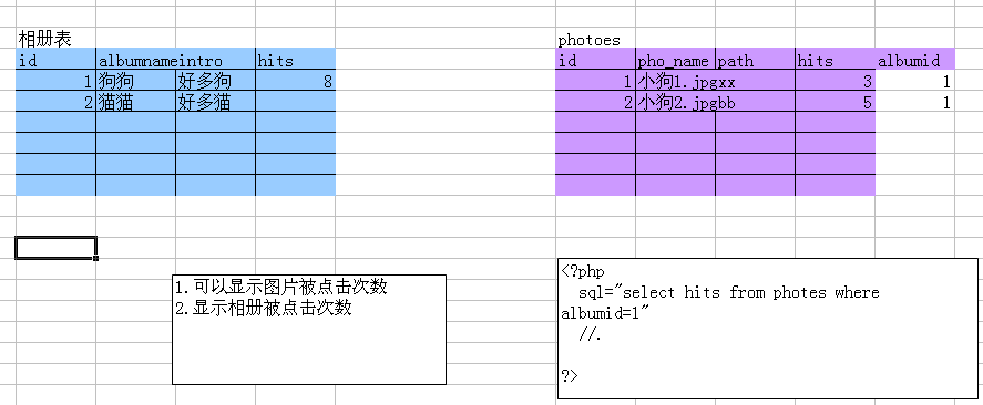

逆范式: 为什么需呀逆范式:
(相册的功能对应数据库的设计)
适当的逆范式.
不适当的逆范式

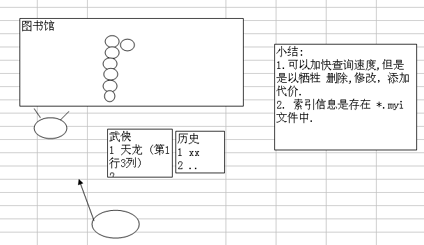

索引的原理

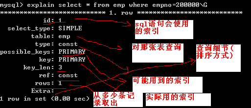

介绍一款非常重要工具 explain, 这个分析工具可以对 sql语句进行分析,可以预测你的sql执行的效率.
他的基本用法是:
explain sql语句\G
//根据返回的信息,我们可知,该sql语句是否使用索引,从多少记录中取出,可以看到排序的方式.

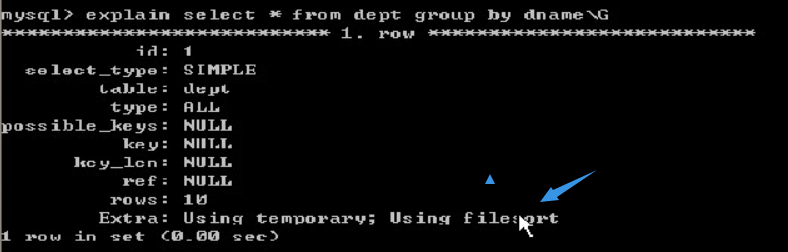

Using filesort MySQL有两种方式可以生成有序的结果,通过排序操作或者使用索引,当Extra中出现了Using filesort 说明MySQL使用了后者,但注意虽然叫filesort但并不是说明就是用了文件来进行排序,只要可能排序都是在内存里完成的。大部分情况下利用索引排序更快,所以一般这时也要考虑优化查询了。
Using temporary说明使用了临时表,一般看到它说明查询需要优化了,就算避免不了临时表的使用也要尽量避免硬盘临时表的使用。

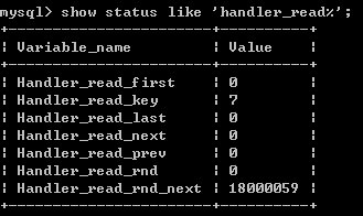

如何检测你的索引是否有效
结论: Handler_read_key 越大越少
Handler_read_rnd_next 越小越好

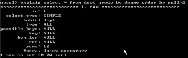

使用order by null 禁用排序
引入的原因group by(它默认会排序)分组后如果不加order by null它会使用到Using filesort
比如 select * from dept group by ename order by null

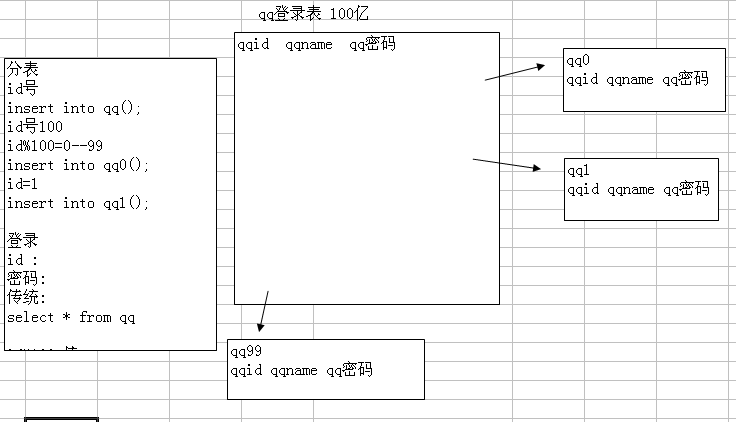

表的水平划分
垂直分割表

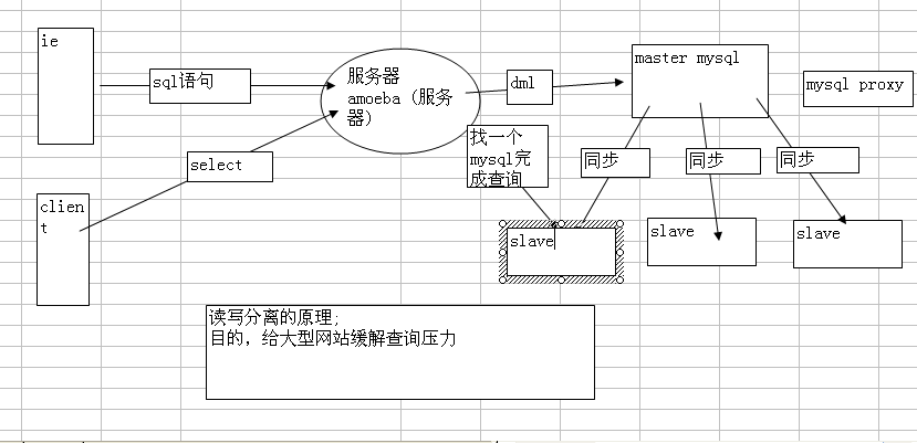

读写分离
