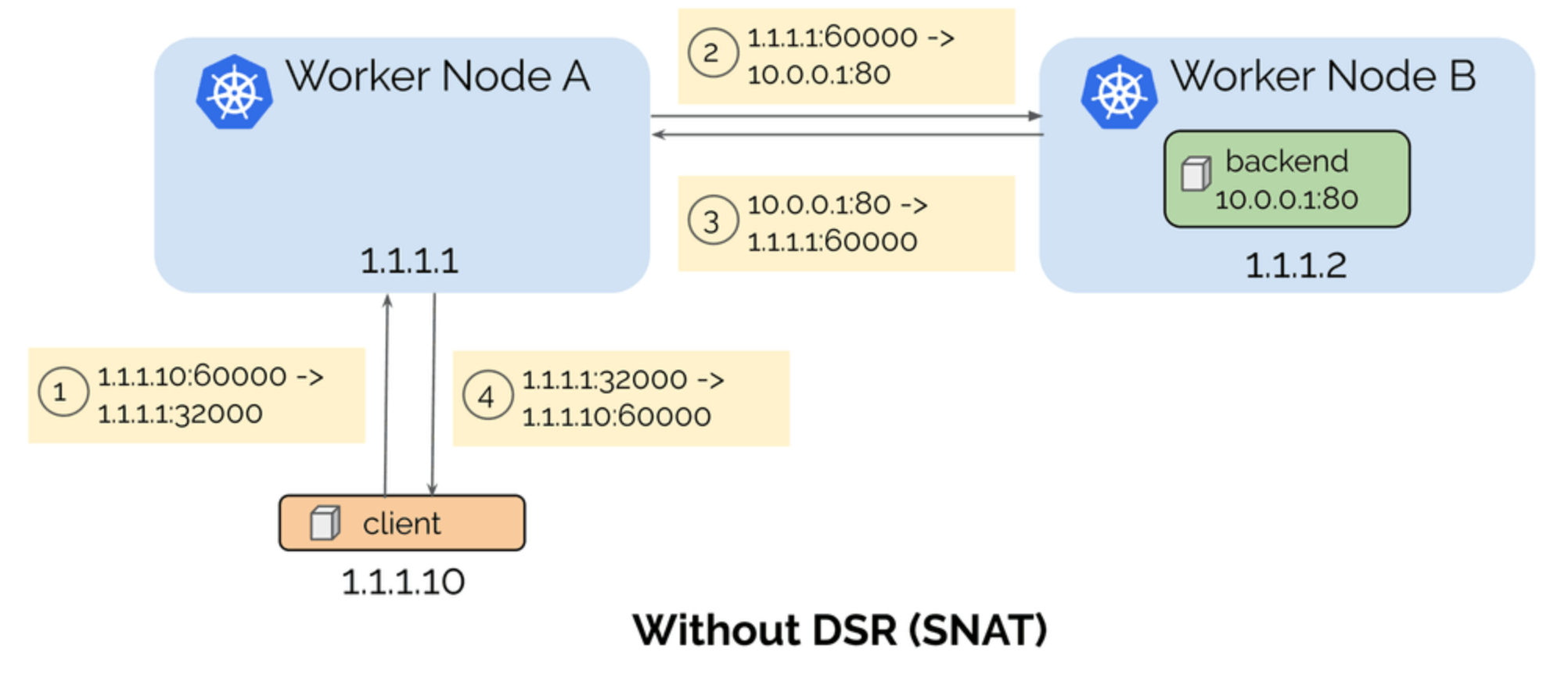

传统模式下:
  • 外部流量通过 NodePort、ExternalIPs 或 LoadBalancer 访问 Kubernetes 服务,当backend pod运行在与请求发送到的节点不同的节点上时,Kubernetes 工作节点可能会将请求重定向到远程节点。
  • 请求将经过 SNAT处理,这也会导致后端不会看到客户端的源 IP 地址。此外,后端的回程报文将通过初始节点(在该节点执行反向 SNAT 转换)再发送回客户端,这会引入额外的网络开销和延迟。

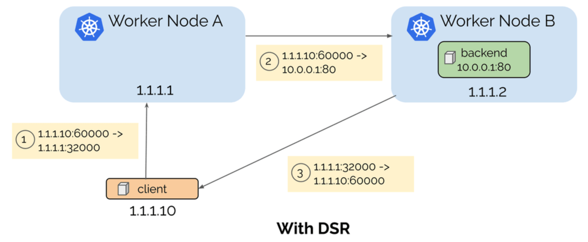

Cilium Direct server return(DSR)模式:
  • 虽然Kubernetes 提供了 externalTrafficPolicy=Local,如果接收请求的节点不运行任何后端pod,它会通过删除对服务的请求来保留客户端源 IP 地址(访问失败)。然而,这也会使负载均衡的实现变得更加复杂,并可能导致负载均衡失效。
  • 为了解决上述问题从cilium 1.7开始,借助ebpf实现了direct server return,从而加速了南北向流量的通信效率(在向客户端回包时避免额外的一跳),同时也增加了保持客户端源IP特性。

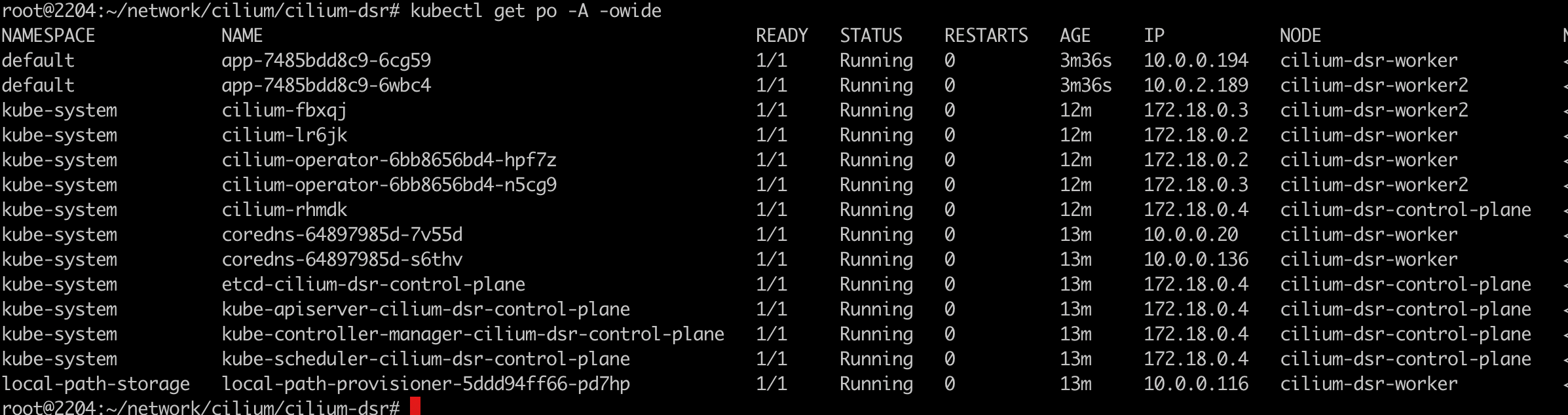

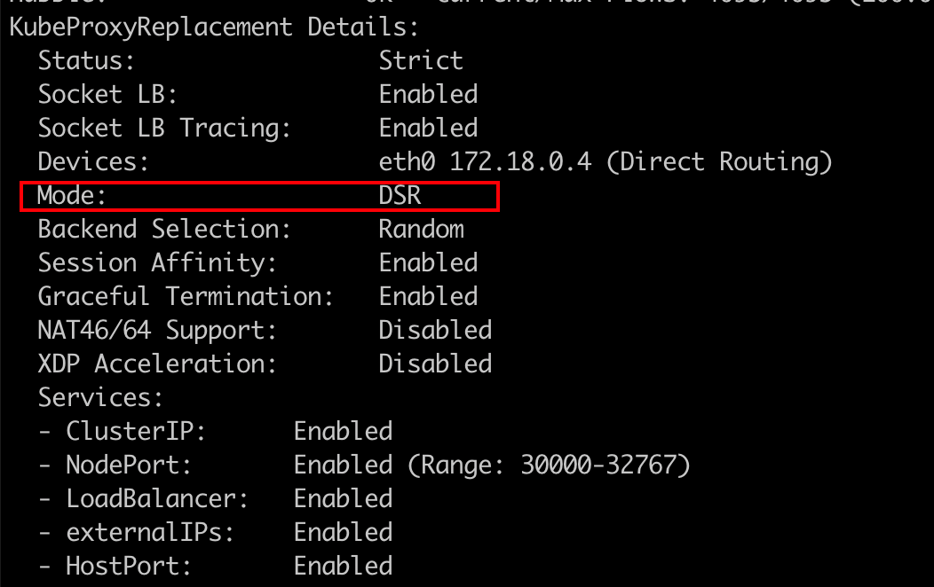

  1. 部署状态确认:
    各服务运行正常
    确认开启dsr模式:默认模式是SNAT
    cilium status --verbose

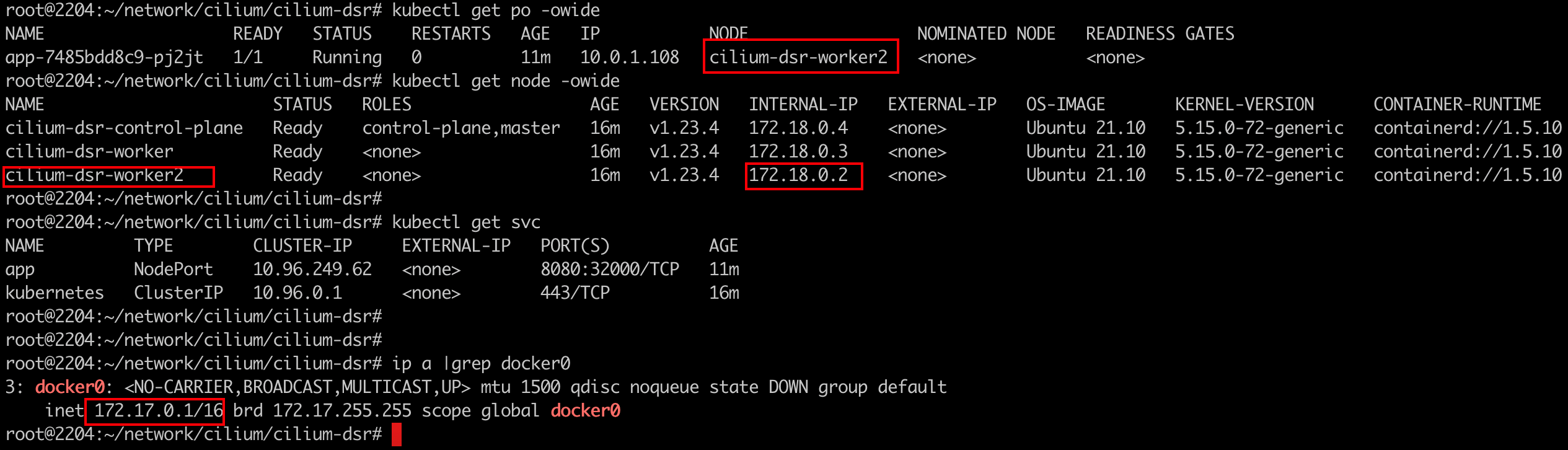

  1. 构造南北向流量,dsr解决的是传统模式下南北向流量的痛点
    可以通过当前节点(172.17.0.1) 访问集群节点(172.18.0.3)加nodeport端口32000然后负载均衡到后端服务上

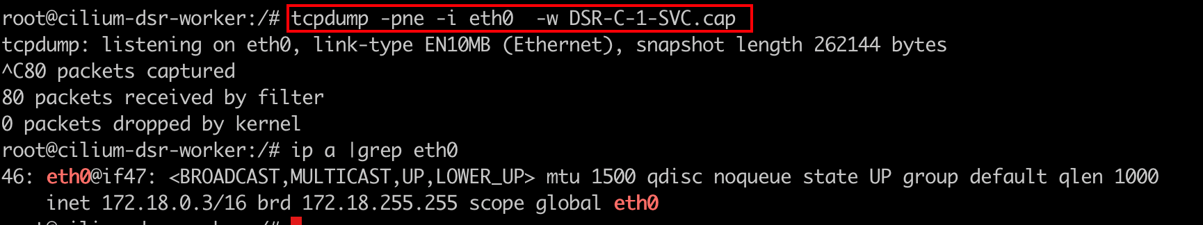

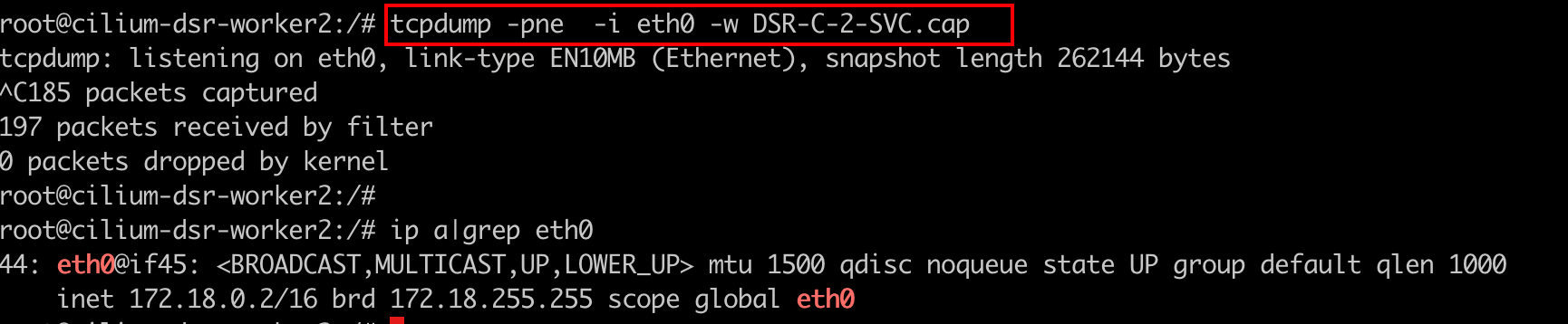

  1. 抓包
    在集群节点(172.18.0.3)上抓第一个包,会收到tcp协议三次握手的syn和ack数据包
    在集群节点(172.18.0.2)上抓第二个包,backend pod 运行在这个节点上,它也会收到tcp协议三次握手的syn包和syn+ack数据包

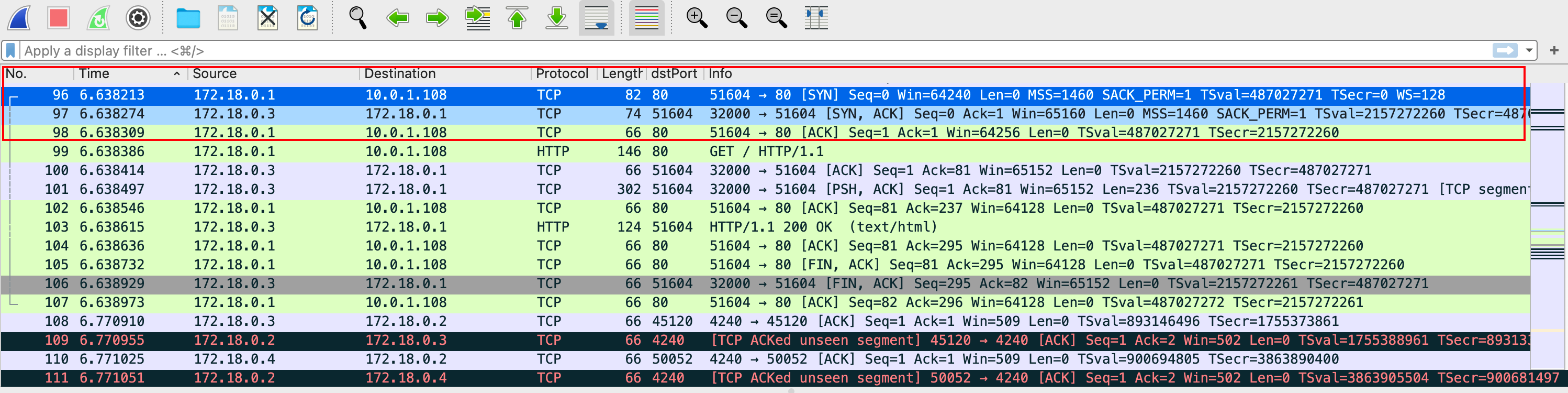

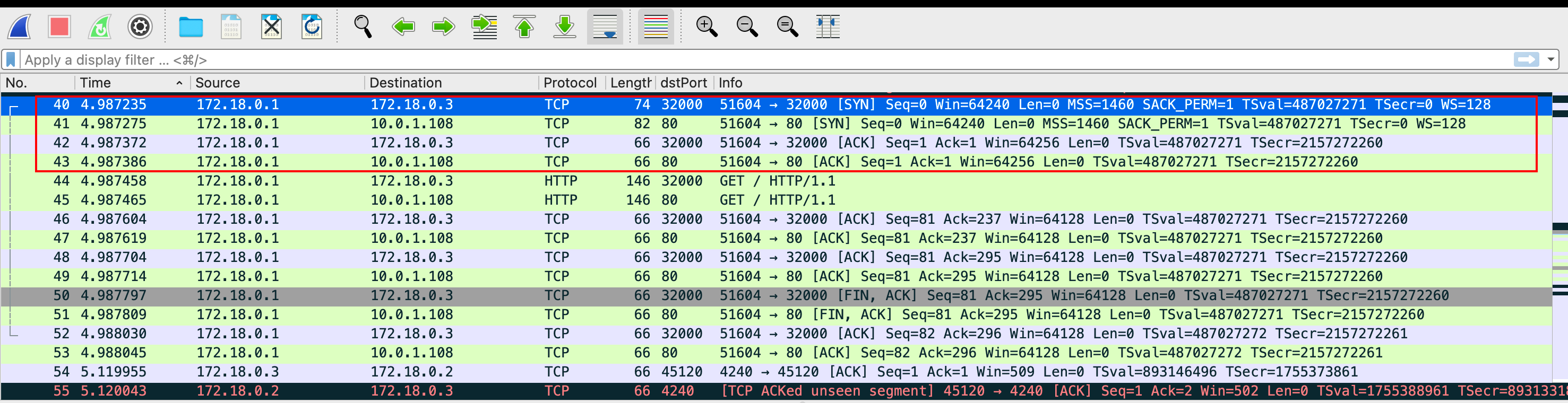

  1. 分析第一个数据包(节点ip:172.18.0.3)
    DSR-C-1-SVC.cap 即客户端直接访问的节点上的数据包信息:
    可以看到第一个SYN 信息:172.18.0.1 ==> 172.18.0.3 即客户端和访问节点之间的第一跳,符合正常逻辑
    第二个SYN信息: 172.18.0.1 ==> 10.0.1.108 10.0.1.108是目标pod。SYN需要继续转,终止到目标第地址上
    第一个ACK信息: 172.18.0.1 ==> 172.18.0.3 同SYN
    第二个ACK信息: 172.18.0.1 ==> 10.0.1.108 同SYN
    我们知道TCP 三次握手🤝,流程是:
    SYN(我叫张三;一次证明自己) ==> SYN+ACK (张三,我叫李四;一次证明对方) ==> ACK (好的,李四;证明彼此)
    但是在该节点上抓包并没有发现完整的TCP三次握手信息。
    网络的本质应该是从哪去,从哪回来。但是cilium通过一些特殊的方式进行了SYN+ACK的回程包,并达到了客户端源IP保持和更高的网络通信效率。
  1. 分析第二个数据包,于172.18.0.2上抓的包
    DSR-C-2-SVC.cap 即目标pod所在节点上的数据包信息:
    可以看到有一个SYN 信息: 172.18.0.1 ==> 10.0.1.108 这是因为第一跳节点上没有目标服务,SYN需要终止在目标服务上
    SYN+ACK信息: 172.18.0.3 ==> 172.18.0.1 很关键的一条信息,172.18.0.3 作为源ip是第一跳经过的节点ip地址,并非是第二跳经过的节点ip地址。虽然客户端收到的数据包是从该节点(172.18.0.2)响应的,但是实际上封包的时候并不会以源ip 172.18.0.2进行封装的。
    对于客户端来说,如果收到的ip信息不是自己发出去的数据包中的ip,该数据包就会被丢掉。所以cilium是怎么处理 当前节点以其他节点ip信息作为源地址进行数据包的封装的?
    最后还有一条ACK信息: ACK 会经过第一跳,直到终止到目标服务上。

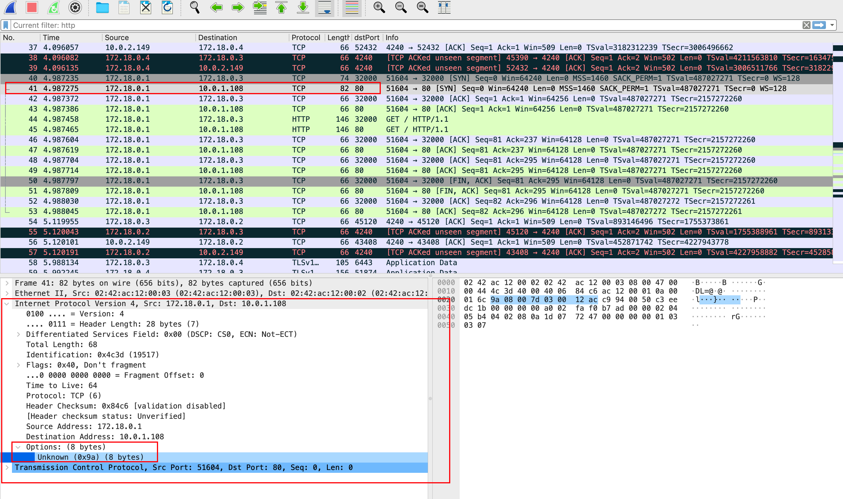

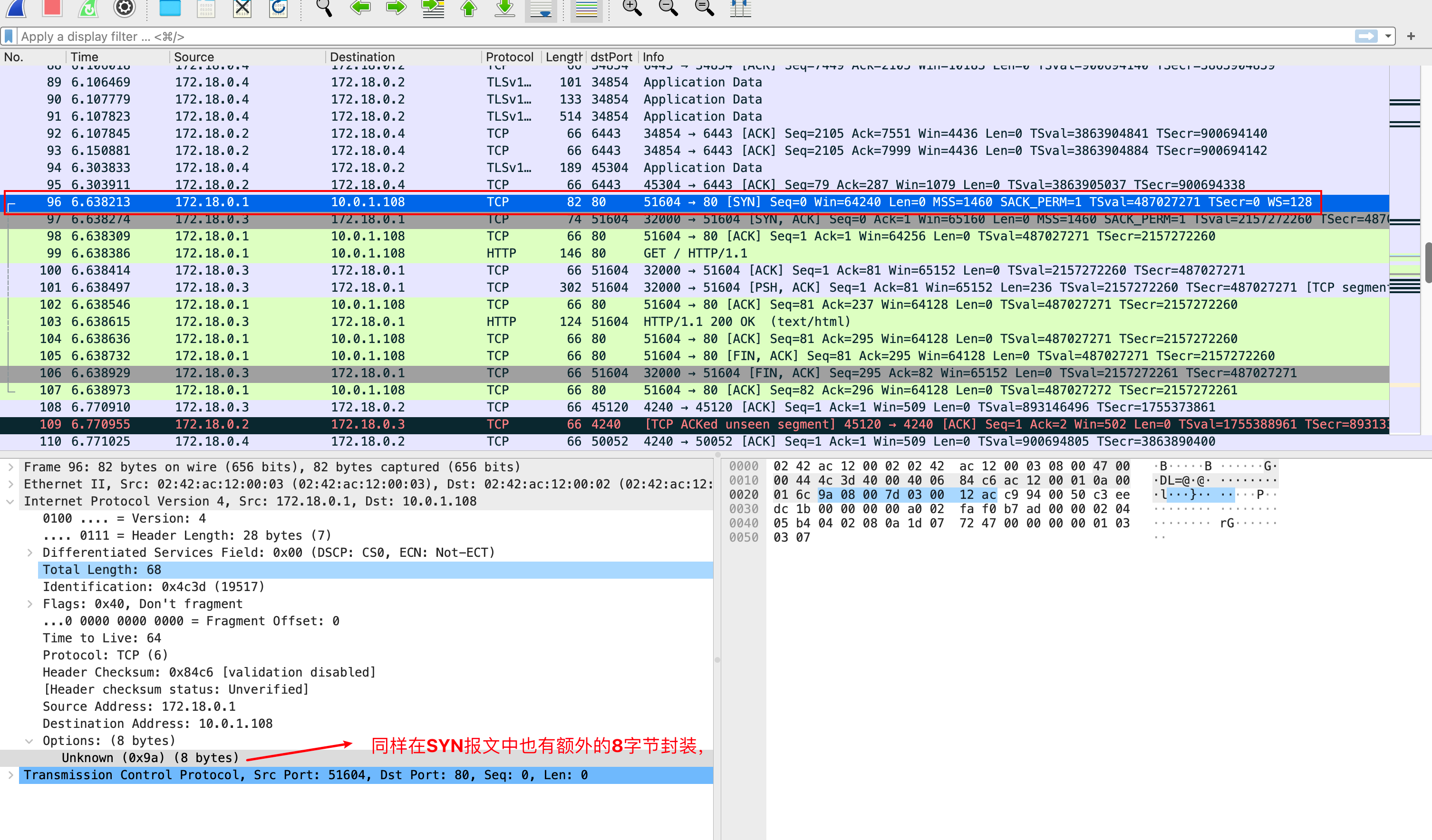

  1. 分析第一跳中 172.18.0.3ip地址是如何传递下去的
    查看第一个抓包文件,找到第二条SYN消息
    在这个包的IP头里面有个Option字段,这个报文中有额外封装的8字节,这是cilium 对SYN 报文进行额外封装的一部分,借此达到DSR,直接返回源地址的效果。
    ac 12 00 03 7d00
    对应10进制
    172 18 0 3 32000
    可以看到服务端进行回包的源ip和源端口就藏在这个封装的包里
    查看第二个抓包文件:
