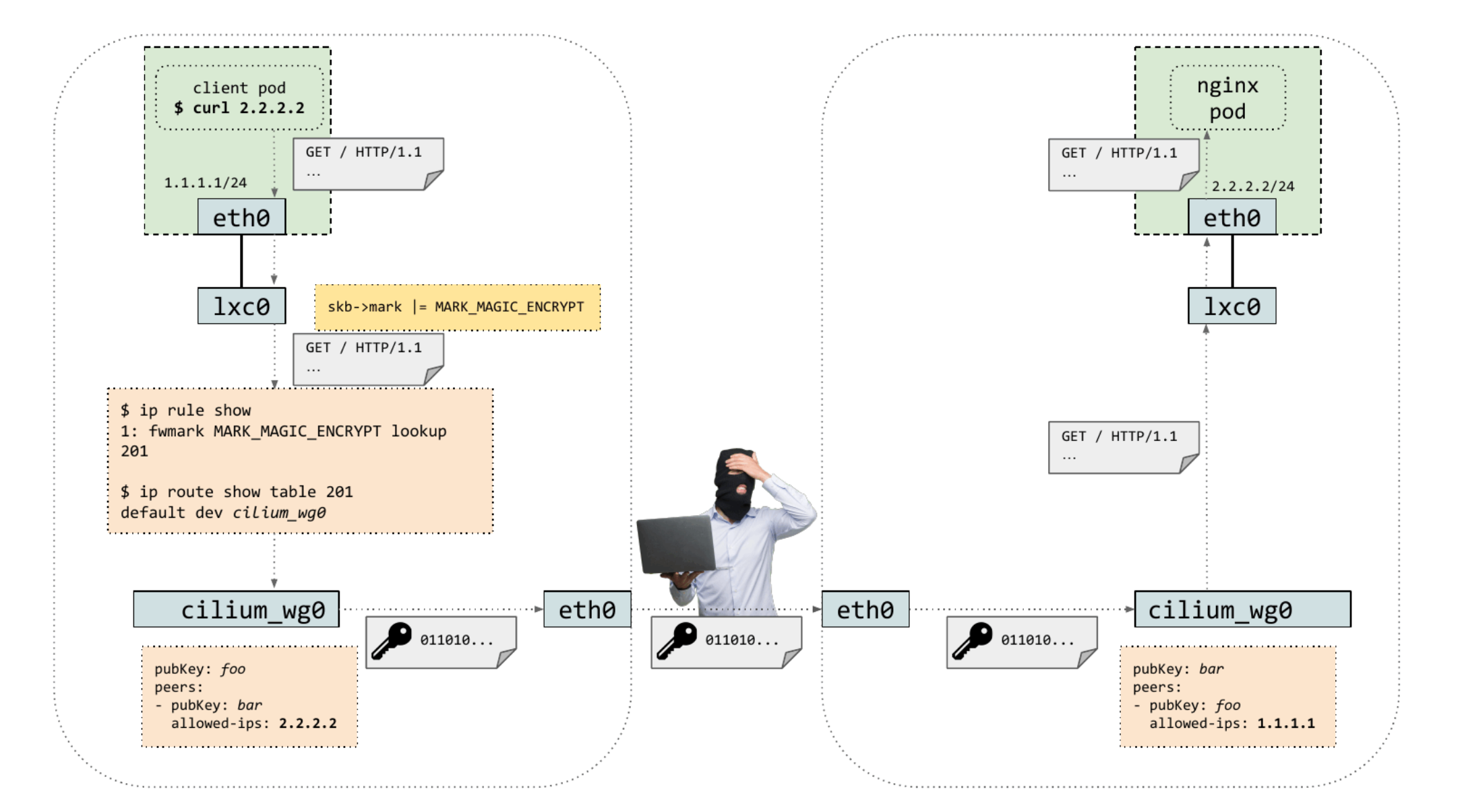

  • 在 cilium 1.10 版本中,通过 WireGuard 协议添加了对透明加密的支持。透明加密是一项实用的功能,可确保 Cilium 管理的 Pod 之间的流量始终通过安全隧道发送,从而允许用户在不受信任的网络中运行 Kubernetes。
  • 自 1.4 版本起,Cilium 就已经支持通过 IPSec 进行透明加密,但出于多种原因,在1.10版本添加 WireGuard 作为替代选项。首先,WireGuard 是一个非常有原则的协议,不允许调整密钥大小和密码套件等参数,这使得它非常易于使用并简化了部署和操作。每个节点的加密密钥对由 Cilium 自动生成,密钥轮换由 WireGuard 内核模块透明地执行
  • 相比IPSec,WireGuard 可以为流式工作负载实现更高的吞吐量。WireGuard的另一个技术优势是它能很好地整合到Cilium数据通道的架构中,这是因为安全通道作为一个linux网络接口设备暴露,对来自容器的数据包进行加密标记,并随后将其转发到安全隧道设备,WireGuard使这一切变得很容易,

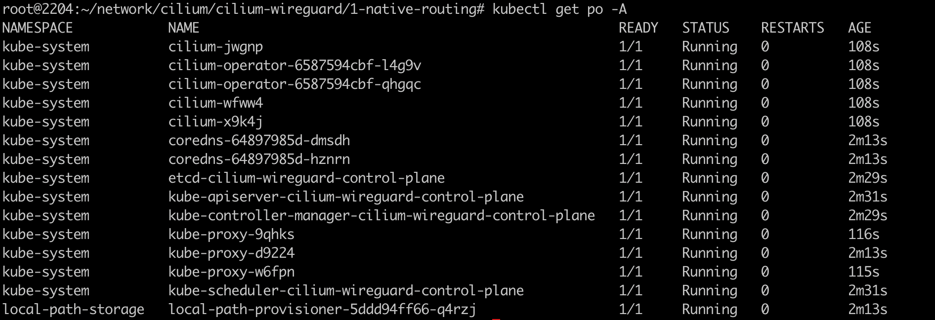

    kubectl get po -A
    部署成功,所有pod均正常运行。

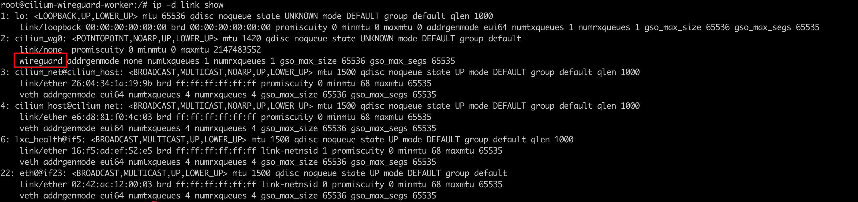

  1. 查看node节点网卡信息
    ip -d link show,可以发现cilium_wg0网卡是个wireguard设备,其中有个NOARP 标志,表示此接口没有地址解析协议 (address resolution protocol, ARP),该协议适用于没有广播地址的设备的所有接口。此标志特定于 IPv4。
  2. 在cilium环境中,如果想对流量包进行封装加密,势必需要将该流量包引入到对应的设备上来(cilium_wg0)。

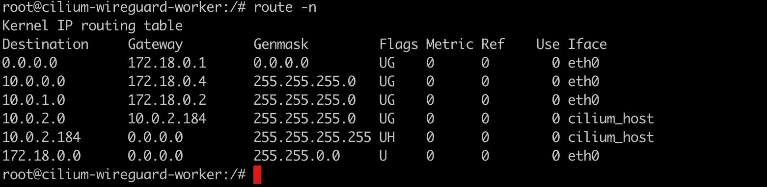

    route -n 查看节点路由策略
    并未发现wireguard相关设备接口,那该怎么实现数据包封装呢?基于目的地址路由看起来是不行的。

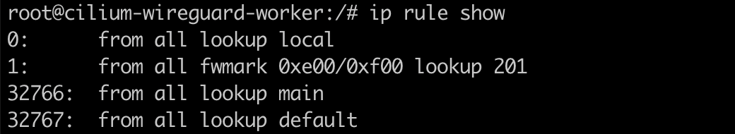

  3. 那么cilium_wg0是否是基于源地址路由策略的呢?(SBR)
    ip rule show
    可以看到 除了三个默认的规则,多了一条tid为201的规则。

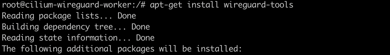

  4. 安装wireguard工具

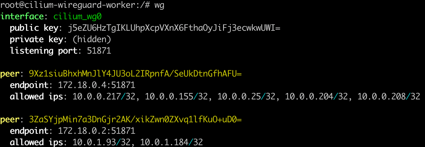

    apt-get install wireguard-tools
    wg 命令可以发现存在两个peer对,因为是三节点集群,存在两个peer是正常的,对端节点分别是:172.18.0.4 172.18.0.2
    这些字段分别表示:
    peer列表,自己的公钥和私钥,UDP监听端口。对端peer公钥,对端允许的ip列表

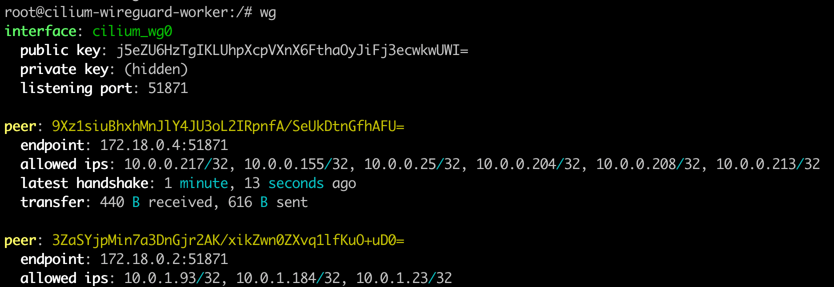

    wg show cilium_wg0 fwmark

    这个源地址路由表达的意思: cilium_wg0 是默认的路由接口设备

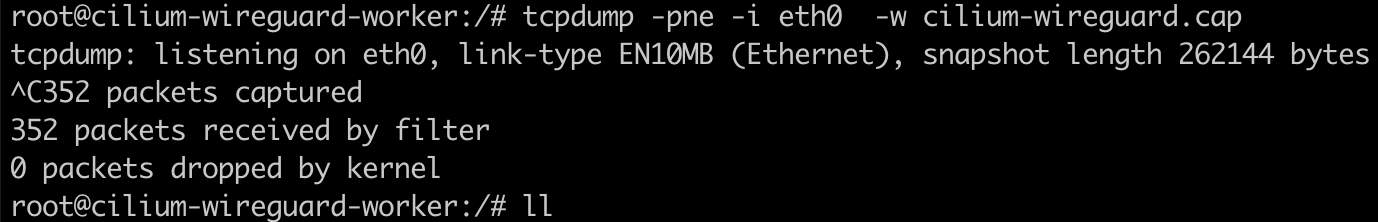

  1. 对节点上的eth0进行抓包
    tcpdump -pne -i eth0 -w cilium-wireguard.cap

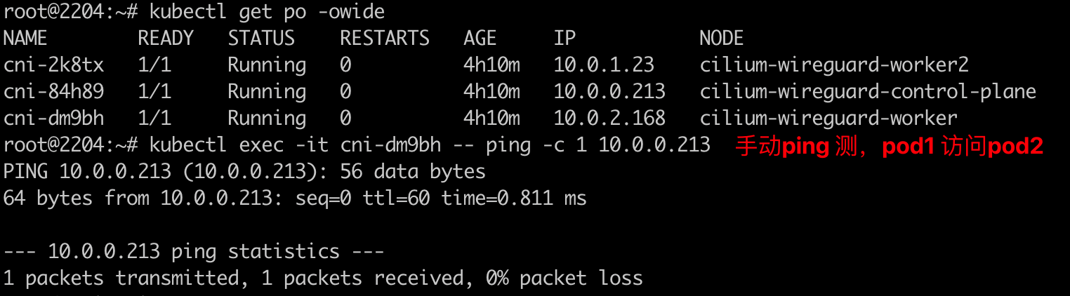

  2. 进行pod间的流量ping测

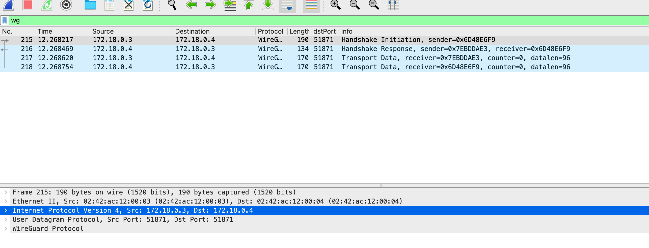

  3. 分析数据包
    可以看到握手阶段的数据包,以及icmp的request和response信息。同时也能看到数据包的外层srcip和dstip。
    由于数据包进行wireguard加密了,无法解密,所以看不到内部ip。
  4. 数据包在传输时,怎么知道哪些ip是否需要进行加密处理呢?
    allowed ips 这一行描述了对端节点上的pod。当有流量经过cilium_wg0时,会判断目的地址是否在对端的允许ip列表中。
