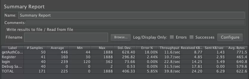

在用 Jmeter 获取性能测试结果的时候, Jmeter 本身带有聚合报告如下图所示:
这个报告有几个很明显的缺点:
  • 只能自己看,无法实时共享;
  • 报告信息的展示比较简陋单一,不直观;

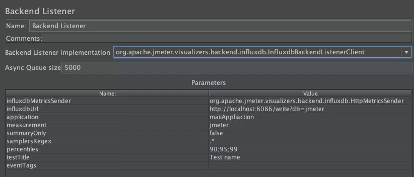

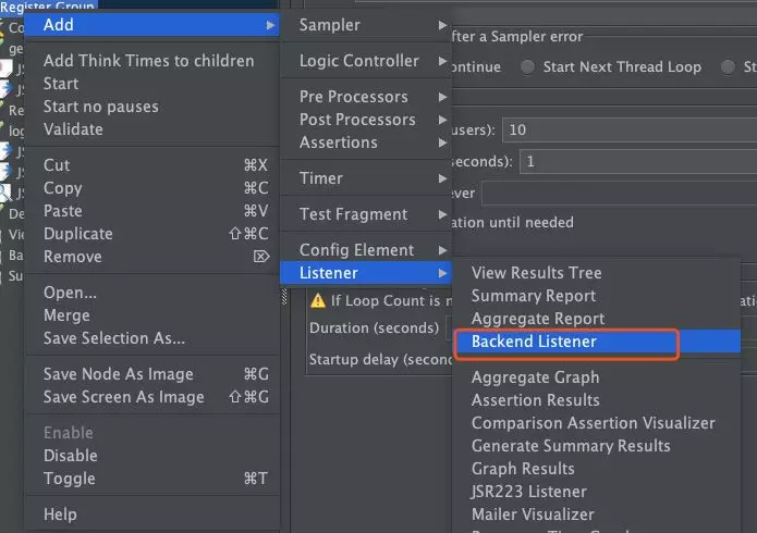

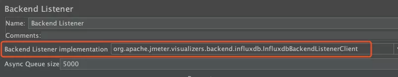

1)想要将 jmeter 的测试数据导入 influxDB ,就需要在 Jmeter 中使用 Backend Listener 配置
先看一下配置好的 Backend Listener
2)主要配置说明:
implementation 选择 influxdb 所对应的:
  • influxdbUrl:需要改为自己 influxdb 的部署 ip 和映射端口,我这里是部署在本地,所以就是 localhost ,端口是容器启动时映射的 8086 端口, db 后面跟的是刚才创建的数据库名称
  • application:可根据需要自由定义,只是注意后面在 grafana 中选对即可
  • measurement:表名,默认是 jmeter ,也可以自定义
  • summaryOnly:选择 true 的话就只有总体的数据, false 会将每个 transaction 都分别记录

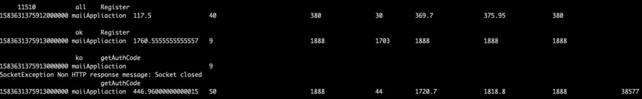

3)运行验证
运行 Jmeter 脚本,然后再次在 influxdb 中查看数据,发现类似下面的数据说明输入导入成功:

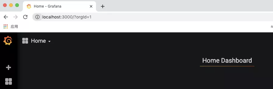

3)网页端访问locahost:3000验证部署成功

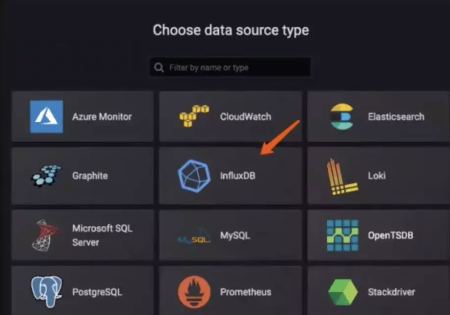

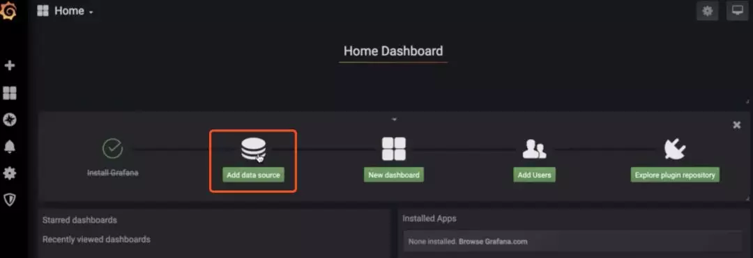

4)选择添加数据源
5)找到并选择 influxdb :

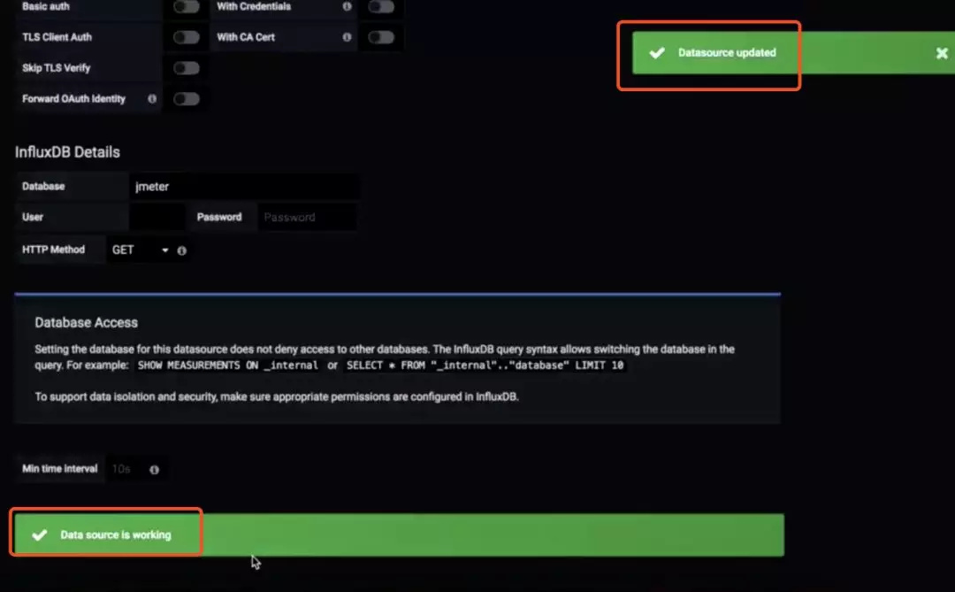

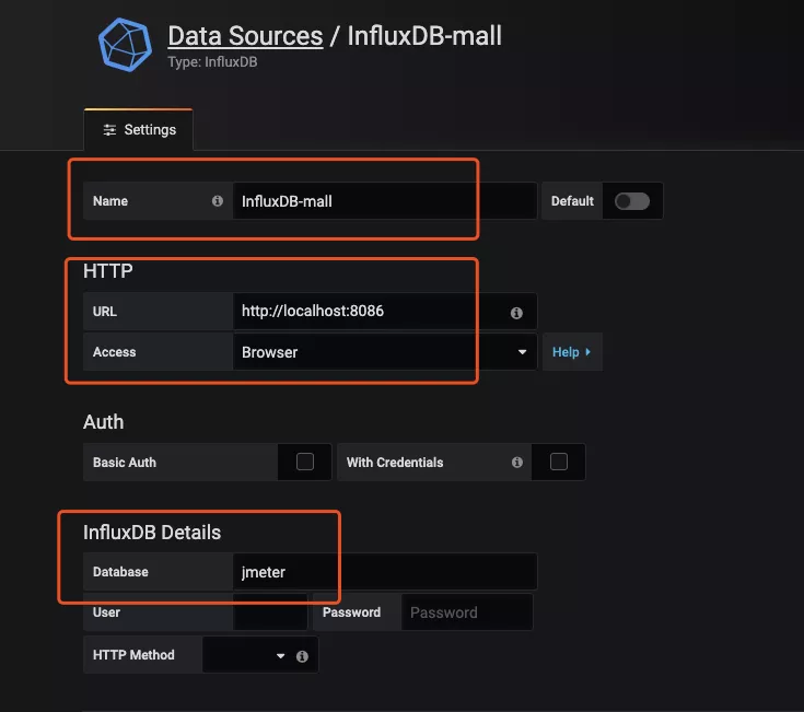

6)配置数据源
数据源创建成功时会有绿色的提示:

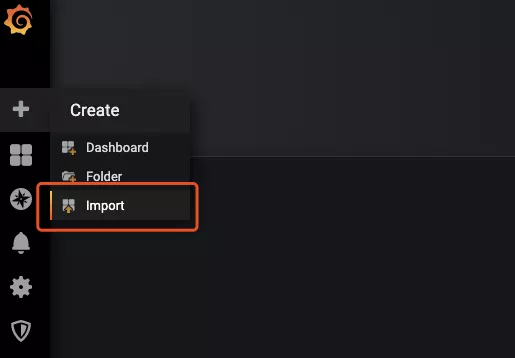

7)导入模板
模板导入分别有以下3种方式:
  • 直接输入模板id号
  • 直接上传模板json文件
  • 直接输入模板json内容

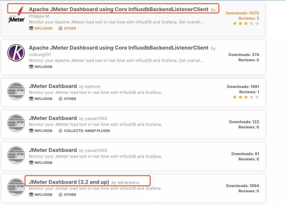

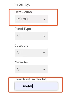

8)下载模板,在grafana的官网下载我们需要的展示模板
https://grafana.com/grafana/dashboards?dataSource=influxdb&search=jmeter
下面这两个是我尝试过的模板:

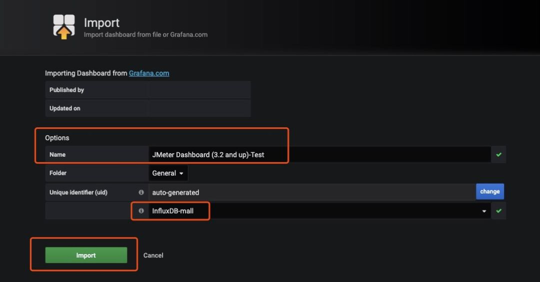

9)导入模板,我这里选择的是导入json文件的方式,导入后如下,配置好模板名称和对应的数据源,然后 import 即可

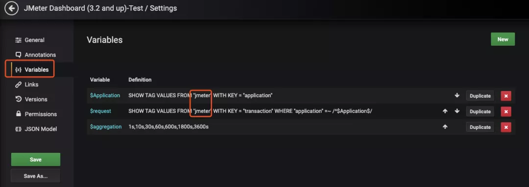

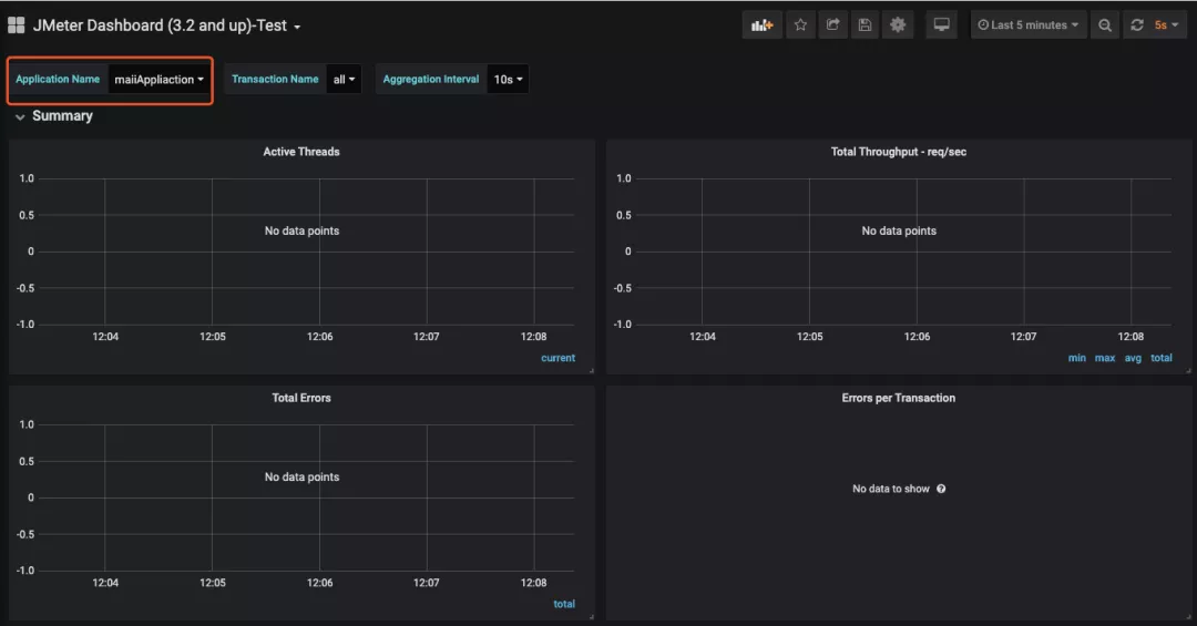

10)展示设置,首先选择我们创建的application
注意: 如果我们修改过表名,也就是在jmeter的Backend Listener的measurement配置(默认为jmeter),这个时候就需要去设置中进行修改(我这里使用的就是默认的,所以无需修改):

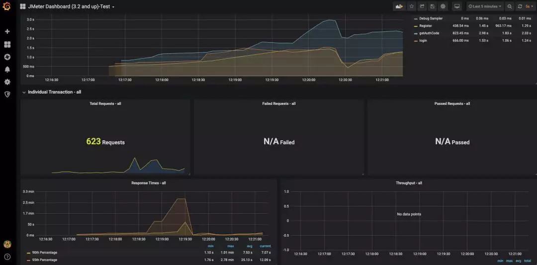

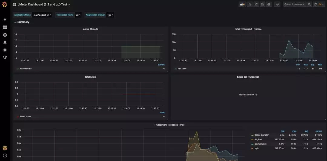

效果展示及推荐学习
经过一系列的奋斗之后,该到了我们检验成果的时候了。使用 Docker + JMeter + InfluxDB + Grafana 到底可以搭建怎样的性能监控平台呢?相比较 JMeter 自带的监控平台,我们搭建的性能监控平台究竟有什么优势呢?接下来就是展示成果的时候啦!
