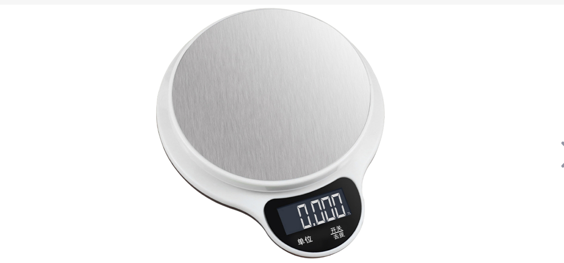

电子秤是一种通过传感器测量物体质量的设备,被广泛应用于商业和工业领域。传统的机械秤已经逐渐被电子秤取代,因为电子秤具有更高的精度、更方便的使用和更多的功能。
本项目利用STC89C52单片机和HX711模块完成电子秤设计,具有去皮功能、累加功能以及LCD1602显示屏显示实时称重数据。通过HX711模块实现对物品重量的精确测量;支持去皮功能,可以在测量前将容器的重量减去,得到净重;具备累加功能,可以记录多次测量结果并进行累加;使用LCD1602显示屏实时显示当前称重数据,方便用户查看。
该电子秤实现了基本称重功能和去皮功能。基本称重功能指的是通过传感器测量物体质量并显示结果。HX711模块连接到电子秤上的传感器,通过读取HX711模块输出的数字信号来获取物体的重量数据。STC89C52单片机通过串行通信协议与HX711模块进行通信,并从中获取到称重数据。然后,通过控制LCD1602显示器,将称重结果以可读的方式显示在LCD屏幕上。用户可以清晰地看到物体的重量。
除了基本称重功能,该电子秤还具有去皮功能。当用户按下独立按键时,系统将自动记录当前的称重值为皮重。之后,无论在物体放置前还是放置后按下独立按键,系统都会自动去除皮重,并显示净重。这样可以方便地进行物体重量的测量,而无需手动计算。
整个系统的核心是STC89C52单片机,负责与HX711模块和LCD1602显示器进行通信,并控制显示内容和去皮功能。该设计不仅简单实用,而且具有良好的可扩展性和稳定性,适用于各种实际应用场景,如商业称重、食品加工等。

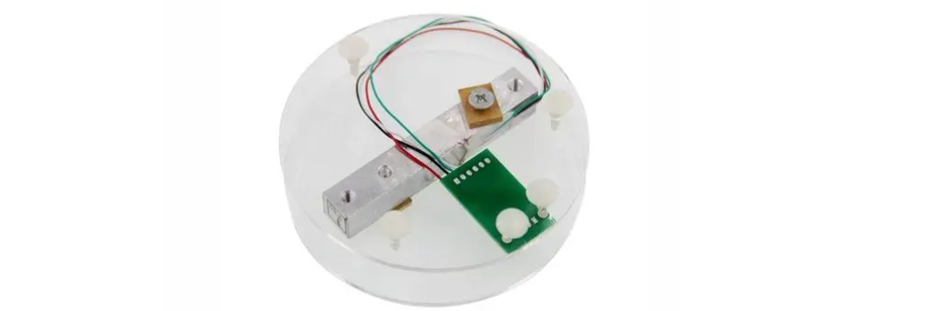

【1】硬件设计思路:
本项目采用STC89C52单片机作为核心控制器,HX711模块作为传感器,以及LCD1602显示屏和独立按键作为用户接口。
整个系统的连接方式如下:
将PD_SCK引脚连接到P1.5引脚(中断0),DOUT引脚连接到P1.6引脚(中断1),这两个引脚用于与HX711模块进行SPI通信。LCD1602显示屏数据线DB0-DB7分别连接到P0.0-P0.7引脚,RS(寄存器/数据选择)引脚连接至P2.0引脚,R/W(读写模式选择)引脚连接至P2.1引脚,E(使能)引脚连接至P2.2引脚,这些引脚用于控制LCD1602显示器上的文本显示。独立按键引脚连接至P3.2引脚,用于触发去皮功能。
