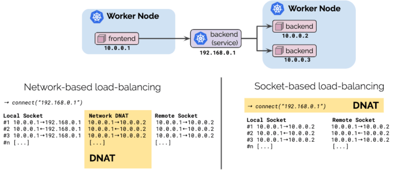

负载均衡的实现方式通常有如下两种:
  • 客户端负载均衡,自行选择目标端点。这样做的好处是,在建立连接时预先支付负载均衡的成本,并且在连接的生命周期内不存在额外的开销。这种方法的缺点是这对应用程序不透明。
  • 服务端负载均衡,通过一个中间服务将请求转换为对应服务 IP 来执行负载平衡。与客户端负载平衡相比,此方法的优点是透明。应用程序本身不涉及。然而,缺点是每个网络数据包都需要在请求和响应上更改其 IP 地址。
在 Cilium 1.6 中,引入了基于套接字的负载平衡(socket-based load-balancingg),它结合了两种方法的优点:
  • Transparent: 负载平衡对应用程序保持 100% 透明。服务是使用标准 Kubernetes svc
  • Highly efficient: 通过转换地址在socket层面执行负载平衡,LB的成本是在建立连接时预先支付的,并且在之后的连接持续时间内不需要额外的ip地址转换。性能与应用程序直接与后端对话相同。

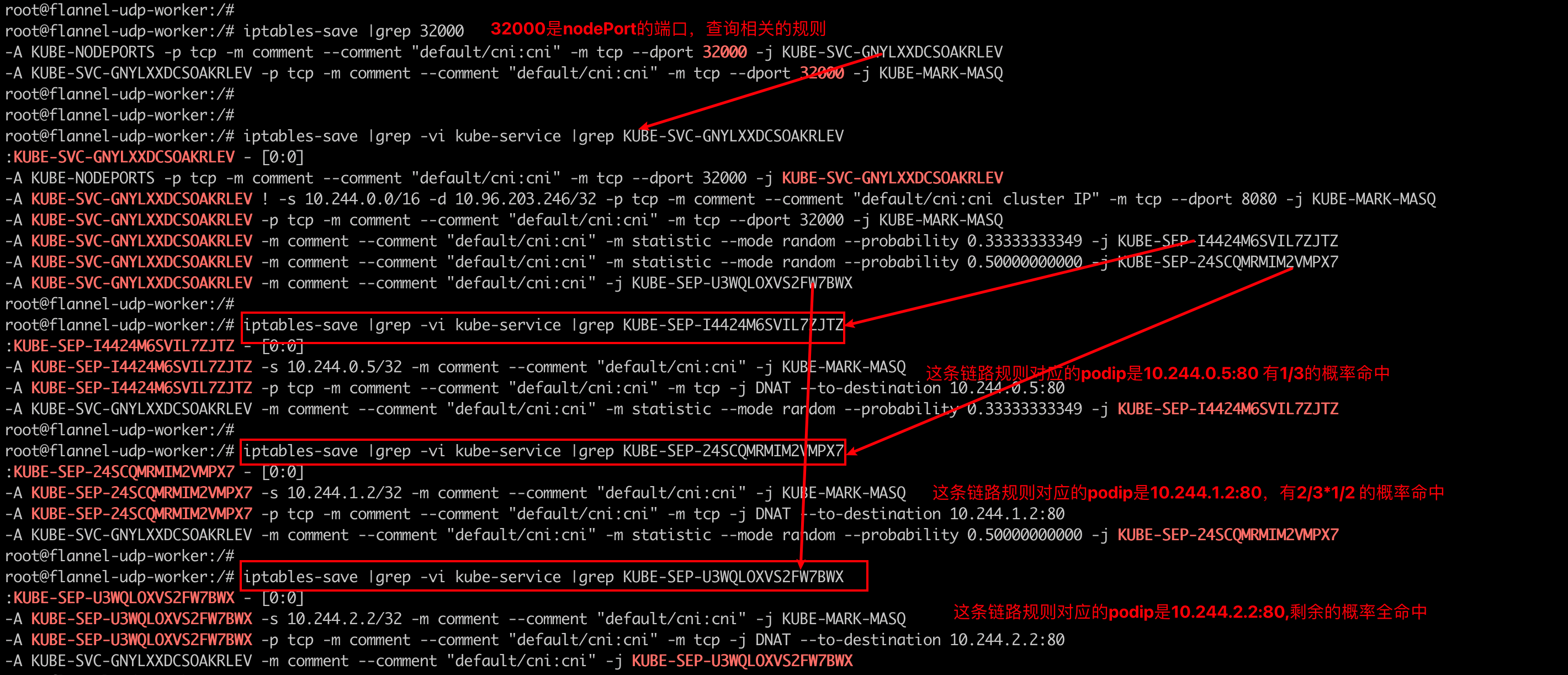

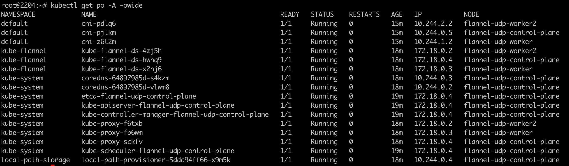

容器网络使用flannel-udp,kube-proxy后端使用iptables。

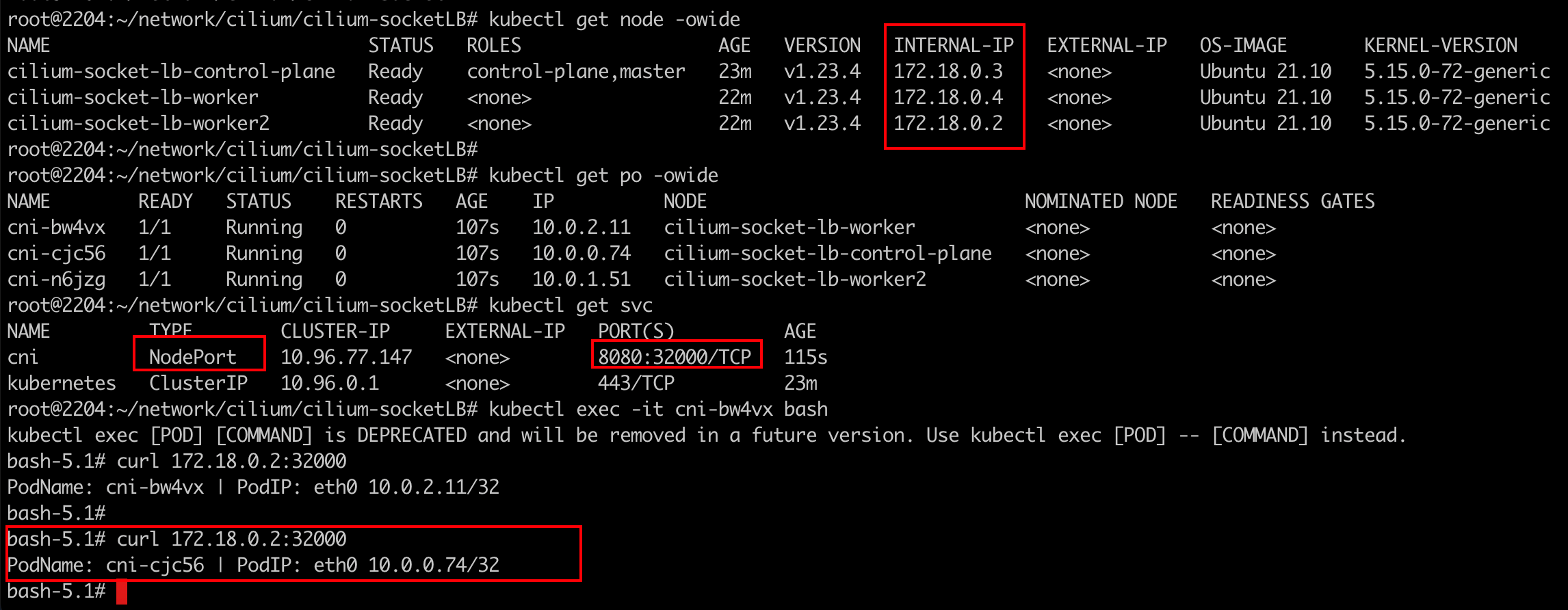

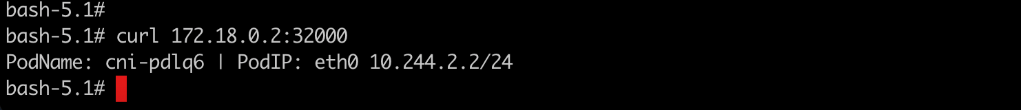

  1. 登录pod,访问service,访问成功:

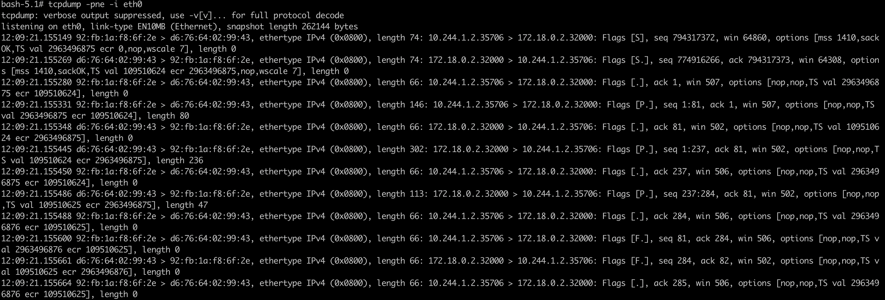

  2. 抓包分析数据包流量
    通过curl命令触发流量,curl是基于tcp协议的,tcp在发包之前需要建立一个三次握手。我们可以看到前三次握手的信息:10.244.1.2.35706 > 172.18.0.2.32000 && 172.18.0.2.32000 > 10.244.1.2.35706 && 10.244.1.2.35706 > 172.18.0.2.32000
    其中10.244.1.2 是客户端pod的ip地址,172.18.0.2是node ip地址
    通常情况下 srcIP不会变,也就是我们的podip,srcport 随机生成的, dstIP 是对应的节点ip(启用了nodeport svc),端口是svc port。
    这种是最为朴实的方式,抓包的IP就是访问的IP地址。大概流程就是pod内的数据包通过veth pair将数据包送到节点上,节点上在根据对应的iptables规则,将数据包发往目的pod,目的pod收到请求报文后,在reply回来。
  3. 分析节点上的iptables规则
    可以看到负载由kube-proxy设置的Linux Kernel的iptables规则,实现从Service到后端Endponit列表的负载均衡分发规则

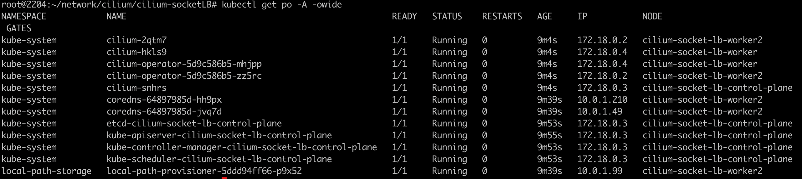

  2. 确认部署成功
    不再部署kube-proxy

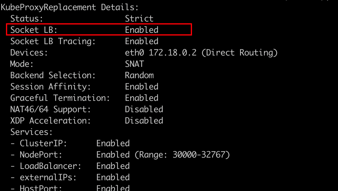

    cilium socket_based lb 模式确认
    kubectl exec -it cilium-2qtm7 -n kube-system -- cilium status --verbose

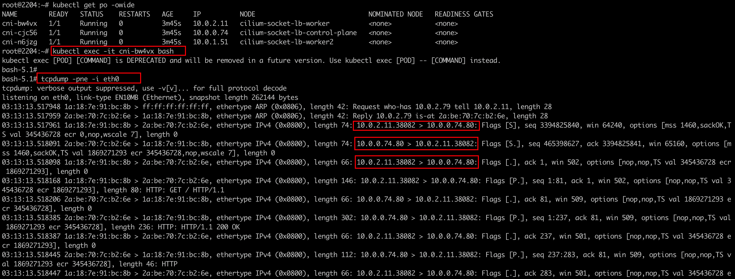

  3. 抓包分析流量,如何进行tcp的三次握手,如何进行数据报文的转发
    登录pod,然后通过nodePort svc 访问目标服务
    抓包分析tcpdump -pne -i eth0
    可以发现:
    1. 三次握手的过程,srcIP 为podIP地址,dstIP不再是nodeport的节点IP地址,在cilium socket LB的加持下,将serviceIP 转换成了后端podIP地址。
    2. 通过ebpf的劫持,没有必要将nat的过程传递到root Ns中去了,不再需要root NS中的iptables规则了,节省了网络开销。
    3. 在数据包从源pod中出去的时候,已经做了替换,进入root ns的时候,就变成了一个简单的跨节点pod间的通信,相比基于iptable来说效率更高
    4. 不再依赖iptables规则
