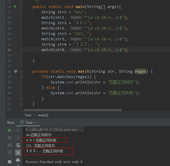

除了汉字是默认全角之外,其它很多字符,比如字母、数字、标点符号都是有半角/全角之分的,大家最常用的是半角,全角不常用。但是如果是涉及到写黑白名单的正则的时,如果不知道其中的差别,会导致写错。
在UE中可以显示字节长度,我们分别输入字母、数字、标点符号的半角(占一个字节宽度)、全角(占两个字节宽度)形式,对比如下:
通过如下验证,可以发现,^[a-zA-Z0-9,.]+$ 只能只能匹配半角的字符,全角的是没法匹配的。

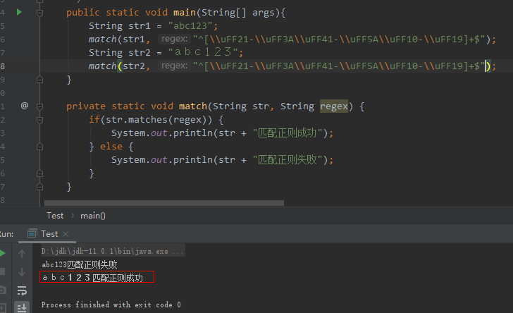

想要匹配全角的字母,数字,可以使用^[\uFF21-\uFF3A\uFF41-\uFF5A\uFF10-\uFF19]+$,实际验证如下:

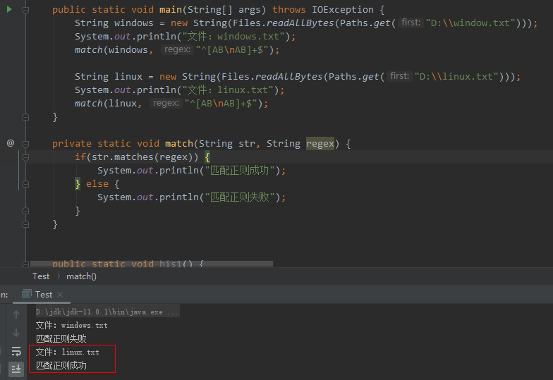

如果不清楚这些概念,很容易导致写错正则表达式。我们分别在window、linux系统上创建文件,内容为AB{换行}AB。如下,通过肉眼是看不出区别的:

通过代码将文件内容读取后,使用正则表达式做判断,发现^[AB\nAB]+$只能成功匹配linux下的文件。

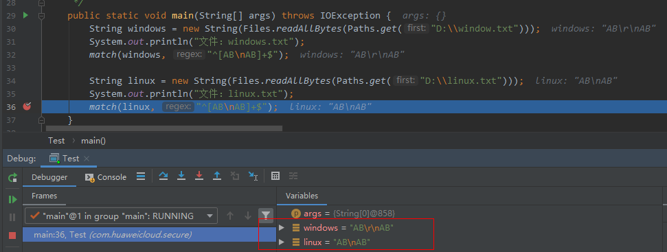

通过debug也能看到两个文件读取出来的具体内容
