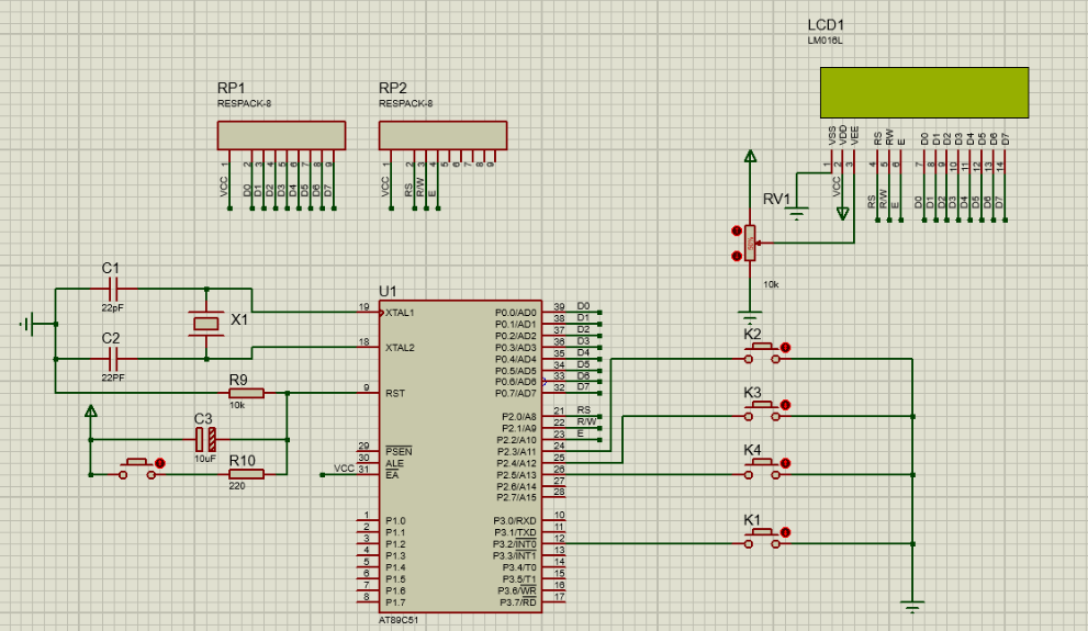

三、项目硬件接线
(1)STC89C52与DS1302:
STC89C52的P2.0口连接到DS1302的SCLK(时钟)引脚,用于提供时钟信号。
STC89C52的P2.1口连接到DS1302的IO(数据)引脚,用于数据传输。
STC89C52的P2.2口连接到DS1302的RST(复位)引脚,用于对DS1302进行复位操作。

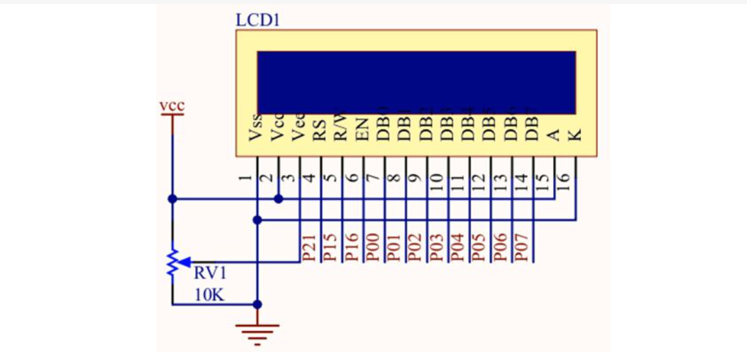

(2)STC89C52与LCD1602:
STC89C52的P0口连接到LCD1602的D0-D7引脚,用于传输字符数据和控制信号。
STC89C52的P2.3口连接到LCD1602的RS(寄存器选择)引脚,用于选择数据或命令寄存器。
STC89C52的P2.4口连接到LCD1602的RW(读写选择)引脚,用于选择读或写操作。
STC89C52的P2.5口连接到LCD1602的E(使能)引脚,用于启动传输。
(3)STC89C52与蜂鸣器模块:
STC89C52的P3.7口连接到蜂鸣器模块的信号引脚,用于触发蜂鸣器响铃。
(4)串口通信接口。在STC89C52单片机上,串口引脚如下:
UART接收线(RXD):连接至外部设备的发送线。
STC89C52的P3.0口(RXD)用于接收串口数据。
UART发送线(TXD):连接至外部设备的接收线。
STC89C52的P3.1口(TXD)用于发送串口数据。
