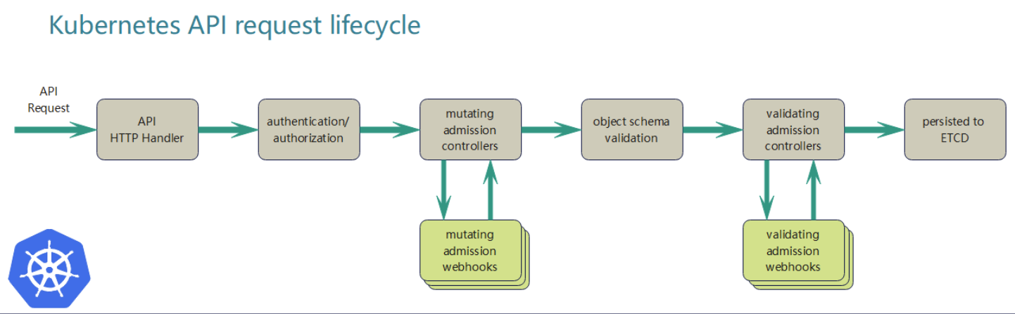

       在nginx-ingress中引入admission webhook,在配置到达ingress-nginx之前,对其的合法性进行校验。
       Admission webhook是K8S对请求资源对象的准入控制,Admission webhook有两种控制机制MutatingAdmissionWebhook和 ValidatingAdmissionWebhook,这两个控制器将发送准入请求的 HTTP 回调服务并接收一个准入响应。准入控制器是在对象持久化之前用于对 Kubernetes API Server 的请求进行拦截的代码段,在请求经过身份验证和授权之后放行通过。准入控制器可能正在 validating、 mutating或者都在执行,Mutating 控制器可以修改他们的处理的资源对象,Validating 控制器校验资源合法性,如果任何一个阶段中的任何控制器拒绝了请求,则会立即拒绝整个请求,并将错误返回给最终的用户。
  • MutatingAdmissionWebhook:对请求的对象进行修改,sidecar就是通过此机制实现对请求对象进行修改,如istio 就是通过这种webhook将envoy sidecar容器自动注入pod中的
  • ValidatingAdmissionWebhook:对请求资源对象的合法性进行检查,避免错误的对象被写入导致发生异常,例如ingress就是应用的这种webhook对请求资源进行合法性检查。
