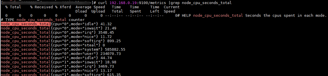

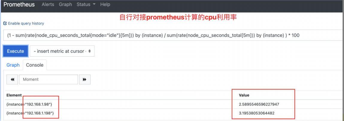

2.1 node节点CPU使用率
  • node_cpu_seconds_total (counter类型指标,用来统计cpu每种模式下所花费的时间,是cpu时间片的一个累积值)
    如果要计算node节点cpu使用率:cpu使用率是cpu除空闲(idle)状态之外的其他所有cpu状态的时间总和除以总的cpu时间得到的结果。即:
    (1- sum(rate(node_cpu_seconds_total{mode="idle"}[1m])) by (instance) / sum(rate(node_cpu_seconds_total[1m])) by (instance)) *100

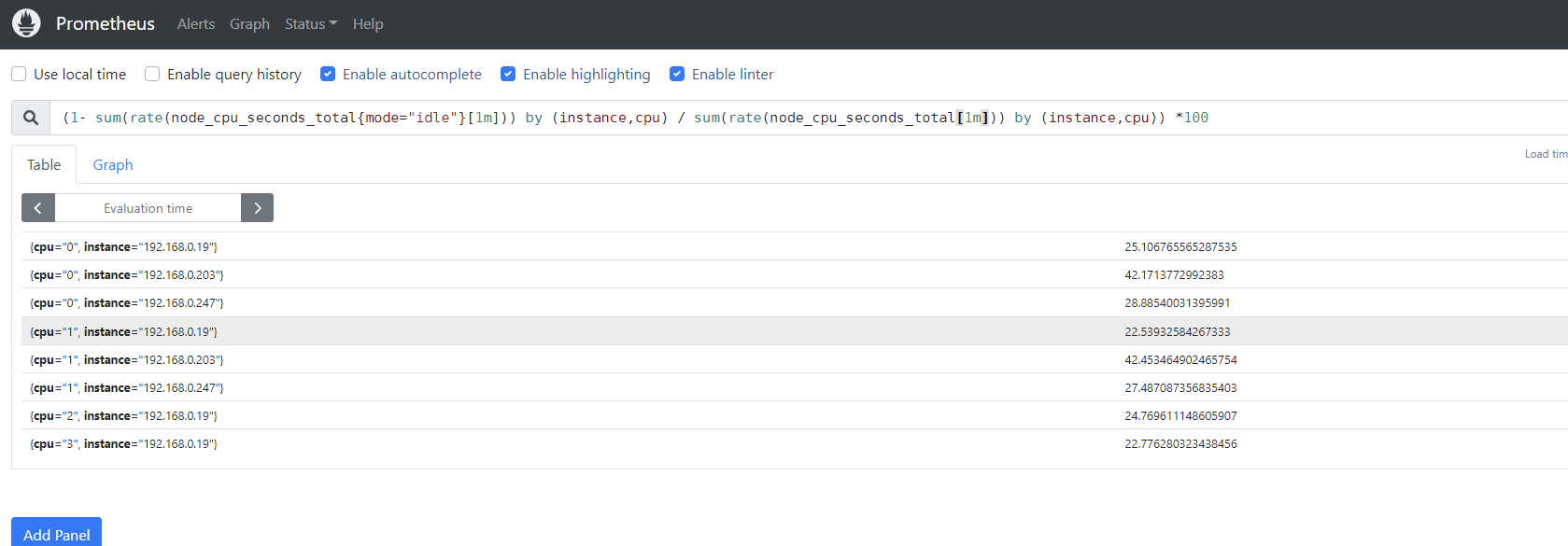

  • 如果需要采集节点vcpu指标信息
    例如4u的一个节点,监控每个u的使用率
    可参考公式:
    (1- sum(rate(node_cpu_seconds_total{mode="idle"}[1m])) by (instance,cpu) / sum(rate(node_cpu_seconds_total[1m])) by (instance,cpu)) *100

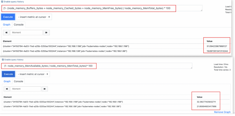

2.2 Node节点内存使用率
节点内存监控相关指标解释
  • node_memory_MemTotal_bytes :节点总内存
  • node_memory_MemFree_bytes :节点真正尚未被使用的物理内存数量
  • node_memory_MemAvailable_bytes :从应用程序的角度看到的可用内存;linux 内核为了提升磁盘操作的性能,会消耗一部分内存去缓存磁盘数据。就是buffer和cache,对于内核来说 buffer和cache 都属于已经被使用的内存,只是应用程序需要内存时,如果没有足够的free内存可用,内核就会从buffer和cache中回收内存满足应用程序的请求。所以从应用程序角度来说avaliable = free + buffer +cache, 不过这只是一个理想的公式,实际中的数据会有较大偏差
所以 理想情况下节点内存使用率可以 这样计算:
(1-(node_memory_Buffers_bytes + node_memory_Cached_bytes + node_memory_MemFree_bytes )/node_memory_MemTotal_bytes)*100
或者使用以下计算方式:
(1- node_memory_MemAvailable_bytes/node_memory_MemTotal_bytes)*100

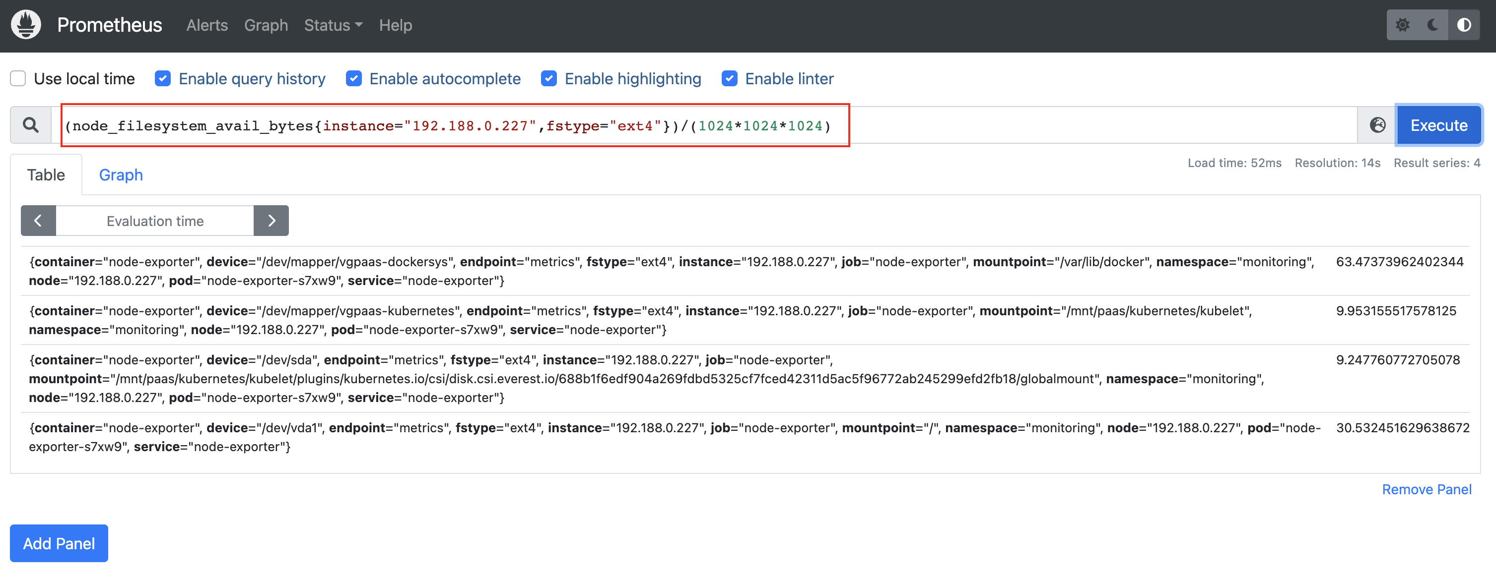

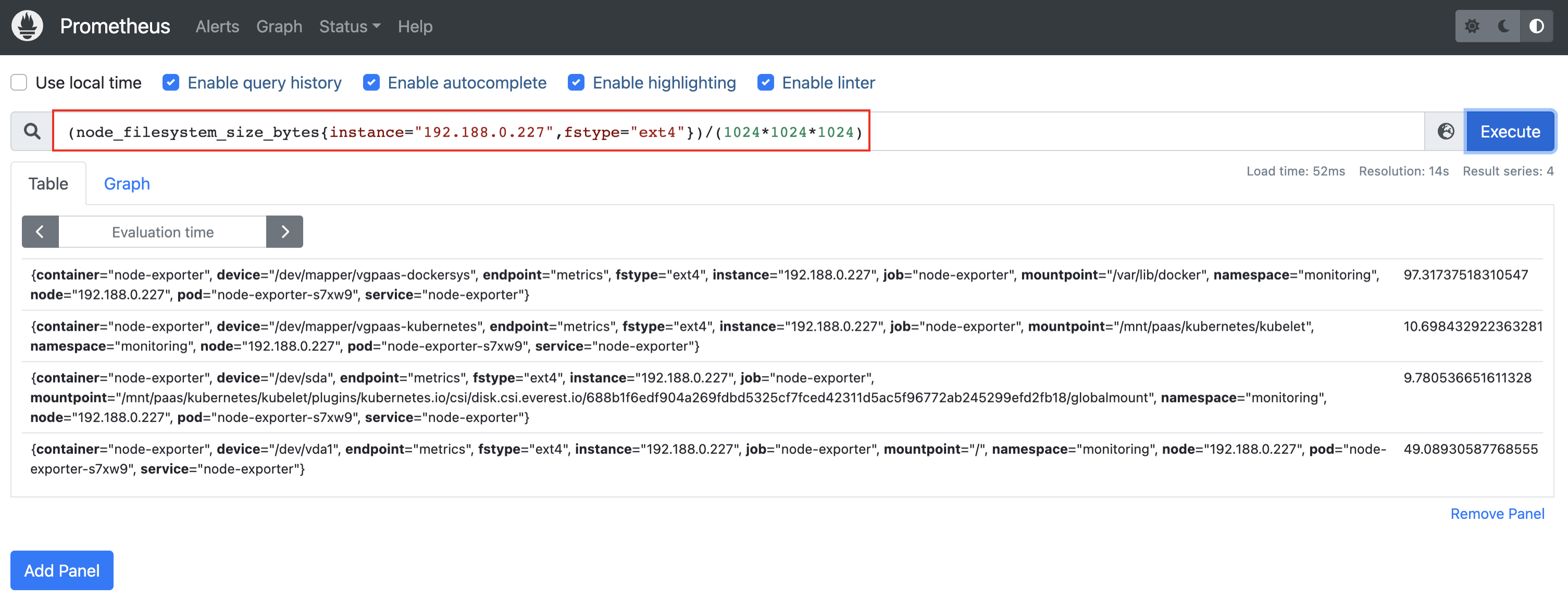

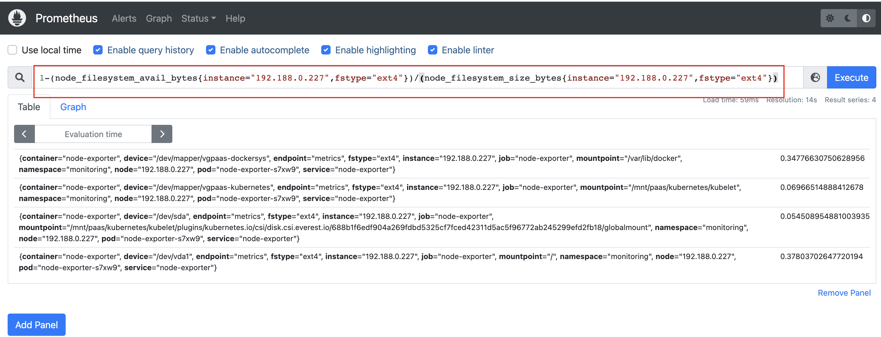

2.3 节点磁盘容量监控
节点磁盘监控,主要说明下磁盘空间使用率相关指标,磁盘使用率通常是指挂载在某个目录的磁盘分区的使用率。一个磁盘分区会由对应的文件系统进行管理,通过该文件系统就能获取到该分区的使用情况。
  • node_filesystem_avail_bytes 磁盘可用空间
  • node_filesystem_size_bytes 磁盘总空间
所以k8s集群中磁盘使用率可以这样计算:
1- (node_filesystem_avail_bytes{fstype="ext4"}) / (node_filesystem_size_bytes{fstype="ext4"})
不同的磁盘文件分区,磁盘使用情况不一样,一般关注容器引擎空间和pod容器空间的使用率:

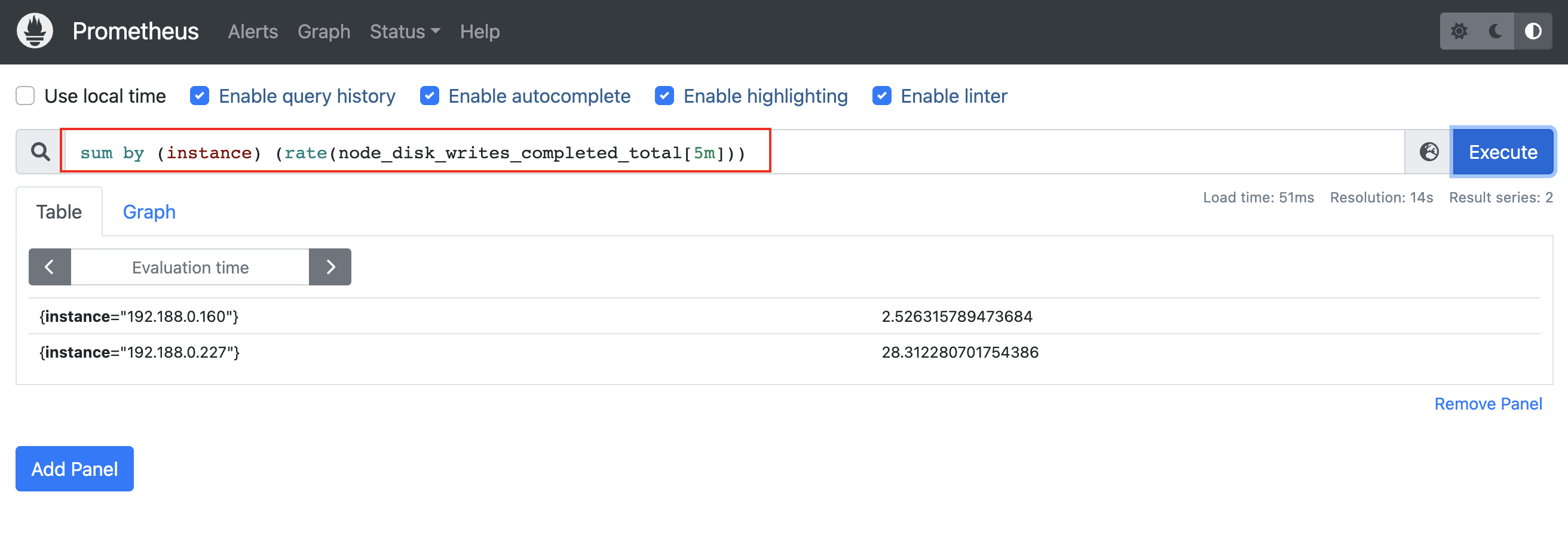

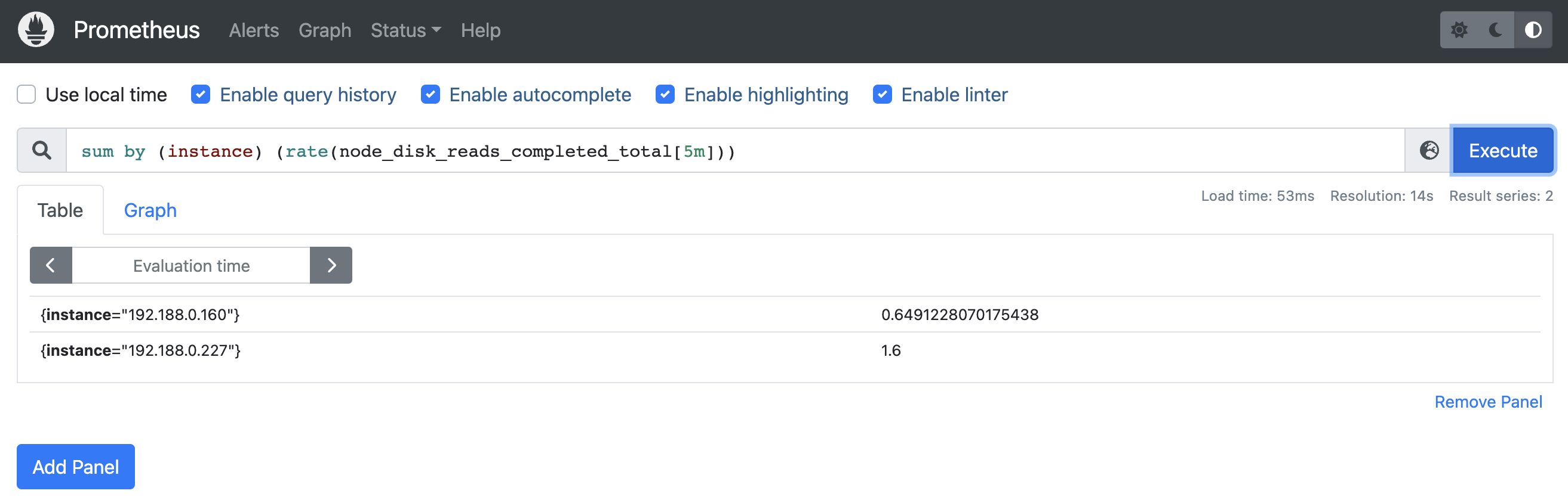

2.4 节点磁盘IO监控
磁盘IO表示磁盘的输入和输出(向磁盘写入数据,从磁盘读取数据)
  • node_disk_reads_completed_total: 读IO
  • node_disk_writes_completed_total : 写IO
sum by (instance) (rate(node_disk_reads_completed_total[5m]))
sum by (instance) (rate(node_disk_writes_completed_total[5m]))
