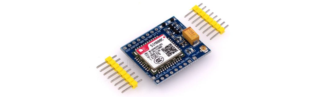

二、SIM800C硬件介绍
SIM800C是一款功能强大、灵活可靠的GSM/GPRS模块,广泛应用于各种通信和控制场景,尤其在物联网应用中能发挥重要作用。通过合理使用SIM800C的AT指令,可以轻松实现短信发送和收取等功能。
2.1 SIM800C的特点
【1】支持多种通信方式:SIM800C支持GSM、GPRS、SMS、MMS、TCP/IP等通信方式,可以实现语音通话、短信收发、数据传输等功能。
【2】大量接口:SIM800C提供了UART、SPI和I2C等接口,方便与其他设备进行通信和控制。
【3】低功耗设计:SIM800C具有低功耗模式,在待机时能够极大地减少电力消耗。
【4】小巧的尺寸:SIM800C模块体积小巧,便于嵌入各种设备中。

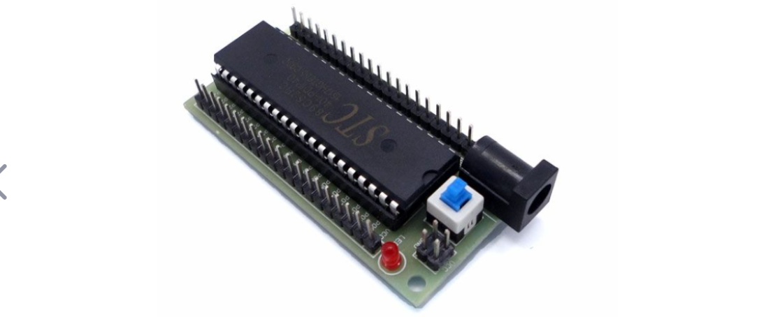

3.1 STC89C52硬件配置
【1】串口:STM89C52共有两个串口,分别是UART0和UART1。可以用于与其他设备进行异步串行通信。
【2】定时器:STM89C52共有三个定时器,分别是Timer0、Timer1和Timer2。可以用于产生定时中断、计时等功能。
【3】GPIO:STM89C52具有32个I/O口,每个I/O口可以配置为输入或输出。其中,P0口(Port 0)和P2口(Port 2)上的引脚可以作为UART0的GPIO引脚使用,而P3口(Port 3)上的引脚可以作为UART1的GPIO引脚使用。
串口对应的GPIO口编号如下:
【A】UART0:
  • TXD:对应P0.0口
  • RXD:对应P0.1口
【B】UART1:
  • TXD:对应P3.1口
  • RXD:对应P3.0口
在STM89C52中,UART0的TXD引脚对应P0.0口,RXD引脚对应P0.1口;UART1的TXD引脚对应P3.1口,RXD引脚对应P3.0口。
