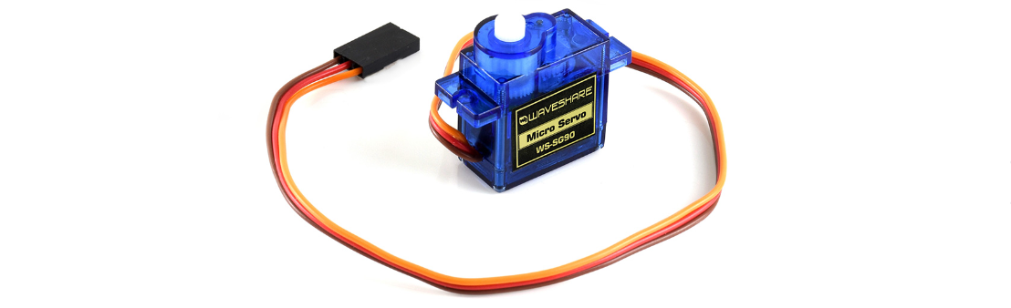

二、SG90电机介绍
SG90电机是一种微型舵机,常用于模型、机器人和其他小型机械装置中。
1. 工作原理: SG90电机基于直流电机的原理,通过PWM(脉宽调制)信号控制舵机转动角度。它由一个电机、减速齿轮组和一个位置反馈电路组成。该反馈电路使用了一个电位器来检测舵机的当前位置并将其反馈给控制电路。
2. 特点:
  • 尺寸小巧:SG90电机非常小巧,体积轻盈,适合于空间有限的应用。
  • 转动角度范围广:通常情况下,SG90电机可以转动约180度左右,但具体转动范围可以通过控制信号调整。
  • 高精度:SG90电机具有较高的转动精度和稳定性,适用于需要精确控制的应用。
  • 低功耗:SG90电机功耗较低,可以在低电压下工作。
  • 相对经济:相比大型舵机或步进电机,SG90电机价格相对较低,适合在预算有限的项目中使用。
3. 控制方式: 控制SG90电机需要提供PWM信号。以下是控制SG90电机的基本步骤:
  • 将SG90电机的VCC引脚连接到正电源(通常为5V),将GND引脚连接到地。
  • 将信号线(例如,控制舵机角度的引脚)连接到微控制器或其他控制设备的数字输出引脚。
  • 在控制设备上设置指定的PWM输出引脚,并使用相应的编程语言或库发送PWM信号。PWM的工作周期通常为20ms,并且脉宽的范围可以在0.5ms到2.5ms之间调整。
  • 根据所发送的PWM信号,SG90电机会转动到相应的角度位置。一般来说,0.5ms的脉宽对应最左端角度,2.5ms的脉宽对应最右端角度,1.5ms的脉宽对应中间位置。具体的脉宽范围和对应的角度可以根据电机型号和要求进行调整。
SG90电机的额定工作电压为4.8V-6V,超过这个范围可能会损坏电机。舵机在运行时会产生一定的电流峰值,在使用时应确保电源能够提供足够的电流。

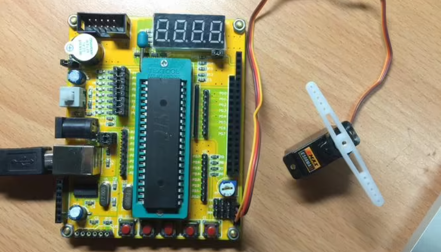

三、实现代码
3.1 正反转实现-模拟延时
以下是通过51单片机控制SG90舵机按角度正反转转动的实现代码,封装子函数调用:

3.2 正反转角度控制-PWM控制
下面是使用STC89C52的定时器0和GPIO口来模拟产生PWM信号的实现代码:

代码中,使用P1^0引脚作为SG90舵机的控制引脚,并通过定时器0来产生PWM信号。
在Timer0Init函数中,设置定时器0为16位定时器工作方式1,计算并设置初始计数值,启动定时器0,并允许定时器0中断。
在Timer0Interrupt函数中,每次定时器0中断时调整舵机控制引脚的电平状态,并更新定时器0的计数值。
在主函数中,循环检测PWM脉宽是否达到设定的分辨率,如果超过则重新从0开始计数。
