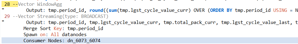

从SQL和计划中我们看出,瓶颈在于第28层的WindowAgg上。这层窗口聚合78万行数据使用了1.7s,这是很慢的。
 28 --Vector WindowAgg
        dn_6073_6074 (actual time=104.011..2533.747 rows=784701 loops=1) (projection time=604.622)
"        dn_6073_6074 (Buffers: shared hit=7, temp read=3996 written=3998)"
"        dn_6073_6074 (CPU: ex c/r=6451, ex row=784701, ex cyc=5062452360, inc cyc=7600612432)"
 29 --Vector Streaming(type: BROADCAST)
        dn_6073_6074 (actual time=0.624..846.397 rows=784701 loops=1)
        dn_6073_6074 (Buffers: 0)
"        dn_6073_6074 (CPU: ex c/r=3234, ex row=784701, ex cyc=2538160072, inc cyc=2538160072)"
 30 --Vector Sort
        dn_6001_6002 (actual time=821.904..826.393 rows=16154 loops=1)
        dn_6003_6004 (actual time=905.478..909.882 rows=16293 loops=1)
        dn_6005_6006 (actual time=842.772..846.718 rows=16370 loops=1)
        dn_6007_6008 (actual time=880.630..884.343 rows=16224 loops=1)
        dn_6009_6010 (actual time=846.926..850.299 rows=16311 loops=1)
        dn_6011_6012 (actual time=836.361..839.869 rows=16332 loops=1)
        dn_6013_6014 (actual time=835.854..840.312 rows=16466 loops=1)
        dn_6015_6016 (actual time=835.631..839.240 rows=16492 loops=1)
        dn_6017_6018 (actual time=858.869..863.223 rows=16424 loops=1)
        dn_6019_6020 (actual time=820.697..824.219 rows=16349 loops=1)
        dn_6021_6022 (actual time=856.341..860.269 rows=16541 loops=1)
        dn_6023_6024 (actual time=831.537..835.069 rows=16197 loops=1)
        dn_6025_6026 (actual time=846.482..850.809 rows=16309 loops=1)
进一步查看这层算子的信息,我们发现该算子只在一个DN上运行,这正是性能瓶颈的原因。
查看对应原SQL,这里的窗口函数是子查询a里面的一些SUM() OVER(ORDER BY), AVG() OVER(ORDER BY);这些语句改写成join形式性能更差,因此还是需要保留。
我们打印出部分数据,分析发现,尽管原SQL中子查询a对结果集使用了DISTINCT方法,DISTINCT的聚合列为a的所有列,但是实际上由于窗口聚合的OVER(ORDER BY PERIOD_ID),实际上聚合的粒度就是PERIOD_ID一列,且只涉及8个PERIOD_ID。在原SQL中,子查询a先做窗口聚合,再做DISTINCT,窗口聚合做完排序后,每次都根据本行的PERIOD_ID字段做累加和,实际上是这没有必要的。可改为先以PERIOD_ID为粒度进行求和,然后再做累加,这样在整个过程中,会有不少于PERIOD_ID个数个的DN做聚合运算,之后只需要把PERIOD_ID个数个的行送到1个DN上做窗口聚合,效率得到了很大的提升。

在改写的SQL中,先用子查询tmp1对子查询a中需要用到的聚合数据进行聚合计算,然后再在a中使用这些数据。子查询a需要处理的行数从78万行降低为8行。另外可以看到,解释器使用了best_agg_plan=3的聚合方式,进一步减少了计算倾斜。
 id |                                         operation                                         |       A-time       | A-rows  | E-rows  | E-distinct |  Peak Memory   | E-memory |  A-width  | E-width |  E-costs
  1 | ->  Row Adapter                                                                           | 376.371            |       8 |      48 |            | 104KB          |          |           |     352 | 461379.06
  2 |    ->  Vector Streaming (type: GATHER)                                                    | 376.365            |       8 |      48 |            | 9394KB         |          |           |     352 | 461379.06
  3 |       ->  Vector Unique                                                                   | [307.033, 348.395] |       8 |      48 |            | [167KB, 167KB] | 1MB      |           |     352 | 461281.06
  4 |          ->  Vector Sort                                                                  | [307.030, 348.393] |       8 |      48 |            | [384KB, 464KB] | 16MB     | [0,153]   |     352 | 461281.03
  5 |             ->  Vector CTE Append(6, 24)                                                  | [306.882, 348.272] |       8 |      48 |            | [8KB, 8KB]     | 1MB      |           |     352 | 461281.02
  6 |                ->  Vector Append(7, 8, 16)  [5, CTE tmp(1)]                               | [288.492, 330.753] |  784701 |  426960 |            | [3MB, 3MB]     | 1MB      |           |      79 | 460559.89
  7 |                   ->  CStore Scan on dmisc.dm_om_cycle_target_dtl_f                       | [0.043, 0.279]     |       8 |      36 |            | [1MB, 1MB]     | 1MB      |           |      17 | 5.08
  8 |                   ->  Vector Subquery Scan on "*SELECT* 2"                                | [268.291, 310.418] |  784693 |  279168 |            | [376KB, 376KB] | 1MB      |           |      79 | 230494.22
  9 |                      ->  Vector Hash Aggregate                                            | [267.394, 309.495] |  784693 |  279161 |            | [3MB, 3MB]     | 16MB     | [81,82]   |      79 | 230436.06
 10 |                         ->  Vector Streaming(type: REDISTRIBUTE)                          | [252.968, 295.741] | 2794439 |  279161 |            | [1MB, 1MB]     | 2MB      |           |      47 | 230319.74
 11 |                            ->  Vector Subquery Scan on dtl                                | [182.003, 244.973] | 2794439 |  279161 |            | [120KB, 120KB] | 1MB      |           |      47 | 229953.63
 12 |                               ->  Vector Hash Semi Join (13, 14)                          | [181.402, 244.114] | 2794439 |  279161 |            | [324KB, 324KB] | 16MB     |           |      47 | 229953.62
 13 |                                  ->  CStore Scan on dmisc.dm_om_logistics_cycle_dtl_f dtl | [178.341, 239.812] | 2863585 | 1196550 | 1          | [6MB, 6MB]     | 1MB      |           |      50 | 229713.72
 14 |                                  ->  Vector Adapter                                       | [0.006, 0.029]     |     768 |     768 | 16         | [40KB, 40KB]   | 1MB      | [22,22]   |      32 | 0.20
 15 |                                     ->  Values Scan on "*VALUES*"                         | [0.002, 0.024]     |     768 |     768 |            | [16KB, 16KB]   | 1MB      |           |      32 | 0.20
 16 |                   ->  Vector Subquery Scan on "*SELECT* 3"                                | [0.533, 9.239]     |       0 |  147744 |            | [248KB, 248KB] | 1MB      |           |      79 | 230060.58
 17 |                      ->  Vector Hash Aggregate                                            | [0.529, 9.236]     |       0 |  147721 |            | [608KB, 608KB] | 16MB     |           |      79 | 230029.80
 18 |                         ->  Vector Streaming(type: REDISTRIBUTE)                          | [0.400, 9.139]     |       0 |  147721 |            | [520KB, 520KB] | 2MB      |           |      47 | 229937.46
 19 |                            ->  Vector Subquery Scan on dtl                                | [193.801, 290.499] |       0 |  147721 |            | [120KB, 120KB] | 1MB      |           |      47 | 229743.70
 20 |                               ->  Vector Hash Semi Join (21, 22)                          | [193.798, 290.497] |       0 |  147721 |            | [324KB, 324KB] | 16MB     |           |      47 | 229743.69
 21 |                                  ->  CStore Scan on dmisc.dm_om_logistics_cycle_dtl_f dtl | [193.610, 290.245] |       0 |  147721 | 1          | [4MB, 4MB]     | 1MB      |           |      50 | 229713.72
 22 |                                  ->  Vector Adapter                                       | [0.006, 0.030]     |     768 |     768 | 16         | [40KB, 40KB]   | 1MB      | [22,22]   |      32 | 0.20
 23 |                                     ->  Values Scan on "*VALUES*"                         | [0.001, 0.026]     |     768 |     768 |            | [16KB, 16KB]   | 1MB      |           |      32 | 0.20
 24 |                ->  Vector Hash Left Join (25, 33)                                         | [15.206, 17.861]   |       8 |      48 |            | [580KB, 580KB] | 16MB     |           |     352 | 721.13
 25 |                   ->  Vector Streaming(type: REDISTRIBUTE)                                | [2.322, 3.168]     |       8 |      48 | 1          | [136KB, 168KB] | 2MB      |           |     160 | 341.35
 26 |                      ->  Vector WindowAgg                                                 | [0.311, 0.311]     |       8 |      48 |            | [1MB, 1MB]     | 16MB     |           |     224 | 340.19
 27 |                         ->  Vector Streaming(type: BROADCAST)                             | [0.012, 0.012]     |       8 |      48 |            | [5MB, 5MB]     | 2MB      |           |     224 | 340.13
 28 |                            ->  Vector Sort                                                | [306.557, 347.263] |       8 |      48 |            | [368KB, 416KB] | 16MB     | [0,99]    |     224 | 334.88
 29 |                               ->  Vector Sonic Hash Aggregate                             | [306.326, 347.115] |       8 |       5 |            | [2MB, 2MB]     | 16MB     | [0,91]    |     416 | 334.86
 30 |                                  ->  Vector Streaming(type: REDISTRIBUTE)                 | [305.226, 346.440] |     384 |     240 |            | [520KB, 568KB] | 2MB      |           |     416 | 334.75
 31 |                                     ->  Vector Sonic Hash Aggregate                       | [298.217, 342.014] |     384 |     240 |            | [2MB, 2MB]     | 16MB     | [91,91]   |     416 | 333.64
 32 |                                        ->  Vector CTE Scan on tmp(1)                      | [295.247, 338.960] |  784701 |  426960 |            | [328KB, 328KB] | 1MB      |           |     224 | 177.90
 33 |                   ->  Vector Subquery Scan on b                                           | [12.058, 15.153]   |       8 |       5 | 1          | [120KB, 120KB] | 1MB      | [0,156]   |     224 | 379.72
 34 |                      ->  Vector Hash Aggregate                                            | [11.864, 14.771]   |       8 |       5 |            | [576KB, 584KB] | 16MB     | [0,156]   |     544 | 379.71
 35 |                         ->  Vector Sonic Hash Aggregate                                   | [11.724, 14.642]   |       8 |       5 |            | [2MB, 3MB]     | 16MB     | [0,107]   |     544 | 379.67
 36 |                            ->  Vector Streaming(type: REDISTRIBUTE)                       | [10.736, 13.602]   |     384 |     240 |            | [1MB, 1MB]     | 2MB      |           |     544 | 379.54
 37 |                               ->  Vector Sonic Hash Aggregate                             | [298.732, 343.279] |     384 |     240 |            | [2MB, 2MB]     | 16MB     | [107,107] |     544 | 378.11
 38 |                                  ->  Vector CTE Scan on tmp(1)                            | [295.344, 339.063] |  784701 |  426960 |            | [328KB, 328KB] | 1MB      |           |     288 | 177.90
本例中,单点运行耗时从3.7s优化到0.5s。
