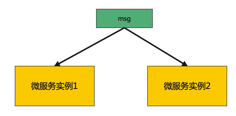

微服务广播模式,指的是在微服务多实例部署的场景下,将消息广播到多个微服务实例的一种模式。
广播模式,一般用来维护微服务的内存数据,根据数据类型的不同,有助于解决两类问题。通常广播模式会使用支持发布订阅的消息中间件实现(如Redis、Kafka、Pulsar等),本文也基于消息中间件进行讨论。

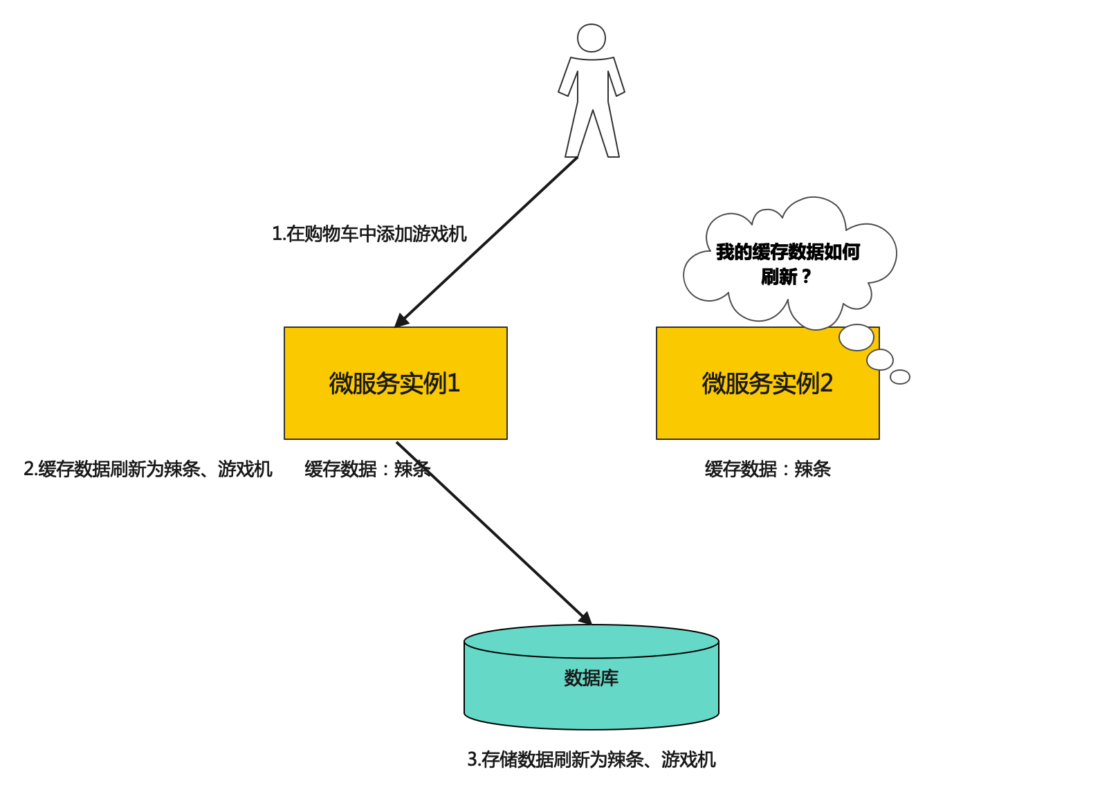

这应该是广播模式利用最多的一种场景,假想一个拥有海量用户的电商网站、或是一个亿级设备连接的IoT平台。势必会存在一些缓存数据,像是用户的购物车信息,或是设备的密钥缓存。如果没有广播模式,可能会存在这样的问题
当用户更新了它的购物车之后,微服务实例1的数据发生了更新,数据库的数据也成功更新。但是微服务实例2中的缓存数据未能更新,那么如果用户的请求均衡到了实例2,就会发生意想不到的后果。
这种情况下我们可以让微服务1在广播通道中发送一个缓存的invalidate消息,将微服务实例2中该用户的缓存清零,使得微服务实例2在下一次处理该用户的请求时,从数据库中读取最新的消息。

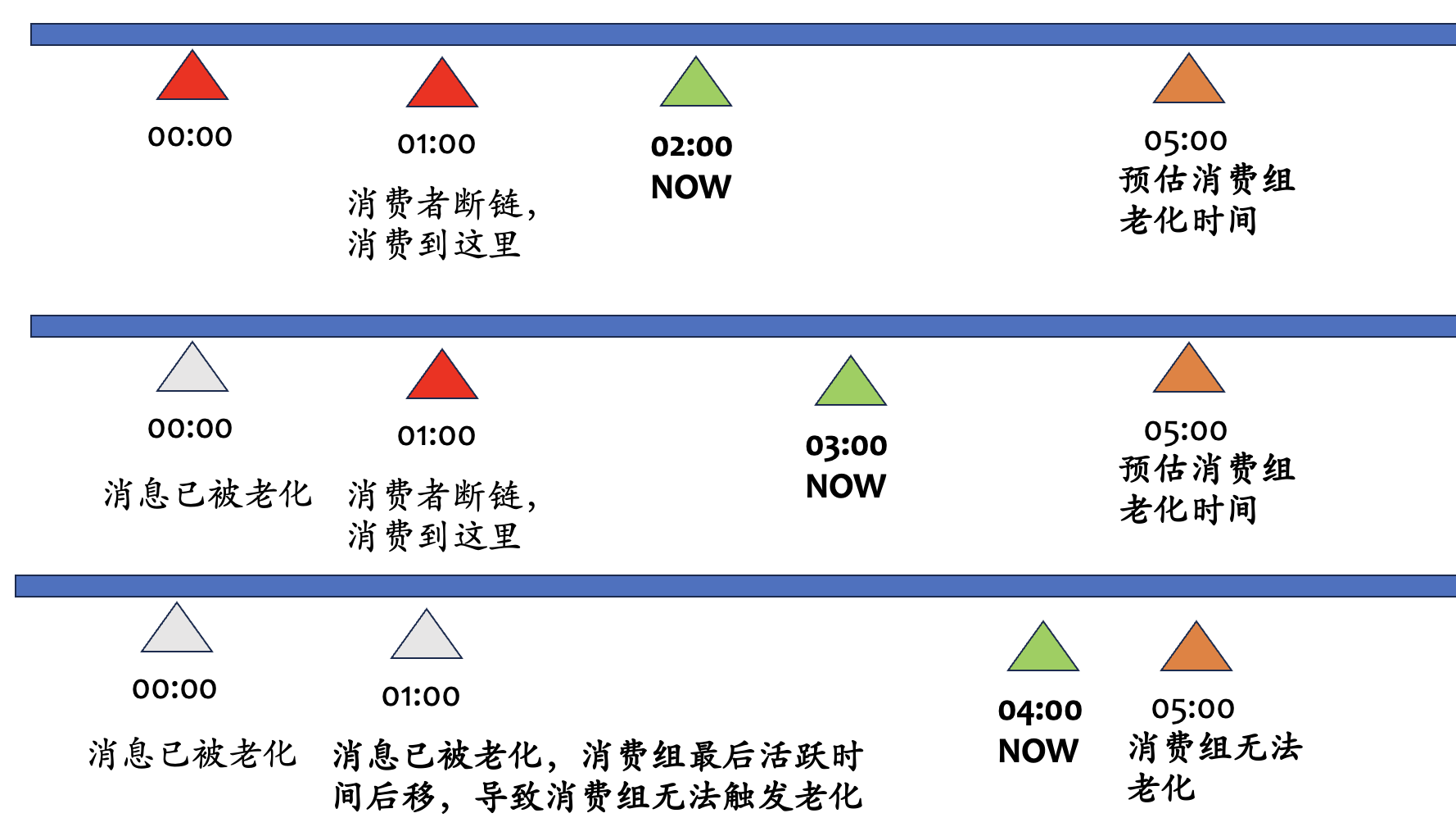

这里注意要合理地配置消费组的老化时间,在pulsar的当前版本(2.11版本)下,catch up读,也就是说消费组平时积压量不大。如果将消费组的老化时间配置大于等于消息的老化时间,会出现消费组老化不了的现象。
当然,由于消费组和消息老化都是定时任务,预估时间时,要考虑一定的buffer。
这里让我们稍稍dive一下原理,消费组的老化是通过判断Cursor游标的LastActive time来判断能否老化的。如果该消费组的游标位置到达了消息老化区域,被老化掉了,消费组的游标位置就会强制更新到一个可用的位置,这个时候会更新游标的LastActive time到当前时间,周而复始,导致消费组无法老化。举个🌰
假设消费组的老化时间为4h,消息的老化时间为3h,就可能会发生这样的事情
