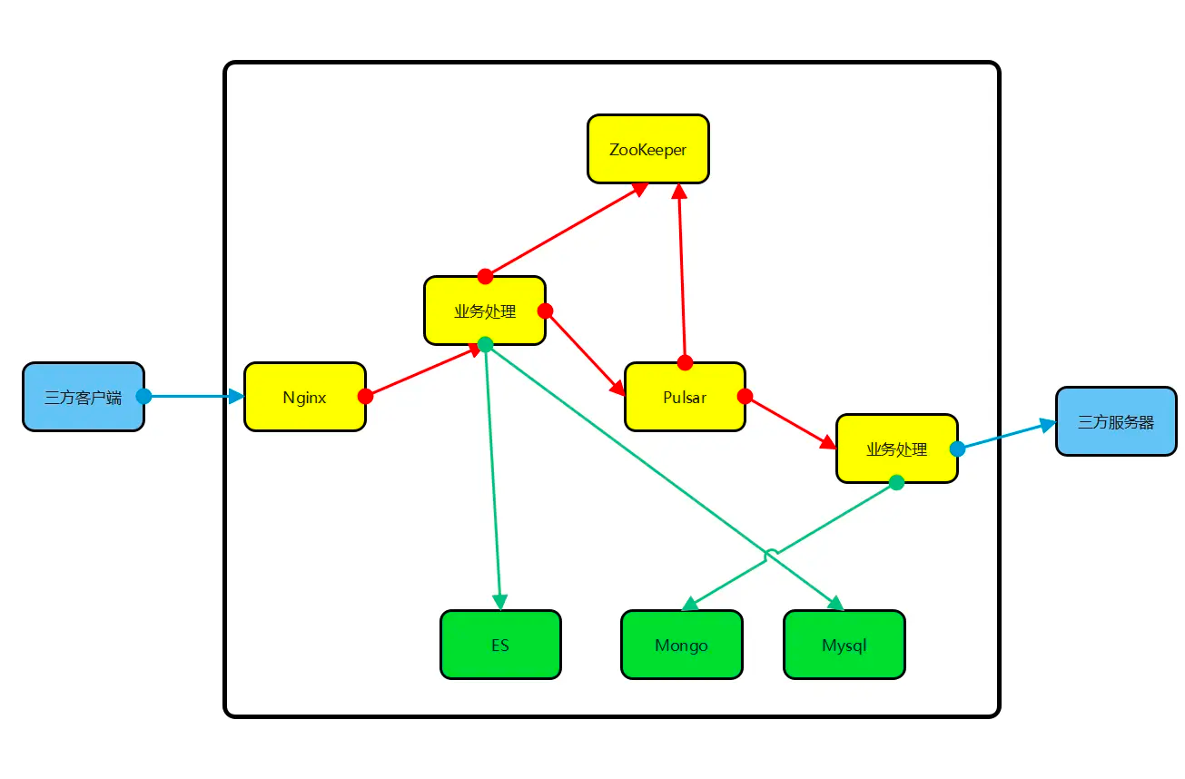

随着安全的要求,现在我们在越来越多的通信中使用TLS加密。下图是一个微服务架构下数据流向的例子
  • 蓝色部分,即和三方交互时需要TLS加密认证
  • 红色部分,各个微服务、消息中间件等通信需要TLS加密认证
  • 绿色部分,各个微服务和存储层通信也需要TLS加密认证
安全上对我们的要求逐步变化为,仅蓝色使用TLS=》蓝色和红色使用TLS=》全部使用TLS加密

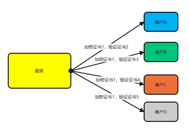

让我们来假设如下的场景:
客户A、客户B、客户C、客户D的验证流程证书自然不相同,但服务跟客户交互的时候,使用的加密流程证书确实同一份。如果将两个阶段的证书合一,那么在更换证书的时候,就需要更新4份数据,当你有1000名用户的时候,这个数字将会是1000,这对于存储和应用程序来说都是不小的冲击。
Scene
Scene是在一个会话中,代表会话和请求证书、验证证书的绑定关系。Scene和请求证书、验证证书都是1:1的关系。这使得我们不仅仅可以修改证书文件,也可以对TLS会话中使用的证书进行修改。在证书无法复用,且证书绑定了多个场景的时候,针对单个场景修改其绑定的证书。
以上图作为例子,假设客户D有特殊的要求,要求加密流程使用特定的证书或密钥,我们就可以将客户D的场景绑定到客户D独有的加密证书

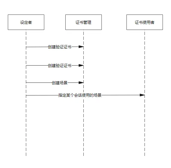

设定一个TLS会话

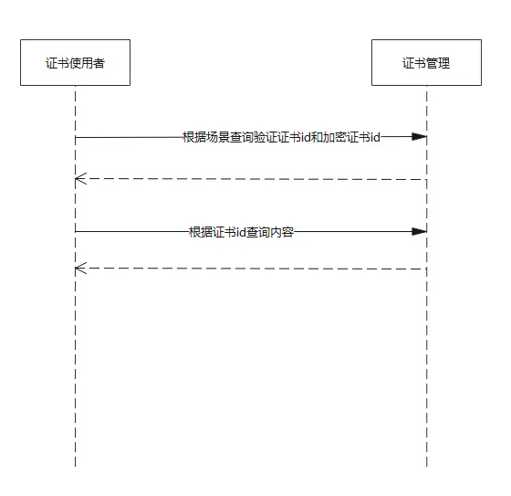

使用TLS会话
这要求应用程序持久化场景信息
