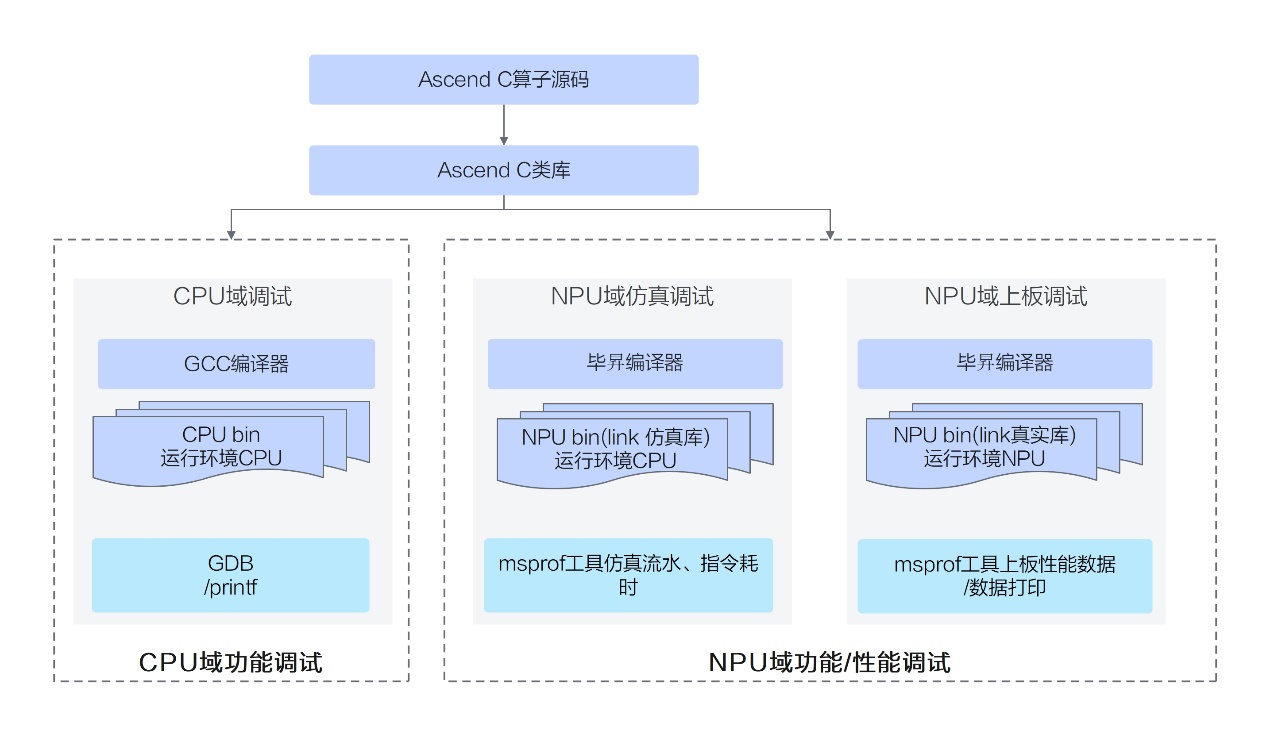

【摘要】 1 What,什么是孪生调试Ascend C提供孪生调试方法,即CPU域模拟NPU域的行为,相同的算子代码可以在CPU域调试精度,NPU域调试性能。孪生调试的整体方案如下:开发者通过调用Ascend C类库编写Ascend C算子kernel侧源码,kernel侧源码通过通用的GCC编译器进行编译,编译生成通用的CPU域的二进制,可以通过gdb通用调试工具等调试手段进行调试;kernel侧源...
1 What,什么是孪生调试
Ascend C提供孪生调试方法,即CPU域模拟NPU域的行为,相同的算子代码可以在CPU域调试精度,NPU域调试性能。孪生调试的整体方案如下:开发者通过调用Ascend C类库编写Ascend C算子kernel侧源码,kernel侧源码通过通用的GCC编译器进行编译,编译生成通用的CPU域的二进制,可以通过gdb通用调试工具等调试手段进行调试;kernel侧源码通过毕昇编译器进行编译,编译生成NPU域的二进制文件,可以通过msprof工具进行性能数据采集等方式进行调试。
针对NPU域的调试来讲,根据依赖和调用动态库的不同,分为NPU域仿真调试和NPU域上板调试。NPU域仿真调试,依赖和调用的是model仿真器指定的库文件,运行model仿真不需要使用真实的NPU环境;上板调试,依赖和调用的是真实NPU环境上的库文件,进行上板调试需要真实的NPU环境。
CPU域调试用于定位逻辑错误、内存错误等功能问题; NPU域调试不仅可以通过数据打印的方式定位功能问题,也可以用于定位性能问题、算子同步问题。
本文将从功能调试的角度出发,介绍CPU域和NPU域的调试方法,并通过具体的调试样例来帮助大家快速掌握;性能调试的方法将在后续的文章中介绍。

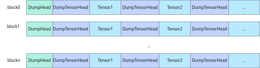

Dump时,每个block核的dump信息前会增加对应信息头DumpHead(32字节大小),用于记录核号和资源使用信息;每次Dump的Tensor数据前也会添加信息头DumpTensorHead(32字节大小),用于记录Tensor的相关信息。如下图所示,展示了多核打印场景下的打印信息结构。
DumpHead的具体信息如下:
• block_id:当前运行的核号;
• total_block_num:此次dump的核数;
• block_remain_len:当前核剩余可用的dump的空间;
• block_initial_space:当前核初始分配的dump空间;
• magic:内存校验魔术字。
DumpTensorHead的具体信息如下:
• desc:用户自定义附加信息;
• addr:Tensor的地址;
• data_type:Tensor的数据类型;
• position:表示Tensor所在的物理存储位置。
