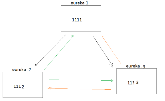

3.1.5 HA高可用服务端注册中心搭建
peer 每一个节点都是对等的,没有leader和follower之分。每一个节点启动时都向其他注册中心节点注册,达到数据共享。
创建子项目:
在 eureka_registry 下registry_a,registry_b,registry_c三个项目。

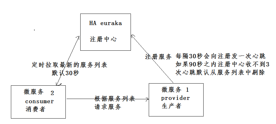

3.1.6 客户端的使用
当客户端注册Eureka时,它提供有关自身的元数据,例如主机和端口,运行状况指示符URL,主页等。Eureka从属于服务的每个实例接收心跳消息。如果心跳失败超过可配置的时间表,则通常将该实例从注册表中删除。

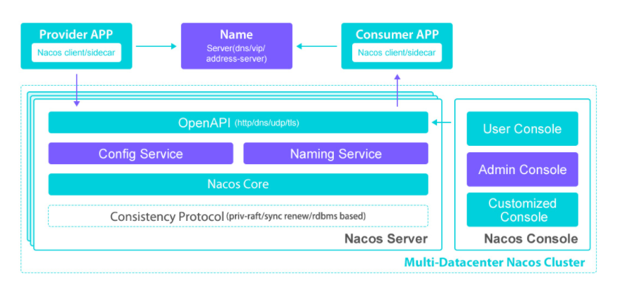

3.2.2 基本架构和概念
服务 (Service)
服务是指一个或一组软件功能(例如特定信息的检索或一组操作的执行),其目的是不同的客户端可以为不同的目的重用(例如通过跨进程的网络调用)。Nacos 支持主流的服务生态,如 Kubernetes Service、gRPC|Dubbo RPC Service 或者 Spring Cloud RESTful Service。
服务注册中心 (Service Registry)
服务注册中心,它是服务,其实例及元数据的数据库。服务实例在启动时注册到服务注册表,并在关闭时注销。服务和路由器的客户端查询服务注册表以查找服务的可用实例。服务注册中心可能会调用服务实例的健康检查 API 来验证它是否能够处理请求。
服务元数据 (Service Metadata)
服务元数据是指包括服务端点(endpoints)、服务标签、服务版本号、服务实例权重、路由规则、安全策略等描述服务的数据。
服务提供方 (Service Provider)
是指提供可复用和可调用服务的应用方。
服务消费方 (Service Consumer)
是指会发起对某个服务调用的应用方。
配置 (Configuration)
在系统开发过程中通常会将一些需要变更的参数、变量等从代码中分离出来独立管理,以独立的配置文件的形式存在。目的是让静态的系统工件或者交付物(如 WAR,JAR 包等)更好地和实际的物理运行环境进行适配。配置管理一般包含在系统部署的过程中,由系统管理员或者运维人员完成这个步骤。配置变更是调整系统运行时的行为的有效手段之一。
配置管理 (Configuration Management)
在数据中心中,系统中所有配置的编辑、存储、分发、变更管理、历史版本管理、变更审计等所有与配置相关的活动统称为配置管理。
名字服务 (Naming Service)
提供分布式系统中所有对象(Object)、实体(Entity)的“名字”到关联的元数据之间的映射管理服务,例如 ServiceName -> Endpoints Info, Distributed Lock Name -> Lock Owner/Status Info, DNS Domain Name -> IP List, 服务发现和 DNS 就是名字服务的2大场景。
配置服务 (Configuration Service)
在服务或者应用运行过程中,提供动态配置或者元数据以及配置管理的服务提供者。

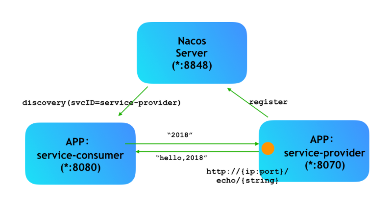

服务发现示意图:

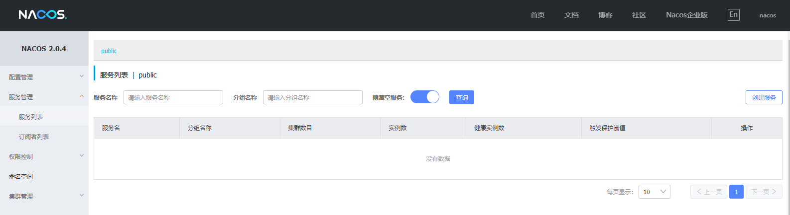

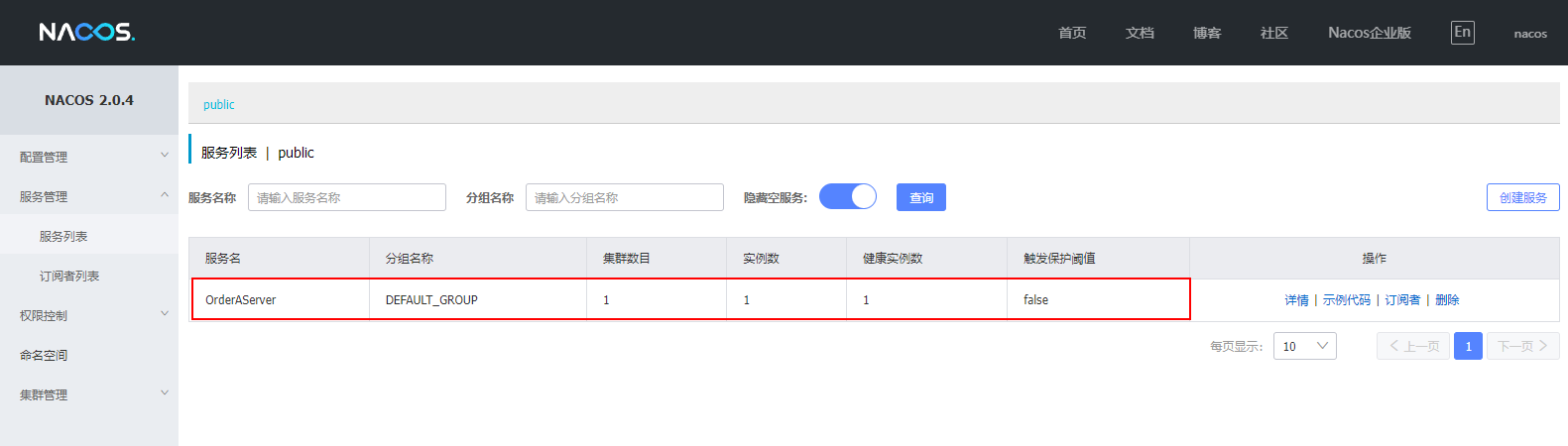

4)查看效果:

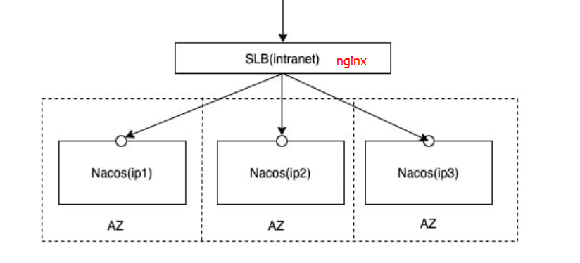

3.3 nacos生产环境集群配置
https://nacos.io/zh-cn/docs/cluster-mode-quick-start.html
SLB= server loadbalance = nginx 服务器

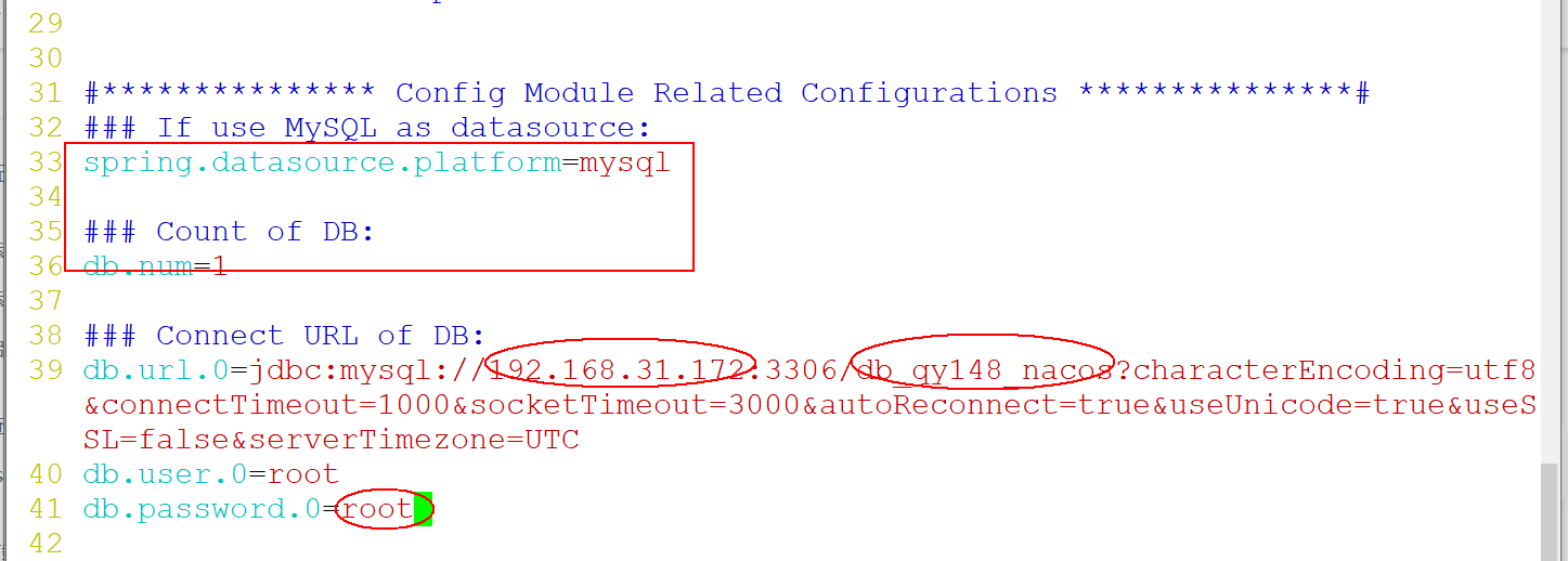

配置数据库:
vim /usr/nacos/conf/application.properties
### If use MySQL as datasource:
spring.datasource.platform=mysql
### Count of DB:
db.num=1
### Connect URL of DB:
db.url.0=jdbc:mysql://192.168.41.174:3306/db_qy141_nacos?characterEncoding=utf8&connectTimeout=1000&socketTimeout=3000&autoReconnect=true&useUnicode=true&useSSL=false&serverTimezone=UTC
db.user.0=root
db.password.0=root
打开修改 33-41行 注意: ip,数据库名称,用户名和密码都是自己的

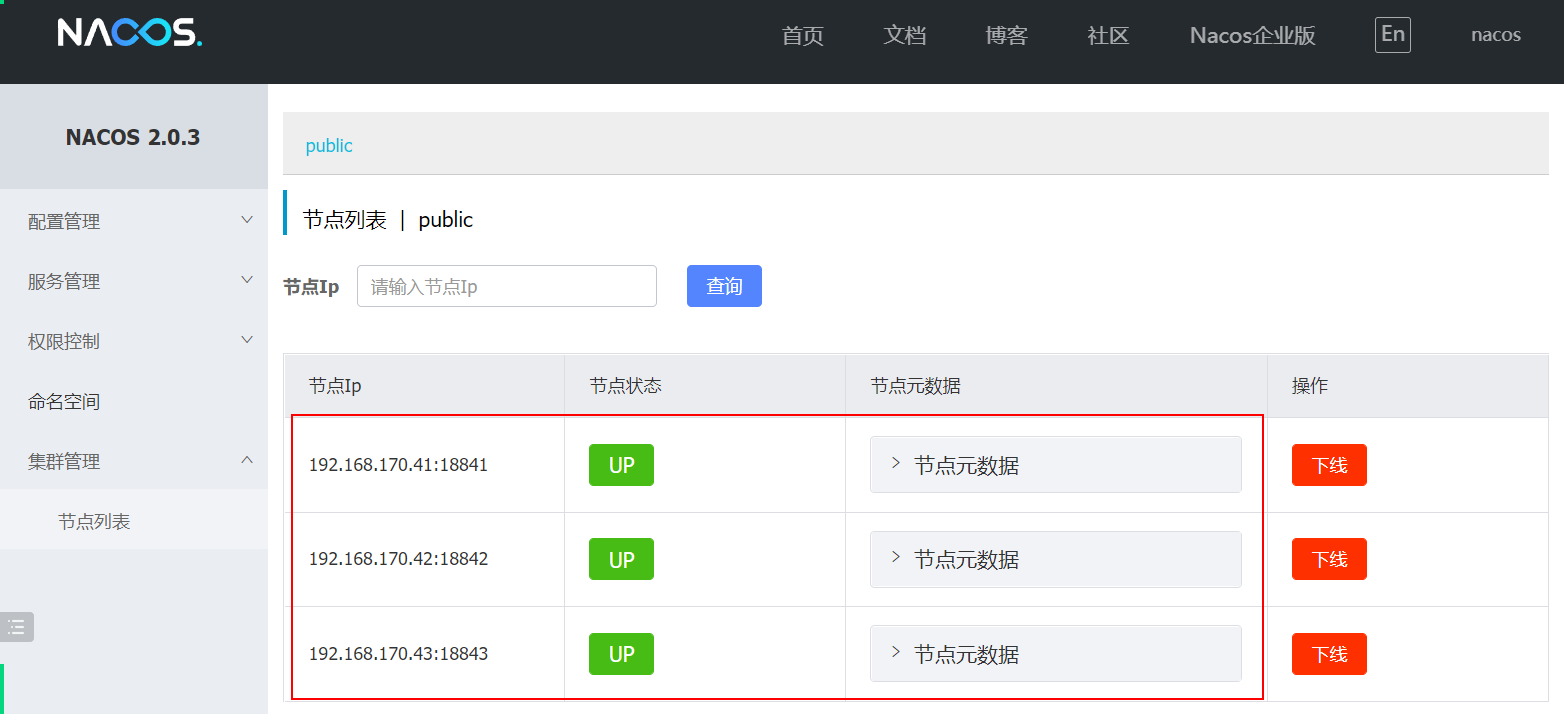

测试:
/usr/nacos/bin/startup.sh //在allsession中执行 官网 sh startup.sh
访问任意地址:
http://192.168.170.41:18841/nacos
http://192.168.170.42:18842/nacos
http://192.168.170.43:18843/nacos

3.3.4 安装配置nginx 配置反向代理
