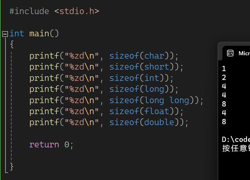

以上的每⼀种数据类型都有自己的长度,使用不同的数据类型,能够创建出长度不同的变量,变量长度的不同,存储的数据范围就有所差异。我们可以用sizeof操作符去查看。
sizeof 是⼀个关键字,也是操作符,专门是用来计算sizeof操作符数的类型长度的,单位是字节。

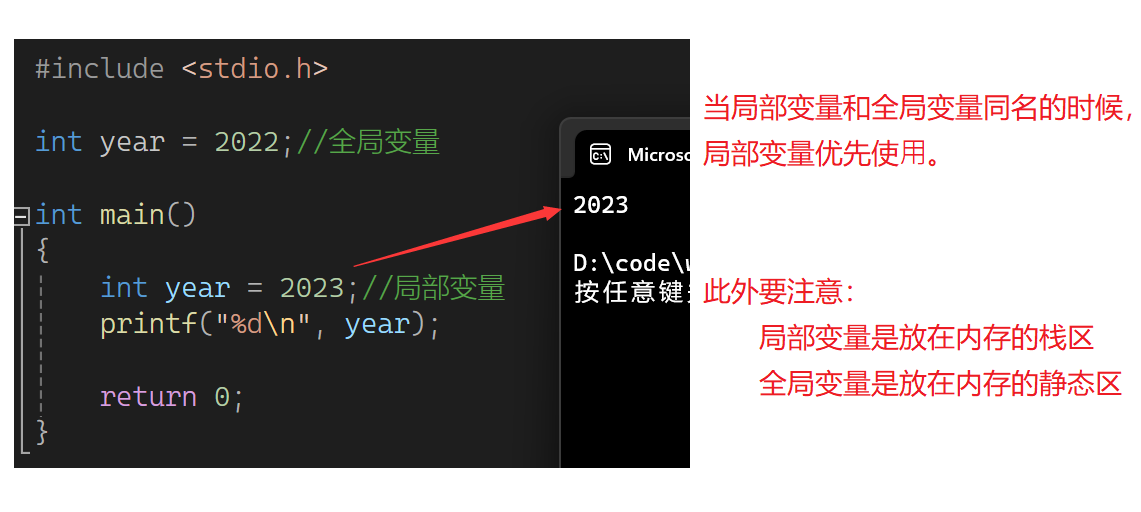

  • 全局变量:在大括号外部定义的变量就是全局变量,全局变量的使用范围更广,整个⼯程中想使用,都是有办法使用的。
  • 局部变量:在大括号内部定义的变量就是局部变量,局部变量的使用范围是比较局限,只能在自己所在的局部范围内使用的。
当全局变量与局部变量同名时,局部变量优先。

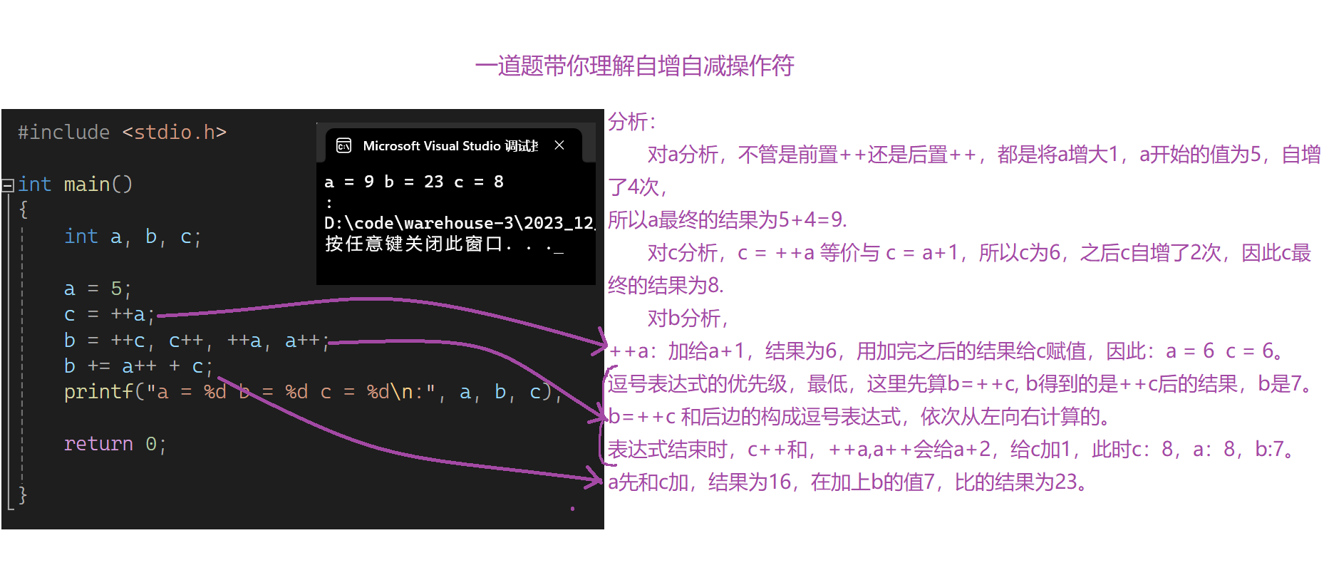

5、单目操作符:++、–
++是⼀种自增的操作符,又分为前置++和后置++。
b = ++a 等价于 b = a + 1
如果a为5,则b为6,a也为6
b = a ++ 等价于 b = a; a = a + 1;
如果a为5,则b为5,a为6
另外还有自减的操作符,也分为前置- -和后置- -,和自增的方式是一样的。

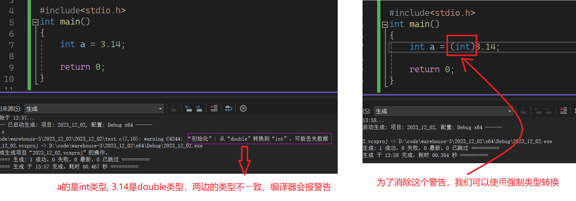

6、强制类型转换
如果不需要强制类型转化就能实现代码,这样自然更好的。
虽说,强扭的瓜不甜,但有时候为了能让程序顺利运行,我们不得已要去使用强制类型。

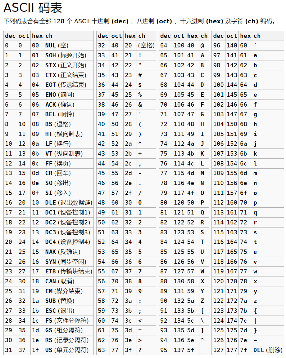

8、字符和ASCII编码
在计算机中,所有的数据在存储和运算时都要使用二进制数表示(因为计算机用高电平和低电平分别表示1和0),例如,像a、b、c、d这样的52个字母(包括大写)以及0、1等数字还有一些常用的符号(例如*、#、@等)在计算机中存储时也要使用二进制数来表示,而具体用哪些二进制数字表示哪个符号,当然每个人都可以约定自己的一套(这就叫编码),而大家如果要想互相通信而不造成混乱,那么大家就必须使用相同的编码规则,后来美国国家标准学会(ANSI)出台了⼀个标准 ASCII 编码,统一规定了上述常用符号用哪些二进制数来表示。

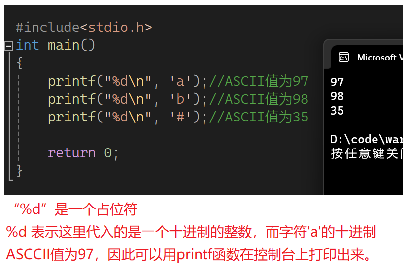

初看这张表是不是以为要把它背出来?其实我们不需要记住所有的ASCII码表中的数字,使用时查看就可以了,即使考试时无法查看,也可以用下面方法在编译器上打印出来。

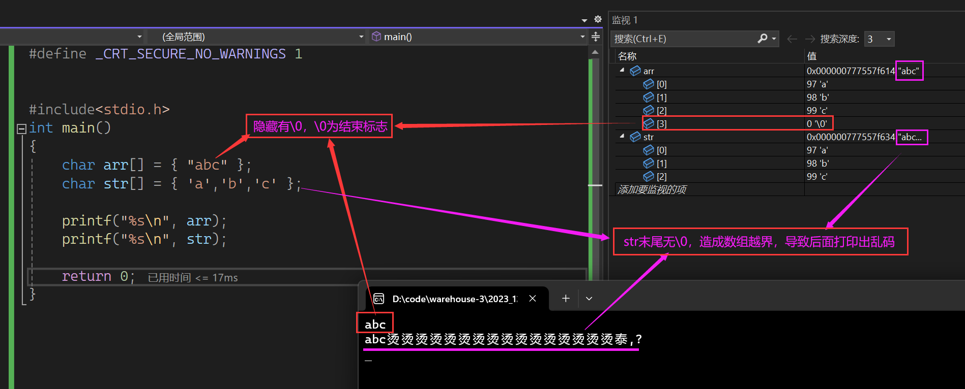

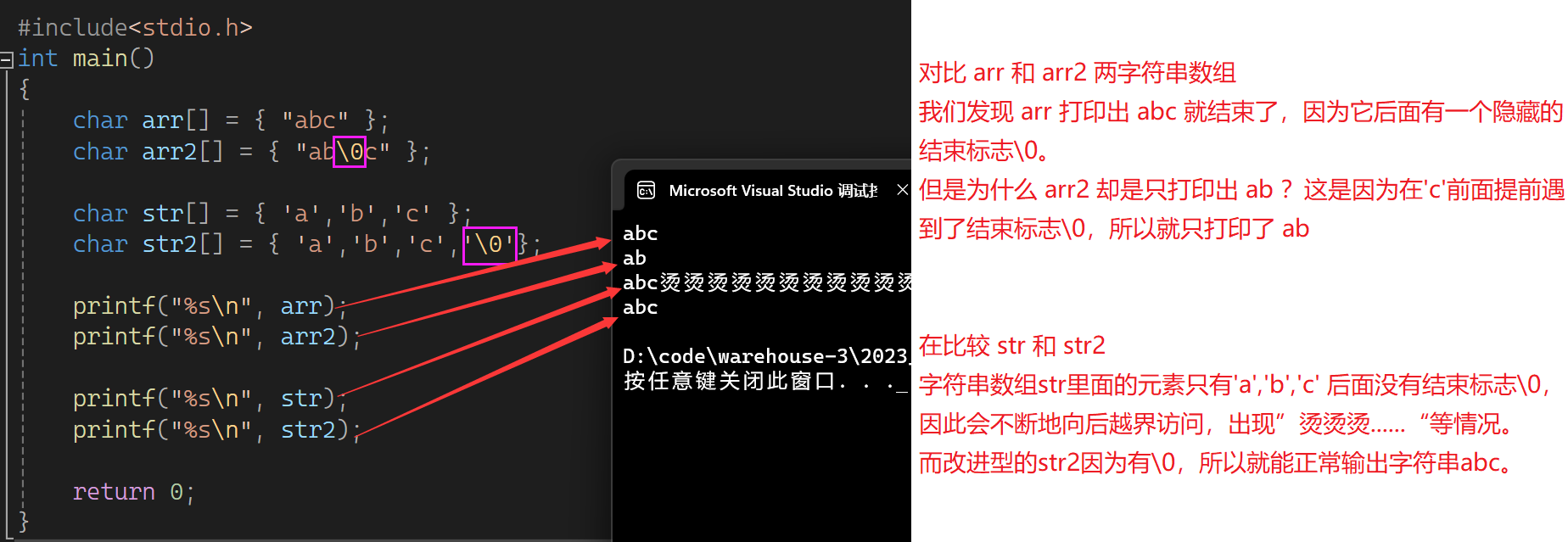

9、字符串和\0
字符串顾名思义就是由多个字符组成的一串,定义是要使用双引号括起来。例如"abcdef"就是一个字符串,打印格式为%s。要注意字符串末尾隐藏着一个\0,这个\0是字符串结束的标志。
为了更清楚的了解结束标志\0的作用,我们在其中插入\0,看编译器的运行情况

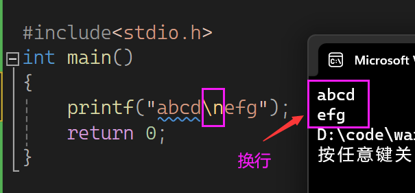

10、转义字符
转义字符顾名思义:转变原来的意思的字符。
例如:\n就是一个转义字符表示换行的意思,我们可以简单的理解为 \让 n 的意思发生了转变, n 本来是⼀个普通的字符,被 \转义换行的意思。
