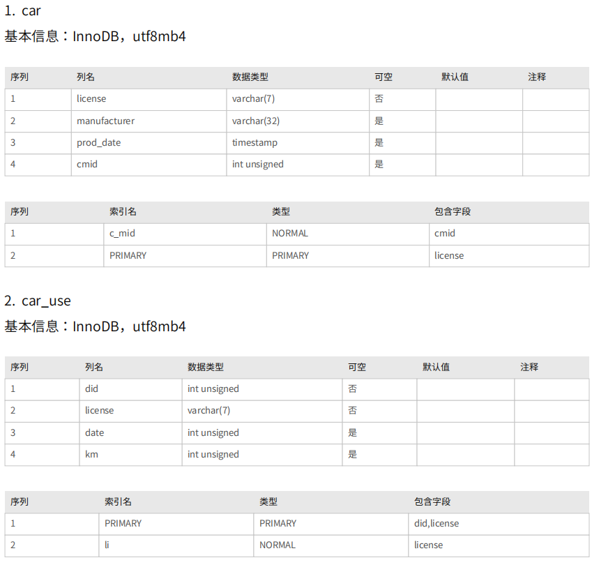

car(license,manufacturer,prod_date,cmid)
主键(license),外键cmid引用motorcade表的mid

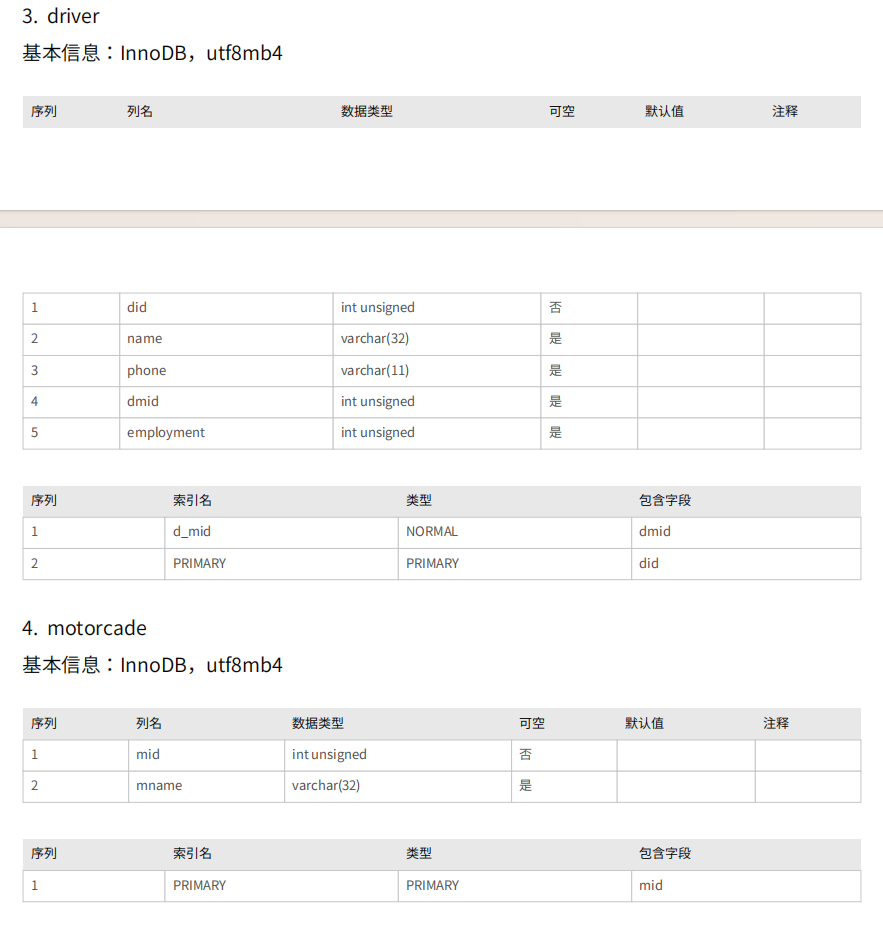

driver(did,name,phone,dmid,employment)
主键(did),外键dmid引用motorcade表的mid
car_use(did,license,date,km)
主键(did,license),外键did引用driver表中did,外键license引用car表中license

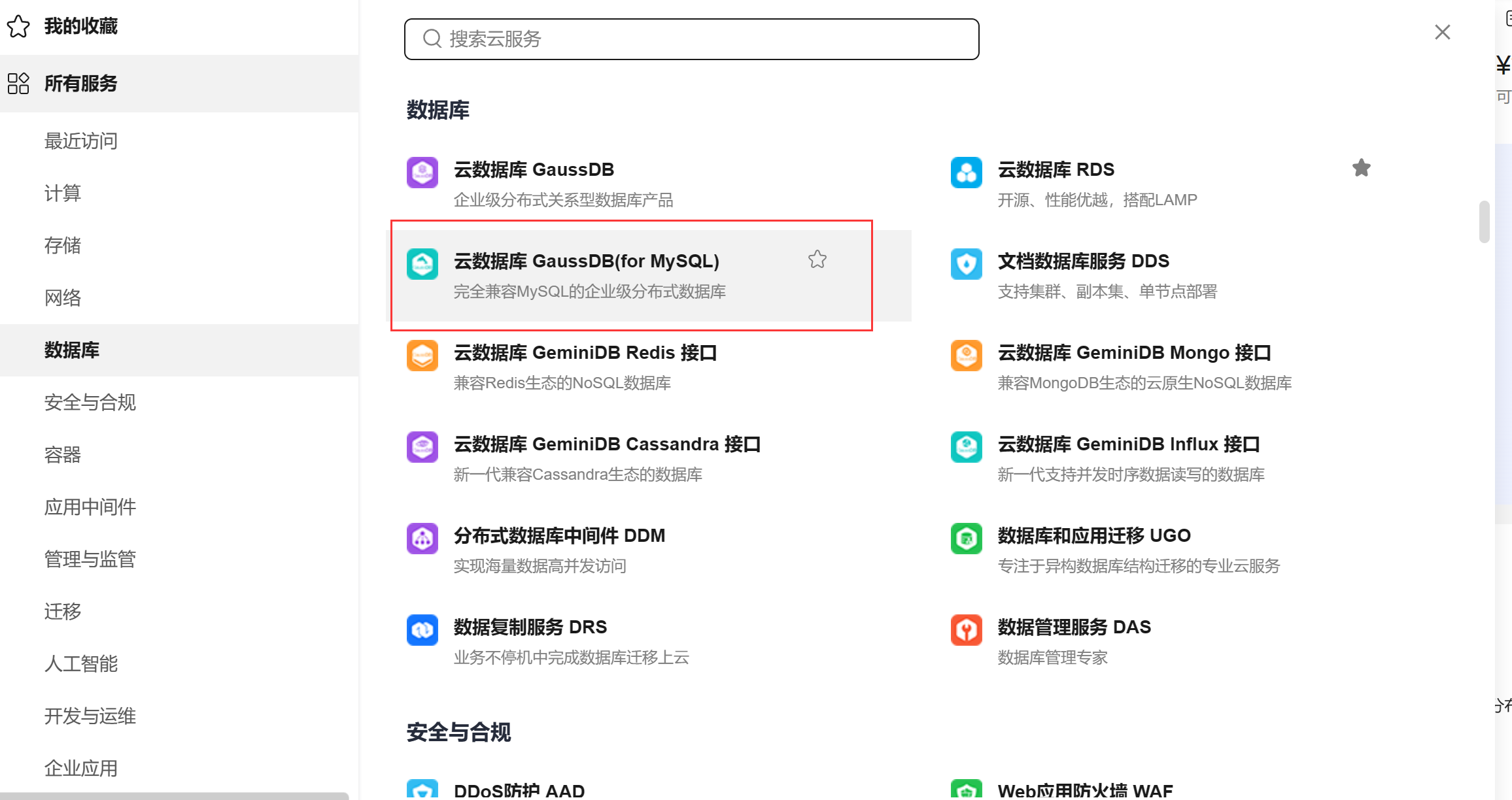

首先搭建数据库,进入官网点击控制台,在服务列表中选择选择“数据库 > 云数据库 GaussDB(for MySQL)”。进入云数据库 GaussDB信息页面

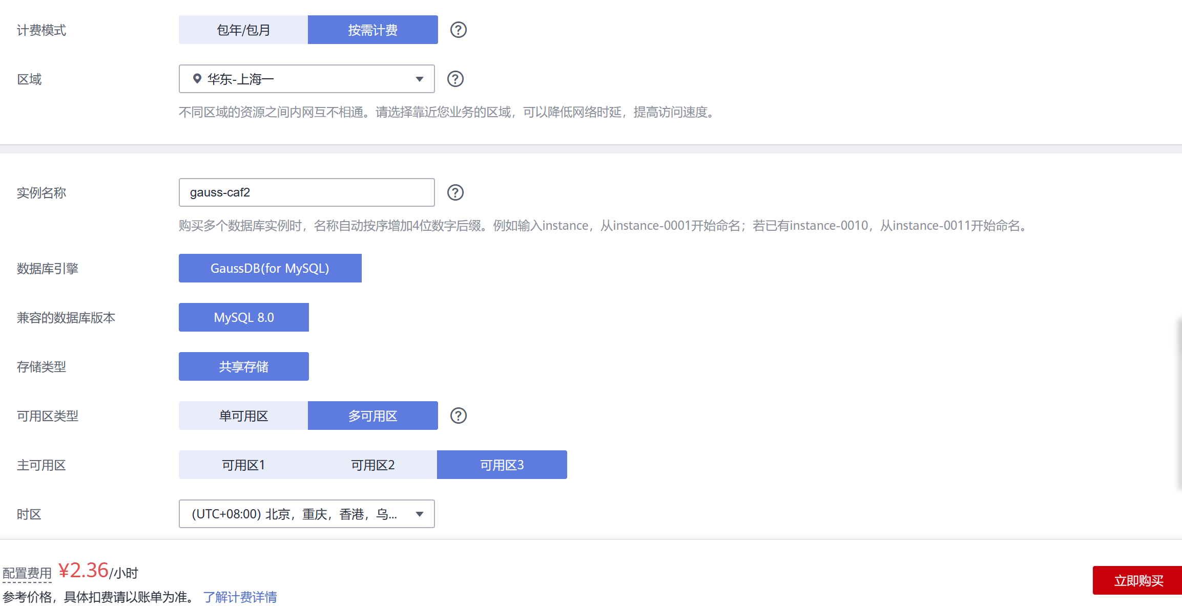

购买数据库实例,按需购买后进入数据库。
在其中建立和上述关系一致的物理表及表之间的关系等,在表中增加一定数量的测试数据(一般每张表至少10条数据)。完成后,使用“库管理”->“数据字典”->“导出PDF”,提交该PDF。PDF添加在了附件。

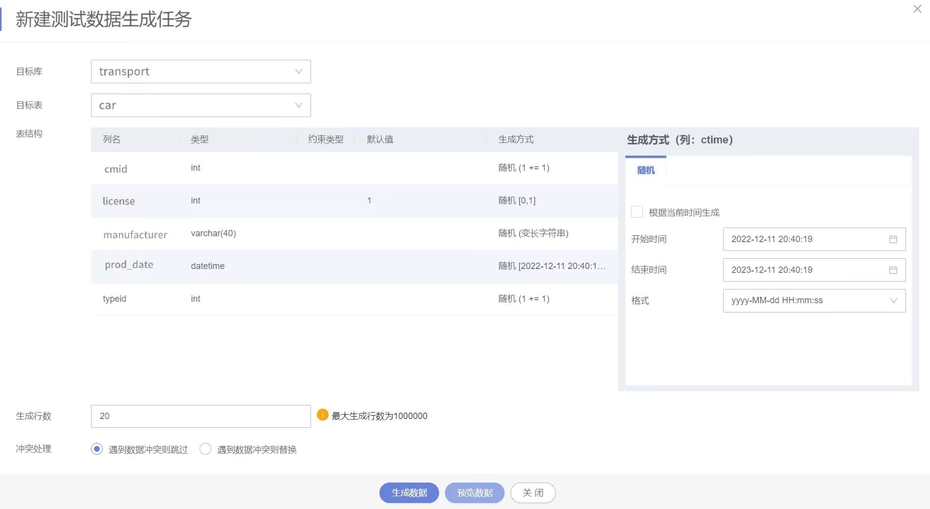

使用华为云高斯BD的数据生成功能,自动为数据表生成测试数据。
数据插入完成后即可进行测试。
