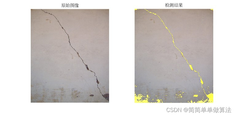

1.算法运行效果图预览

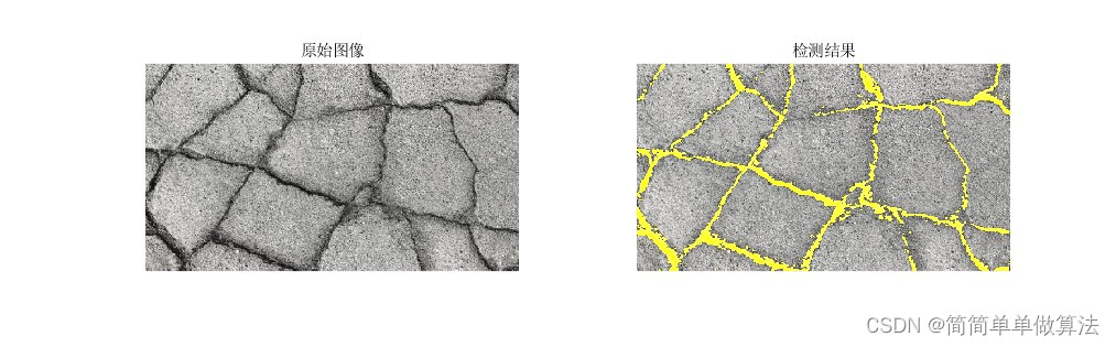

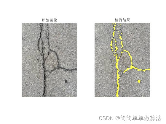

figure;
subplot(1,2,1);
imshow(Images0);
title('原始图像');
subplot(1,2,2);
imshow(Images7);
title('检测结果');
