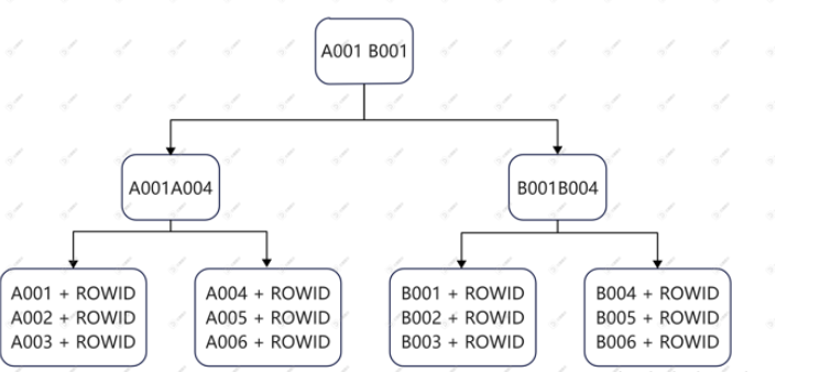

B树索引是Oracle默认的索引类型,它以B树结构组织并存储索引数据,不懂什么是B树的可以百度一下,你就知道。B树索引中的数据是以升序方式排序的,B树索引由根块、分支块和叶块组成,其中主要数据都集中在叶子节点上。
B树索引结构图
Oracle采用这种方式的索引,可以确保无论索引条目在何处,只需要花费相同的I/O即可获取它,所以它被称为B(Balanced)树索引。如果在Where子句中要经常引用某列或某几列,应该基于这些列建立B树索引。代码如下:
