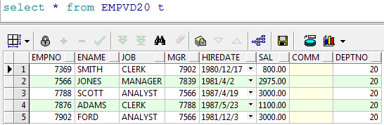

范例:建立一个视图,此视图包括了 20 部门的全部员工信息
create view empvd20 as select * from emp t where t.deptno = 20 视图创建完毕就可以使用视图来查询,查询出来的都是 20 部门的员工

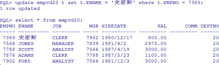

那么视图可以修改吗?
我们尝试着修改视图但是发现是视图所查询的表的字段值被修改了。所以我们一般不会去修改 视图。
我们可以设置视图为只读。

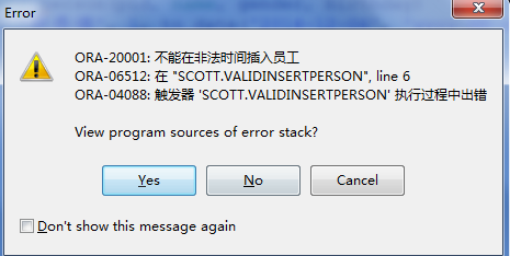

范例:不能在休息时间插入员工
create or replace trigger validInsertPerson before insert on person
declare
weekend varchar2(10); begin
select to_char(sysdate, 'day') into weekend from dual; if weekend in ('星期一') then
raise_application_error(-20001, '不能在非法时间插入员工');
end if;
end validInsertPerson;
当执行插入时会报错

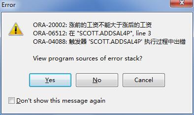

create or replace trigger addsal4p before update of sal on myemp for each row
begin
if :old.sal >= :new.sal then
raise_application_error(-20002, '涨前的工资不能大于涨后的工资'); end if;
end;
调用
update myemp t set t.sal = t.sal - 1;

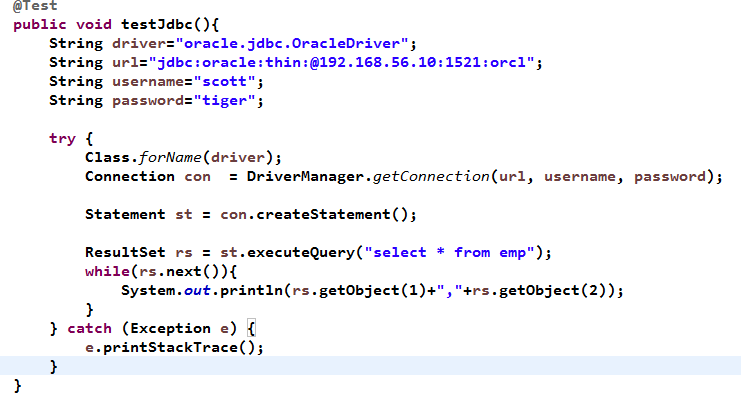

七.Java 程序调用存储过程[应用]
6.%2.%3 1.java 连接 oracle 的 jar 包
可以在虚拟机中 xp 的 oracle 安装目录下找到 jar 包 :ojdbc14.jar
7.%2.%3 2.数据库连接字符串
测试代码:
8.%2.%3 3.实现过程的调用
1.1.8.1 1.调用过程
1.1.8.1.11.过程定义
1.1.8.1.22.过程调用
