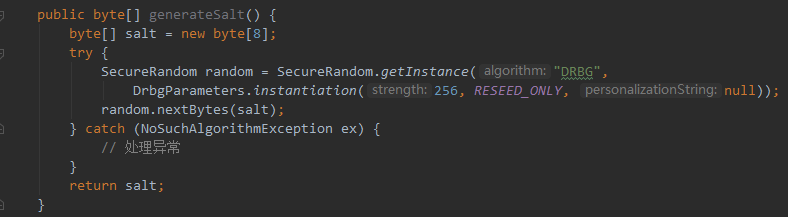

3. SecureRandom.getInstance("DRBG",...)
从JDK 9开始,新增了由Sun提供的符合NIST SP 800 90-A标准的DRBG伪随机数产生器,包括HASH-DRBG、HMAC-DRBG、CTR-DRBG三种,且适用于各种OS,符合公司密码算法相关要求,在使用JDK 9 及以上版本时,推荐优先使用该方式生成安全随机数。该方式生成随机数是兼顾安全跟效率周期补种真随机数方式的封装,所以在高频生成安全随机数的场景中可以使用该方式。
推荐写法可参考编程规范:

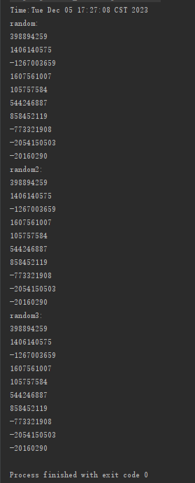

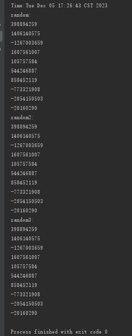

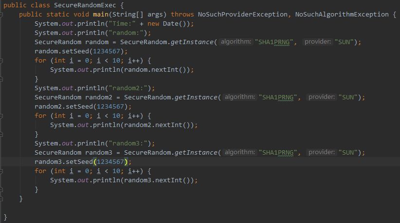

我们使用SHA1PRNG类型的随机数生成器,验证设置同样的种子seed后,是否能产生同样的随机数序列。
执行结果如下:可以看到,不管重复执行多少次,只要初始设置的种子相同,后面的序列一定是相同、且固定的。
所以如果使用了不安全的随机数生成器实现的代码逻辑,一旦攻击者掌握了一定数量的随机数序列,就有可能推测出初始种子,从而完全预测到后续生成的随机数序列的具体内容。

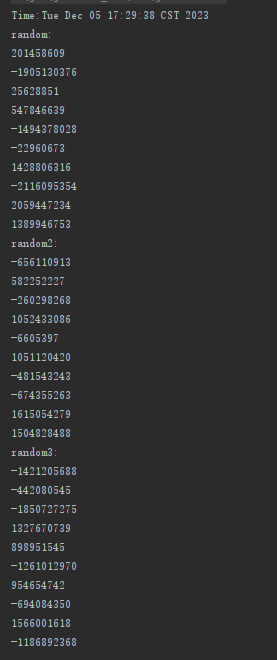

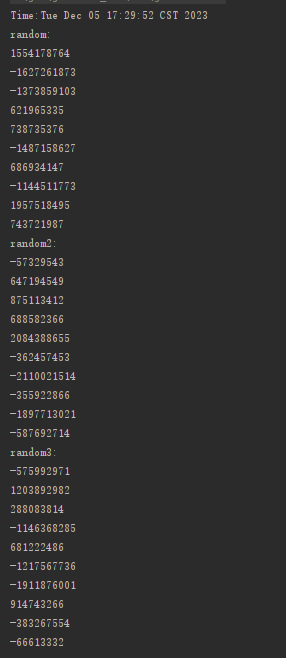

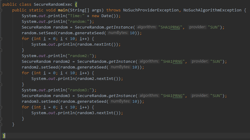

如果使用真随机数设置种子(当前写法仅为示例,并非推荐写法)
可以看到,每次执行都有随机性,由于设置的seed是通过真随机数生成器生成的,所以不可预测。

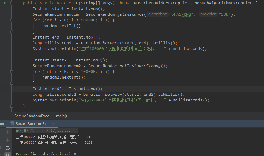

有同学肯定好奇,真随机数生成器的速度真的有那么慢吗?我们实际验证下,使用真随机数生成器、伪随机数生成器的性能对比如下:
