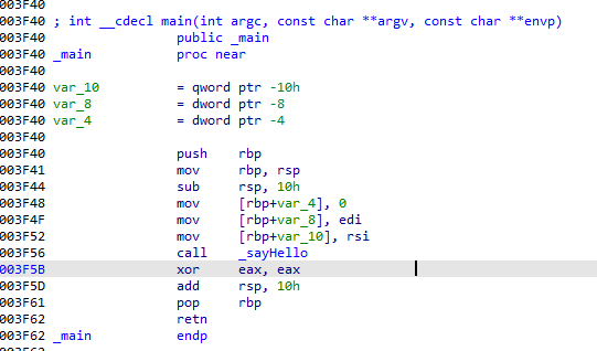

main执行过程
push    rbp    //将调用方分配的栈帧地址存入栈内存,函数执行完后,需要恢复此寄存器,目的是可以返回调用方的内存地址,所保存的地址是rsp寄存器指向的地址
mov     rbp, rsp  //将堆栈指针寄存器存入rbp
sub     rsp, 10h    //rsp寄存器的值减0x10,也就是栈顶向下移动0x10大小,用于保存当前函数得栈数据
mov     [rbp+var_4], 0    //前面可以看到:var_4           = dword ptr -4,此句话就是mov     [rbp -4], 0,其中"[]",用于将寄存器的值转成内存地址(栈地址),也就是将                                               rbp-4的地址存入0
mov     [rbp+var_8], edi    //和前面一句一样:将edi里的值存入[rbp - 8]的内存地址,保存main函数的的第一个参数,argc,4个字节
mov     [rbp+var_10], rsi    //和前面一句一样:将rsi里的值存入[rbp - 0x10]的内存地址,保存main函数的第二个参数的地址,argv,8个字节
call    _sayHello    //并未传输任何参数调用sayHello函数
xor     eax, eax    //返回结果置零
add     rsp, 10h    //恢复堆栈指针寄存器,相当于回收局部变量得内存,但是并未将相应得内存置0,有被重新获取到得风险
pop     rbp    //恢复栈帧指针寄存器,恢复调用前的帧位置
retn    //返回调用方

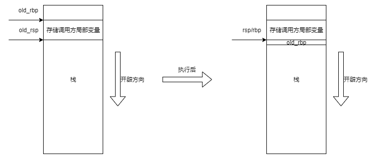

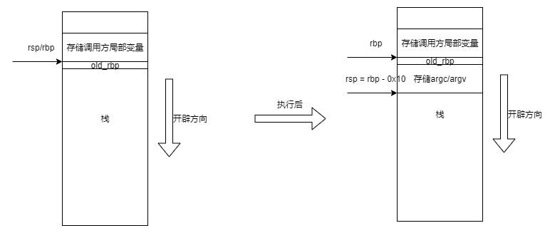

通过对上述main函数的分析,我们可以将main函数置行过程分为如下几个阶段

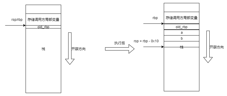

第一、保存调用点的栈帧寄存器到栈内存,并重置堆栈指针环境
第二阶段、开辟空间,保存局部变量值

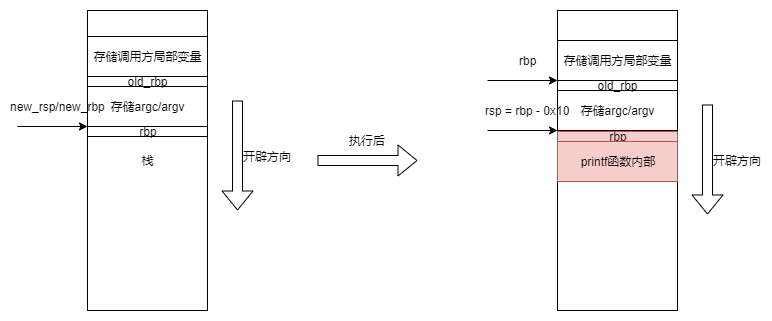

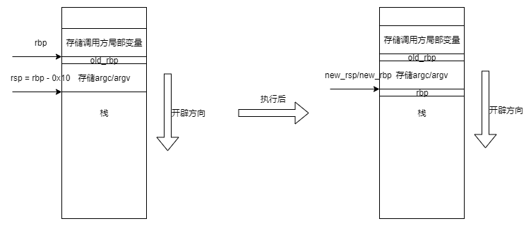

第三阶段、调用sayHello
第四阶段、将返回值置为0,存入寄存器

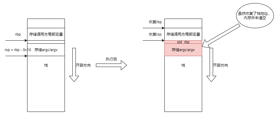

第五阶段、恢复rsp、rbp

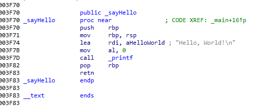

sayHello执行过程
push    rbp    //同上
mov     rbp, rsp    //同上
lea     rdi, aHelloWorld ; "Hello, World!\n"    //加载有效地址,将字符串地址加载到寄存器中,其中rdi用于传入第一个参数
mov     al, 0    //清空返回值位0
call    _printf    //调用printf函数
pop     rbp    //恢复栈
retn    //返回
对sayHello执行的几个阶段进行图形解析

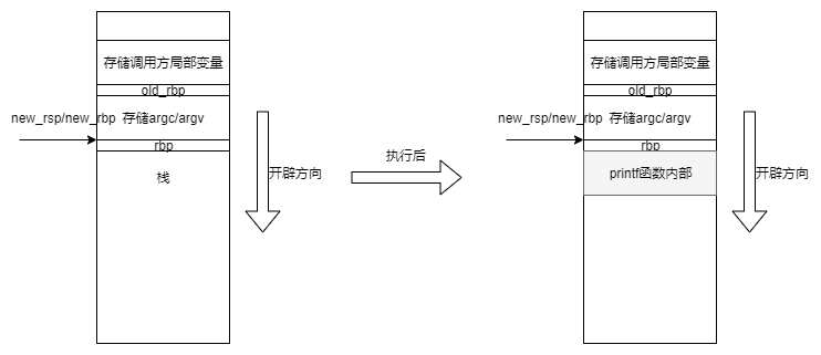

第二阶段、准备参数调用printf

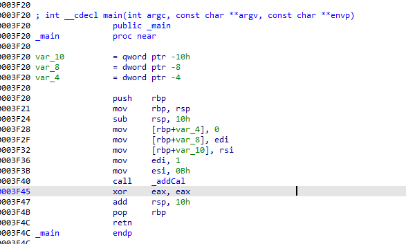

通过编译链接转换位汇编
main函数

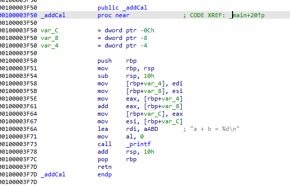

addCal函数
在进行汇编分析前,先介绍下x86-64函数调用时,参数传递的方式
汇编中传递参数需要通过寄存器+内存的方式来传递参数,参数量少于等于6个时,通过寄存器存放调用时使用的参数,超过部分通过内存来传递,篇幅所限,感兴趣可以自己探索
参数位置 寄存器名称
64位寄存器 32位寄存器 16位寄存器 8位寄存器
第1个 rdi edi di dil
第2个 rsi esi si sil
第3个 rdx edx dx dl
第4个 rcx ecx cx cl
第5个 r8 r8d r8w r8b
第6个 r9 r9d r9w r9b
下面来分析汇编的执行
main函数,和前面相同的地方不再加颜色
mov     edi, 1    //将1传入edi寄存器,int类型长度位4字节,所以使用edi
mov     esi, 0Bh    //将0x0b也就是11传入esi
call    _addCal    //调用addCal
retn    //返回调用方

addCall函数
mov     [rbp+var_4], edi    //将第一个参数edi放置到rbp-4的位置
mov     [rbp+var_8], esi    //将第二个参数esi放置到rbp-8的位置
mov     eax, [rbp+var_4]    //将rbp-4内存的数据放到eax里面
add     eax, [rbp+var_8]    //执行加法,eax = eax的值+rbp-8位置的值;有点类似与a += b;
mov     [rbp+var_C], eax    //将eax的值存储到rbp-0xC的位置
mov     esi, [rbp+var_C]    //将rbp-0xC的值存储到esi寄存器中,就是上表中的函数调用的第二个参数
lea     rdi, aABD       ; "a + b = %d\n"    //将字符串"a + b = %d\n"的地址存入rdi(指针时8个字节需使用64位寄存器)寄存器中,也就是第一个参数
mov     al, 0    //返回值置0
add     rsp, 10h    //恢复rsp
pop     rbp    //恢复rbp
retn    //返回

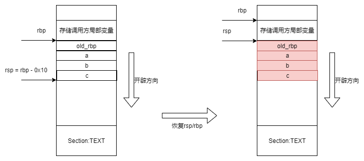

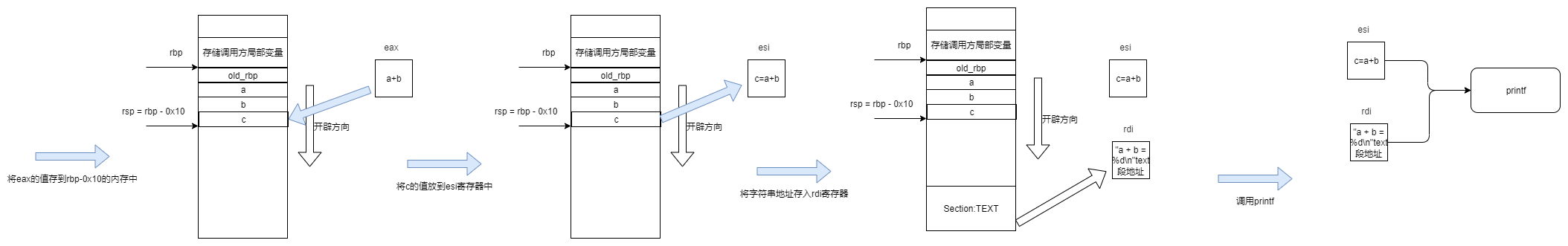

对addCall进行图形分析
第一阶段,保存调用点的栈帧寄存器到栈内存,并重置堆栈指针环境
第二阶段、开辟0x10大小的内存
第三阶段、执行加法
第四阶段、调用printf函数
第五阶段、恢复rsp/rbp

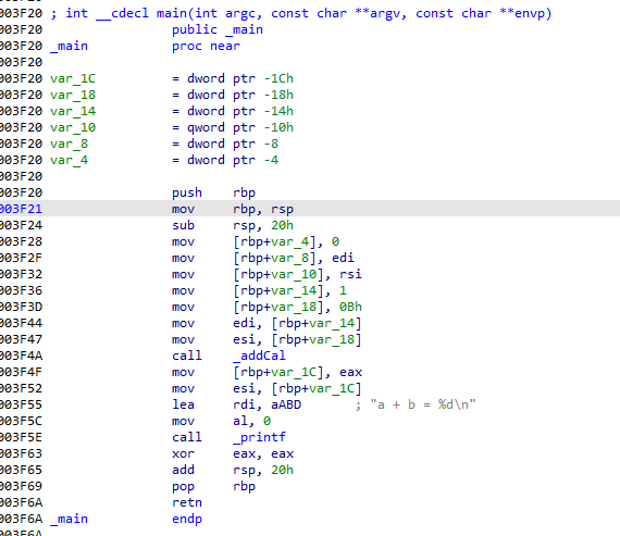

通过编译链接转换位汇编
main函数
addCal函数
下面来分析汇编的执行
汇编分析前我们需知,函数返回值通过eax寄存器来返回
sub     rsp, 20h    //rsp寄存器的值减0x20,也就是栈顶向下移动0x20大小,用于保存局部变量
mov     [rbp+var_4], 0    //前面可以看到:var_4           = dword ptr -4,此句话就是mov     [rbp -4], 0,其中"[]",用于将寄存器的值转成内存地址(栈地址),也就                                            是将rbp-4的地址存入0
mov     [rbp+var_14], 1    //将1传入内存rbp - 0x14的位置
mov     [rbp+var_18], 0Bh    //将0x0B放到rbp-0x18的位置
mov     edi, [rbp+var_14]    //将rbp-0x14位置存的值放到edi寄存器中,可对照传参寄存器表
mov     esi, [rbp+var_18]    //将rbp-0x18位置存的值放到esi寄存器中,可对照传参寄存器表
mov     [rbp+var_1C], eax    //eax代表的是addCall的返回值,将addCall的返回值发到rbp-0x1C的内存中
mov     esi, [rbp+var_1C]    //将rbp-0x1C的位置存的值发哦到esi寄存器中,可对照传参寄存器表
lea     rdi, aABD       ; "a + b = %d\n"    //将字符串"a + b = %d\n"的地址存入rdi(指针时8个字节需使用64位寄存器)寄存器中,可对照传参寄存器表
mov     al, 0    //返回值置0
retn    //返回调用方
此main函数开辟的栈内存块0x20比前两个0x10都要大,这是因为此main函数,有3个局部变量需要存储,a/b/c,所以局部变量的大小直接影响栈内存的占用,但是好处是,栈内存执行完就会回收,其他地方和前面的区别不大,这里不再做细致分析

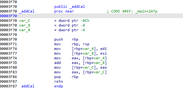

addCal函数
mov     eax, [rbp+var_C]    //将rbp-0xC的位置值防止到eax寄存器中
pop     rbp    //恢复rbp
retn    //返回
通过上述代码我们可以看出,addCall并没有开辟自己的栈内存,而是使用了main函数开辟的栈内存,此种情形属于汇编优化,在不影响调用方的前提下,可以尽量节省栈内存的使用,同时计算的返回值通过eax传递给调用方
