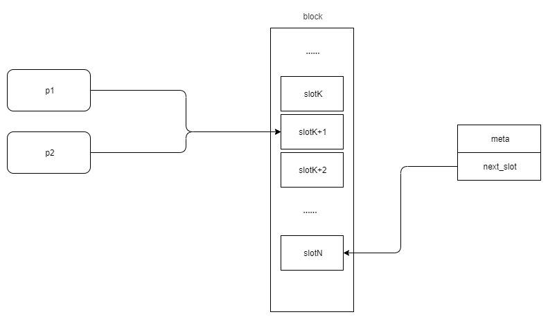

1、初始状态,p1、p2指向了slotK+1,当前block的meta已经有指向的内容(有释放)

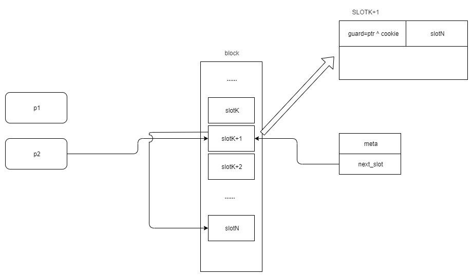

2、free(p1),slotK+1的内容变成了结构体nanov2_free_slot_t,guard内容为当前slot的指针 ^ nanozone.cookie,next_slot指向了slotN

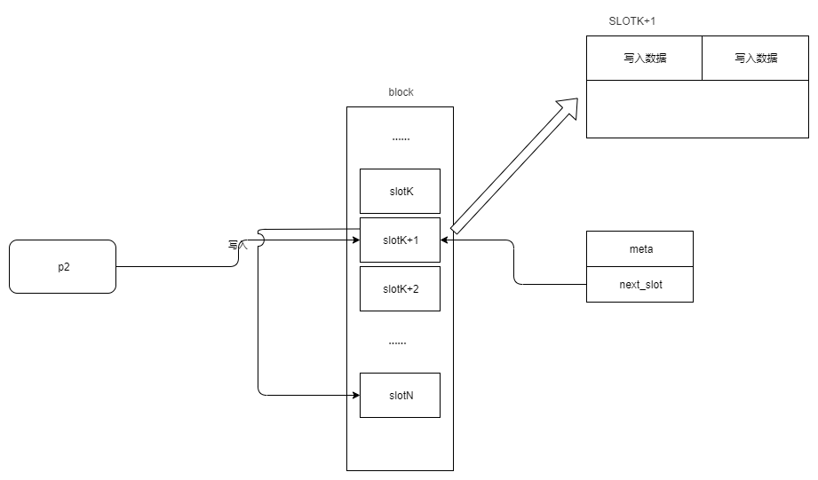

3、访问p2,此时如果是读取数据,slok+1的数据已经不是原有数据,读取没有任何意义,但是不会崩溃
写入p2,会破坏nanov2_free_slot_t结构体,此时并不会异常。

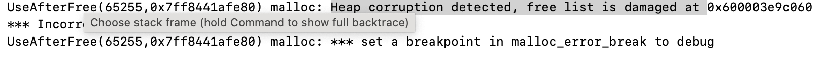

4、用户malloc新的内存,如果刚好返回的是slotK+1,系统会首先校验slotK+1的guard,如果异常会报
怎么校验呢:
guard ^ cookie = ptr;,不满足则异常

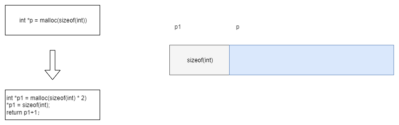

1、申请内存时: 在申请的内存前面写上size,并返回size占内存的偏移
这样如果在申请后发生越界,则可以直接通过前缀判断出越界问题。

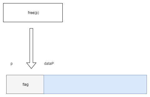

2、内存释放后,数据段前面写入特殊flag
这时候如果访问p时,p的前缀为flag,则代表发生野指针问题。

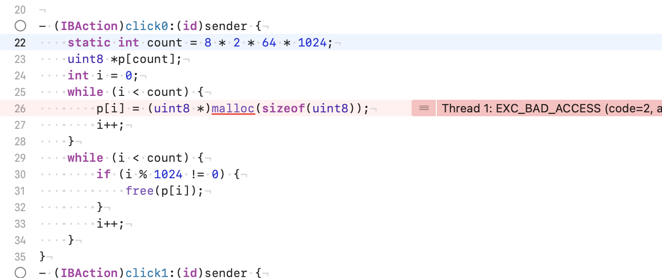

有时候会报内存不足问题,但是实际上可以看到还有100mb左右的内存,为什么会报内存不足呢?
通过nano内存管理篇的学习,我们清楚了内存是分级的,特别对iOS来说,只有1个region,那么16B内存只有2MB,超过了2MB就会报内存不足。
因此,在使用内存时要合理的分配

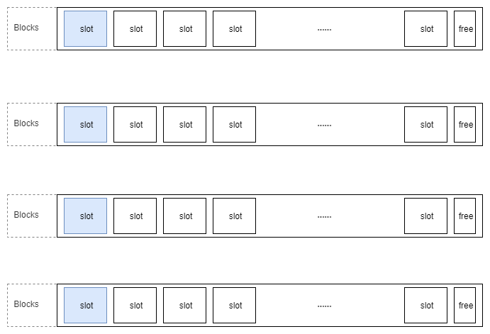

结合nano内存的分析可知,如果故意构建每个block都只保留1个slot,则会导致大范围的内存碎片,所以尽量的增大Blocks中绿色slot的部分,可以降低内存碎片

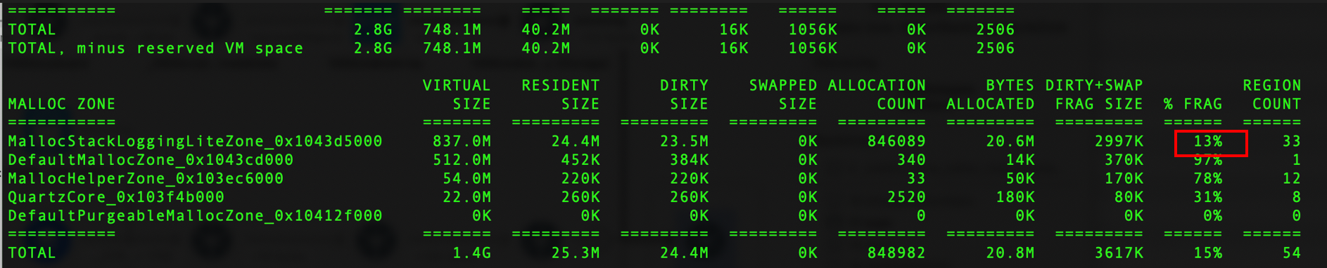

Xcode导出memgraph文件,文件中包含了内存碎片相关内容
vmmap -summary *.memgraph
