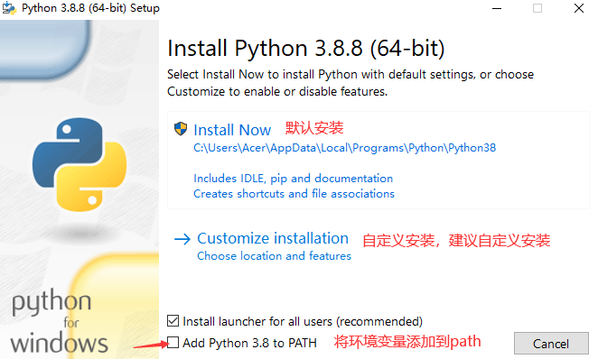

一般情况下,我们可以在安装Python时,自动安装pip并配置好环境变量,只需要我们在安装Python时勾选add python to PATH选项,如下:

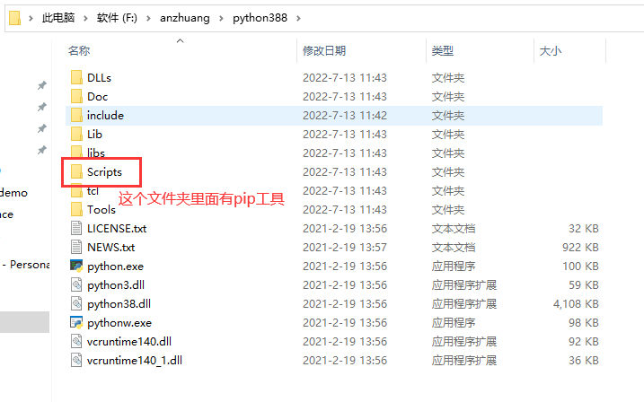

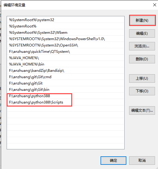

如果我们在安装Python的步骤中没有勾选,可能会导致我们无法直接使用pip命令,需要我们再另外配置pip的环境变量,我们需要将pip所在文件夹配置到系统的环境变量中,如下:
