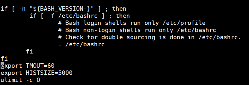

可以通过查看TMOUT参数,来查看当前配置的空闲断连时间。
修改配置文件中的TMOUT参数,该参数用于设置SSH断连自动超时时间,以秒为单位。
vi /etc/profile
如果想设置空闲断连时间为1分钟,则可以设置该参数为60,修改完成重新执行下该配置文件方可生效,具体命令如下。
source /etc/profile
具体配置如下图所示

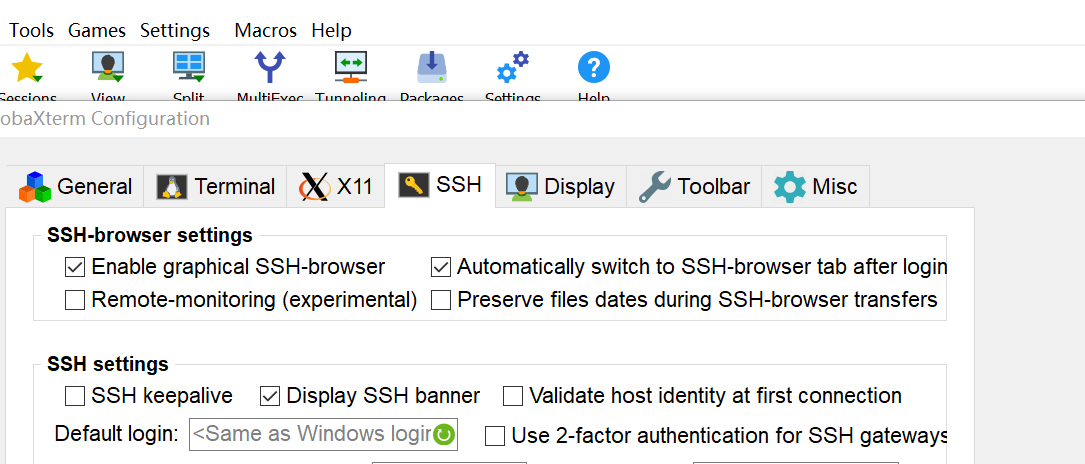

3. 设置永久保持连接
如果用户想要保持永久连接的话,需要在SSH客户端进行设置,定时发送心跳检测,这样即使无操作也可以保持连接。
由于不同SSH客户端设置方式不同,笔者以使用的mobaxterm工具为例,点击Settings->Configuration->SSH settings->SSH keepalive即可,如下图所示
