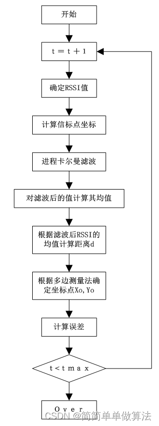

         基于PLE(Power-Law Equalizer)结合卡尔曼滤波的RSSI(Received Signal Strength Indicator)定位算法是一种利用无线信号强度进行位置估计的方法。该方法通过PLE算法对RSSI进行预处理,然后使用卡尔曼滤波器对处理后的数据进行位置和速度的估计。其整体流程图如下图所示:

二、算法流程
初始化:设定初始位置、速度、PLE算法的参数α、卡尔曼滤波器的参数(F、B、H、Q、R)等。
PLE处理:对接收到的RSSI进行PLE处理,得到处理后的信号强度。
卡尔曼滤波:将处理后的信号强度作为测量值Z,使用卡尔曼滤波器进行位置和速度的估计。
更新估计值:根据卡尔曼滤波器的输出结果,更新估计的位置和速度。
迭代处理:重复执行步骤2-4,直到达到设定的迭代次数或收敛条件。
输出结果:输出最终估计的位置和速度。

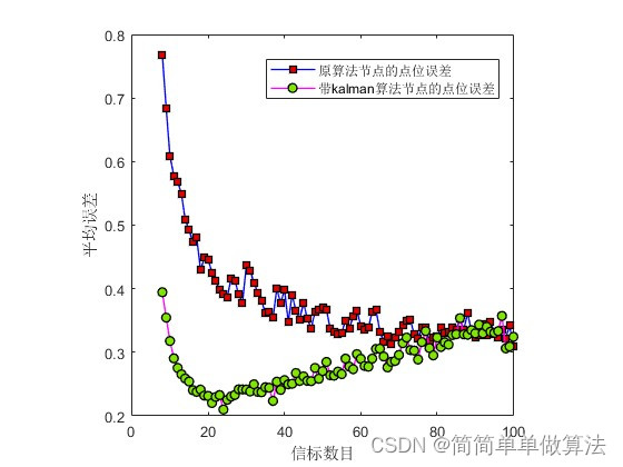

三、优缺点
基于PLE结合卡尔曼滤波的RSSI定位算法具有以下优点:
可以削弱多径效应等干扰因素对RSSI的影响,提高位置估计的准确性。
通过对过去和现在的测量结果进行加权,可以减小测量噪声对位置估计的影响。
可以有效地利用RSSI的时空相关性,提高位置估计的稳定性。
具有较好的鲁棒性和适应性,可以适用于不同的环境和应用场景。

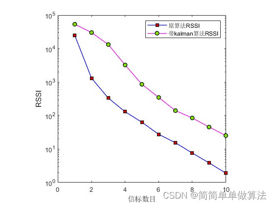

4.部分核心程序

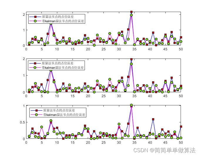

        %点位误差
        error1(m) = sqrt((abs(Position_X-Loc(1)))^2+(abs(Position_Y-Loc(2)))^2);
        %横坐标误差
        error2(m) = abs(Loc(1)-Position_X);
        %纵坐标误差
        error3(m) = abs(Loc(2)-Position_Y);

figure;
semilogy(Number_xb{1},Number_rssixb{1},'b-o');
grid on;
xlabel('信标数目');
ylabel('RSSI');
legend('信标数:30,RSSI排序后仿真图');
save result.mat Number_xb Number_rssixb
