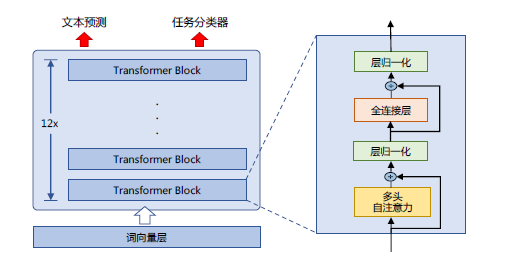

OpenAI 公司在2018 年提出的生成式预训练语言模型(Generative Pre-Training,GPT)是典型的生成式预训练语言模型之一。GPT 模型结构如图2.3所示,由多层Transformer 组成的单向语言模型,主要分为输入层,编码层和输出层三部分。

图1.1 GPT 预训练语言模型结构
位置向量,这是Transformer 结构自身无法感知位置导致的,因此需要来自输入层的额外位置信息。经过输入层编码,模型得到表示向量序列v = v1...vn,随后将v 送入模型编码层。编码层由L 个Transformer 模块组成,在自注意力机制的作用下,每一层的每个表示向量都会包含之前位置表示向量的信息,使每个表示向量都具备丰富的上下文信息,并且经过多层编码后,GPT 能得到每个单词层次化的组合式表示,其计算过程表示如下:
其中 表示第L 层的表示向量序列,n 为序列长度,d 为模型隐藏层维度,L 为模型总层数。GPT 模型的输出层基于最后一层的表示h(L),预测每个位置上的条件概率,其计算过程可以表示为:
