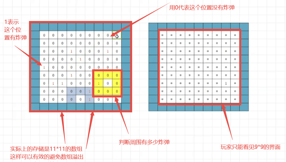

        然后是初始化的问题,用二维数组来的格子里面的信息的话,刚好非常契合,确定了用数组来存储以后,我们就可以思考一下怎么做初始化,我们可以用3种不同的符号来表示棋盘上的状态,没被玩家排查之前用#表示,在玩家查找以后要输出周围有多少炸弹,呈现出一个整数,呈现在屏幕上的是这些符号,因此我们在创建数组时就得注意用char型。具体的存储信息如下图:

        我们用俩个二维数组来做记录,一个用来保存我们实际上的地雷存储位置,一个用来打印在屏幕上让玩家观看,俩个数组同等大小,之所以使用11行和9行是为了方便后面判断周围的炸弹数,也是方便后面进行交换打印等等操作,但是实际上对玩家展示的只有1~9行和列,也就是最外边一圈不展示。这里利用传的参数(char ret)不同,来实现对俩个数组进行不同的初始化。至于ROW, ROWS, COL, COLS则是我们为了方便使用以及后期修改,对于行和列进行的宏定义

        还是这张图,我们是只需要使用中间部分的格子的,也就是1~9行以及1~9列,所以在放置炸弹时需要注意,不能放在外围去了
