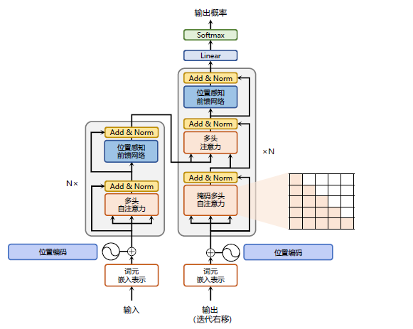

    Transformer 模型是由谷歌在2017 年提出并首先应用于机器翻译的神经网络模型结构。机器翻译的目标是从源语言(Source Language)转换到目标语言(Target Language)。Transformer 结构完全通过注意力机制完成对源语言序列和目标语言序列全局依赖的建模。当前几乎全部大语言模型都是基于Transformer 结构,本节以应用于机器翻译的基于Transformer 的编码器和解码器介绍该模型。
    基于Transformer 结构的编码器和解码器结构如图1.1所示,左侧和右侧分别对应着编码器(Encoder)和解码器(Decoder)结构。它们均由若干个基本的Transformer 块(Block)组成(对应着图中的灰色框)。这里N× 表示进行了N 次堆叠。每个Transformer 块都接收一个向量序列 作为输入,并输出一个等长的向量序列作为输出。这里的xi 和yi 分别对应着文本序列中的一个单词的表示。而yi 是当前Transformer 块对输入xi 进一步整合其上下文语义后对应的输出。在从输入 到输出 的语义抽象过程中,主要涉及到如下几个模块:
• 注意力层:使用多头注意力(Multi-Head Attention)机制整合上下文语义,它使得序列中任意两个单词之间的依赖关系可以直接被建模而不基于传统的循环结构,从而更好地解决文本的长程依赖。
• 位置感知前馈层(Position-wise FFN):通过全连接层对输入文本序列中的每个单词表示进行更复杂的变换。
• 残差连接:对应图中的Add 部分。它是一条分别作用在上述两个子层当中的直连通路,被用于连接它们的输入与输出。从而使得信息流动更加高效,有利于模型的优化。
• 层归一化:对应图中的Norm 部分。作用于上述两个子层的输出表示序列中,对表示序列进行层归一化操作,同样起到稳定优化的作用。
图1.1 基于Transformer 的编码器和解码器结构
接下来将依次介绍各个模块的具体功能和实现方法。

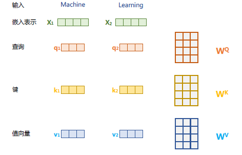

自注意力(Self-Attention)操作是基于Transformer 的机器翻译模型的基本操作,在源语言的编码和目标语言的生成中频繁地被使用以建模源语言、目标语言任意两个单词之间的依赖关系。给定由单词语义嵌入及其位置编码叠加得到的输入表示{xi ∈ Rd}ti=1,为了实现对上下文语义依赖的建模,进一步引入在自注意力机制中涉及到的三个元素:查询qi(Query),键ki(Key),值vi(Value)。在编码输入序列中每一个单词的表示的过程中,这三个元素用于计算上下文单词所对应的权重得分。直观地说,这些权重反映了在编码当前单词的表示时,对于上下文不同部分所需要的关注程度。具体来说,如图1.2所示,通过三个线性变换WQ ∈ Rd×dq,WK ∈ Rd×dk,WV ∈ Rd×dv将输入序列中的每一个单词表示xi 转换为其对应的qi ∈ Rdk,ki ∈ Rdk,vi ∈ Rdv 向量。
1.2 自注意力机制中的查询、键、值向量
为了得到编码单词xi 时所需要关注的上下文信息,通过位置i 查询向量与其他位置的键向量做点积得到匹配分数qi · k1, qi · k2, ..., qi · kt。为了防止过大的匹配分数在后续Softmax 计算过程中导致的梯度爆炸以及收敛效率差的问题,这些得分会除放缩因子√d 以稳定优化。放缩后的得分经过Softmax 归一化为概率之后,与其他位置的值向量相乘来聚合希望关注的上下文信息,并最小化不相关信息的干扰。上述计算过程可以被形式化地表述如下:
其中Q ∈ RL×dq ,K ∈ RL×dk ,V ∈ Rd×dv 分别表示输入序列中的不同单词的q, k, v 向量拼接组成的矩阵,L 表示序列长度,Z ∈ RL×dv 表示自注意力操作的输出。为了进一步增强自注意力机制聚合上下文信息的能力,提出了多头自注意力(Multi-head Attention)的机制,以关注上下文的不同侧面。具体来说,上下文中每一个单词的表示xi 经过多组线性{WQj WKj WVj}Nj=1 映射到不同的表示子空间中。公式会在不同的子空间中分别计算并得到不同的上下文相关的单词序列表示{Zj}Nj=1。最终,线性变换WO ∈ R(Ndv)×d 用于综合不同子空间中的上下文表示并形成自注意力层最终的输出{xi ∈ Rd}ti=1。

1.5 编码器和解码器结构
     基于上述模块,根据图1.1所给出的网络架构,编码器端可以较为容易实现。相比于编码器端,解码器端要更复杂一些。具体来说,解码器的每个Transformer 块的第一个自注意力子层额外增加了注意力掩码,对应图中的掩码多头注意力(Masked Multi-Head Attention)部分。这主要是因为在翻译的过程中,编码器端主要用于编码源语言序列的信息,而这个序列是完全已知的,因而编码器仅需要考虑如何融合上下文语义信息即可。
     而解码端则负责生成目标语言序列,这一生成过程是自回归的,即对于每一个单词的生成过程,仅有当前单词之前的目标语言序列是可以被观测的,因此这一额外增加的掩码是用来掩盖后续的文本信息,以防模型在训练阶段直接看到后续的文本序列进而无法得到有效地训练。此外,解码器端还额外增加了一个多头注意力(Multi-Head Attention)模块,使用交叉注意力(Cross-attention)方法,同时接收来自编码器端的输出以及当前Transformer 块的前一个掩码注意力层的输出。查询是通过解码器前一层的输出进行投影的,而键和值是使用编码器的输出进行投影的。
    它的作用是在翻译的过程当中,为了生成合理的目标语言序列需要观测待翻译的源语言序列是什么。
