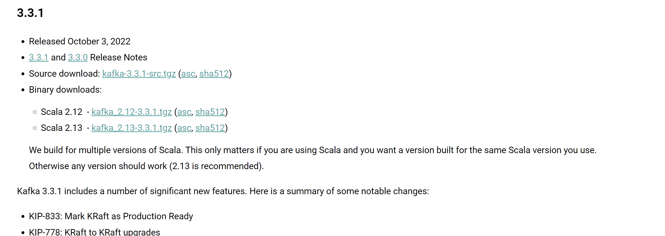

安装和配置Kafka
解压文件
#解压文件到当前目录
tar -xvzf kafka_2.12-3.3.1.tgz -C /data
初始化相关路径
