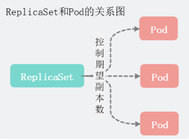

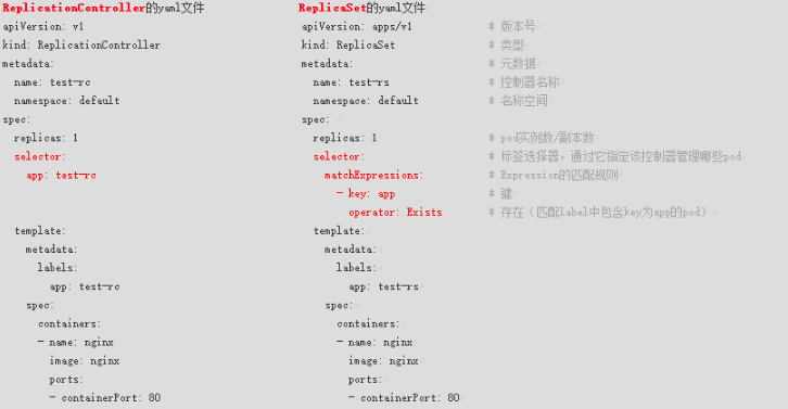

  • ReplicaSet资源     ReplicaSet资源是官方用于替换ReplicationController资源,ReplicationController用来确保工作负载pod的副本数始终保持与期望值相同,会自动创建新的Pod实例或销毁多余实例来对齐工作负载期望副本数。具体由kube-controller进程中replicaset controller 协程管理(pkg/controller/replicaset)
        ReplicaSet 跟ReplicationController 没有本质的不同,只是ReplicaSet控制器在标签选择器上支持集合式selector上,除了可以定义键值对的选择形式,还支持 matchExpressions 字段,可以提供多种选择,如:In、NotIn、Exists、DoesNotExist操作字符等。ReplicaSet(RS)与 ReplicationController(RC)资源,都是通过标签选择器selector来匹配pod的标签,由对应的controller管理被匹配到的pod的,ReplicationController和ReplicaSet的yaml文件对比如下:

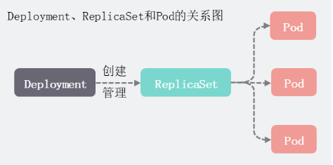

  • Deployment资源    虽然ReplicaSet控制器已经能够管理pod的副本数量了,但是为了更好的解决应用升级、回滚问题,kubernetes引入了Deployment控制器。Deployment控制器并不直接管理Pod,而是通过管理ReplicaSet来间接管理Pod,即:Deployment管理ReplicaSet,ReplicaSet管理Pod。
        Deployment的主要功能如下:
  1. 确保当前集群中Deployment工作负载有且只有N个Pod实例。
  2. 通过调整属性值replicas实现工作负载副本实例的伸缩。
  3. 通过更改模板中镜像名称来控制业务Pod实例的(重建/滚动)升级和回退

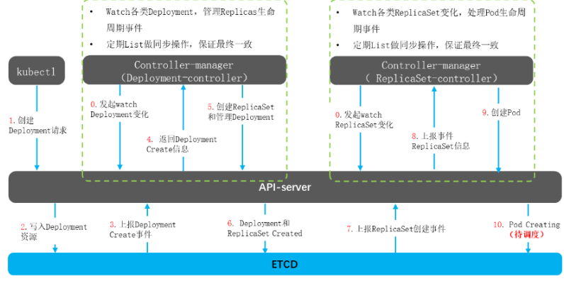

集群内(除API-server外)其他组件不直接参与与etcd通信,都是与api-server直接通信,kubenetes集群内各组件与kube-apiser通信方式采用List-watch机制实现,其中采用List定期做全量同步更新,而watch机制采用非阻塞式长连接方式与api-server保持通信,具体流程如下:
  1. 用户使用通过kubectl客户端发起创建Deployment资源对象请求至apiserver。
  2. apiserve对请求用户鉴权、准入控制操作,然后将该请求资源事件写入到etcd存储中。
  3. 考虑到Deployment-controller采用非阻塞式长连接watch机制实时获取Deployment资源对象信息,一旦集群中有Deployment变化(包括创建、更新、删除),则通过apiserver获取etcd中相关Deployment资源对象。
  4. apiserver将Deployment资源信息返回给Deployment-controller的watch接口长连接。
  5. Deployment-controller维护Deployment的生命周期,控制生成ReplicaSet资源对象,将ReplicaSet创建事件信息返回api-server。
  6. api-server接收到Deployment-controller返回的创建ReplicaSet事件信息后,然后将创建请求事件写入到etcd存储中。
  7. 考虑到ReplicaSet-controller采用非阻塞式长连接watch机制实时获取ReplicaSet资源对象信息,一旦集群中有ReplicaSet变化(包括创建、更新、删除),则通过apiserver获取etcd中相关ReplicaSet资源对象。
  8. api-server将相关ReplicaSet资源信息返回给ReplicaSet-controller的watch接口长连接。
  9. ReplicaSet-controller通过获取的ReplicaSet资源信息生成对应的Pod资源对象模板,并将Pod创建信息通过调用api-server写入etcd
  10. api-server将待调度Pod创建事件信息写入到etcd做持久化存储

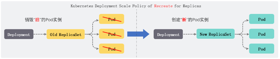

3.1、Deployment销毁重建方式升级示意图
  1. 获取 Deployment 的所有 ReplicaSet(包括旧的和新的)并同步它们的版本号。
  2. 缩小旧 ReplicaSet 的规模。
  3. 检查是否有旧的 Pod 仍在运行,如果有则等待它们停止运行。
  4. 如果需要创建新的 ReplicaSet,则创建它并扩大它的规模,使其等于 Deployment 中指定的副本数
  5. 清理旧的 ReplicaSet。
  6. 更新 Deployment 的状态。

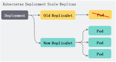

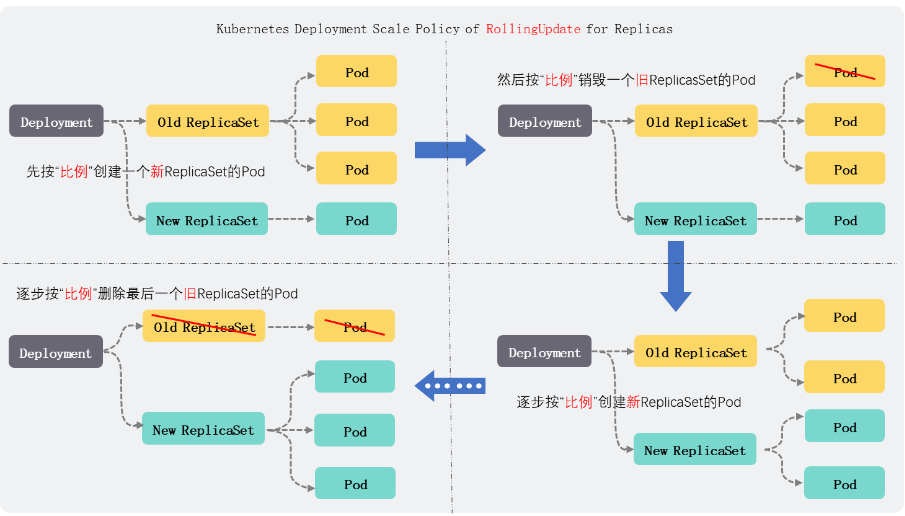

3.2、Deployment平滑滚动方式升级示意图
以下部分引用开源kubernetes源码部分讲解流程
  1. 通过 getAllReplicaSetsAndSyncRevision函数 方法获取 Deployment 的所有 ReplicaSet,包括新的ReplicaSet 和旧的 ReplicaSet。
    func (dc *DeploymentController) getAllReplicaSetsAndSyncRevision(ctx context.Context, d *apps.Deployment, rsList []*apps.ReplicaSet, createIfNotExisted bool) (*apps.ReplicaSet, []*apps.ReplicaSet, error) {
    	_, allOldRSs := deploymentutil.FindOldReplicaSets(d, rsList)
    	newRS, err := dc.getNewReplicaSet(ctx, d, rsList, allOldRSs, createIfNotExisted)
    	if err != nil {
    		return nil, nil, err
    	return newRS, allOldRSs, nil
  2. 调用 reconcileNewReplicaSet 方法尝试增加新的 ReplicaSet 的副本数,如果成功增加,则更新 Deployment 的状态。
    func (dc *DeploymentController) reconcileNewReplicaSet(ctx context.Context, allRSs []*apps.ReplicaSet, newRS *apps.ReplicaSet, deployment *apps.Deployment) (bool, error) {
    	if *(newRS.Spec.Replicas) == *(deployment.Spec.Replicas) {
    		return false, nil
    	if *(newRS.Spec.Replicas) > *(deployment.Spec.Replicas) {
    		scaled, _, err := dc.scaleReplicaSetAndRecordEvent(ctx, newRS, *(deployment.Spec.Replicas), deployment)
    		return scaled, err
    	newReplicasCount, err := deploymentutil.NewRSNewReplicas(deployment, allRSs, newRS)
    	if err != nil {
    		return false, err
    	scaled, _, err := dc.scaleReplicaSetAndRecordEvent(ctx, newRS, newReplicasCount, deployment)
    	return scaled, err
    1. 首先判断新的ReplicaSet的副本数是否与Deployment对象中指定的副本数相同,如果相同,则不需要进行任何操作,直接返回false和nil。说明已经达到期望状态。
    2. 如果新的ReplicaSet的副本数大于Deployment对象中指定的副本数,则需要进行缩容操作.说明 newRS 副本数已经超过期望值。
    3. 如果新的ReplicaSet的副本数小于Deployment对象中指定的副本数,则需要计算需要创建的新副本数。计算原则遵守 maxSurge 和 maxUnavailable 的约束。
  3. 调用 reconcileOldReplicaSets 方法尝试减少旧的 ReplicaSet 的副本数,如果成功减少,则更新 Deployment 的状态。

        maxSurge 和 maxUnavailable 计算原则:maxSurge每次滚动升级允许超出所需规模的最大实例数,maxUnavailable:每次滚动升级允许的最大无效实例数
