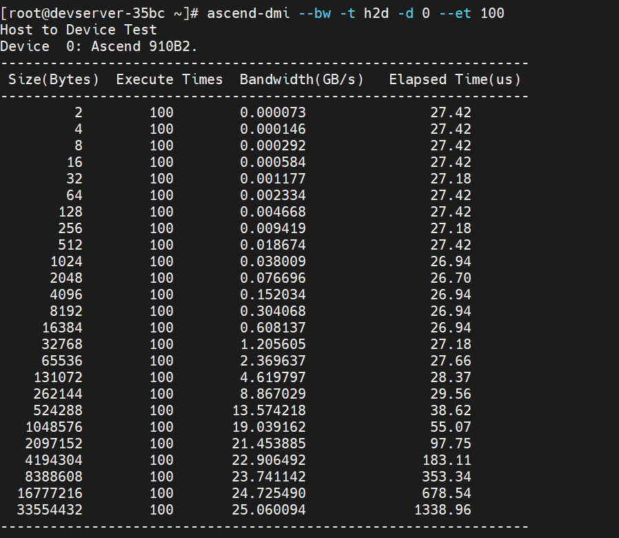

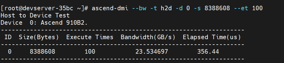

2.1  测试Host传输到Device
ascend-dmi --bw -t h2d -d 0 -s 8388608 --et 100
该命令表示:按照定长模式,测试数据从Host侧传输到Device 0,迭代100次的带宽与时延。
ascend-dmi --bw -t h2d -d 0 --et 100
该命令表示:按照步长模式,测试数据从Host侧传输到Device 0,迭代100次的带宽与时延。

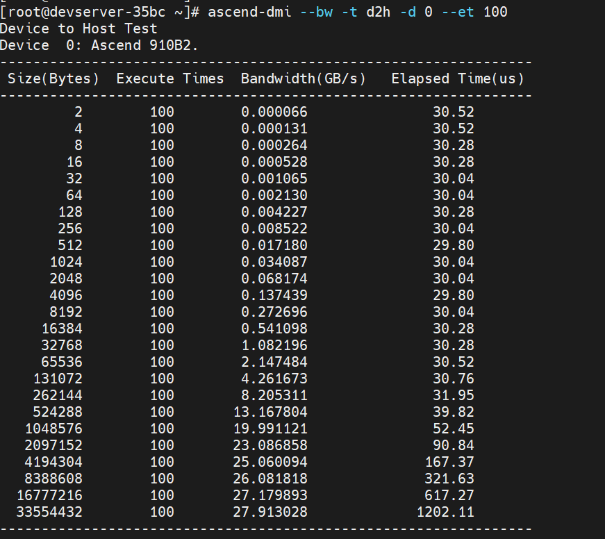

2.2 测试Device传输到Host
ascend-dmi --bw -t d2h -d 0 --et 100
该命令表示:按照步长模式,测试数据从Device 0侧传输到Host侧,迭代100次的带宽与时延。

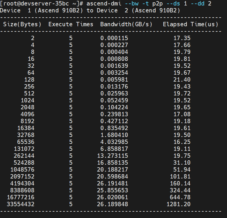

3.1 指定源Device到目标Device
ascend-dmi --bw -t p2p --ds 1 --dd 2
该命令表示:按照步长模式,测试从Device 1传输到Device 2的带宽与时延。

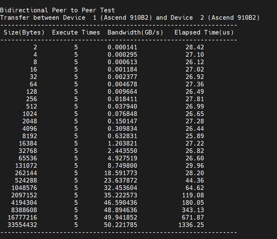

该测试包含两类场景:
Unidirectional:数据单向传输,即数据流方向为从Device 1传输到Device 2;
Bidirectional: 数据双向传输,即Device 1和Device 2均发送和接收数据流。

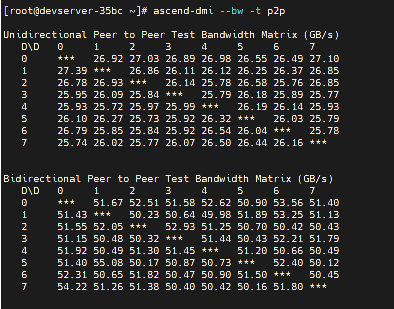

3.2 不指定源Device和目标Device
该命令表示:按照步长模式,测试从每个Device传输到其他所有Device的带宽。
该测试包含Unidirectional和Bidirectional两类场景。
