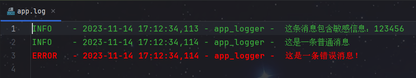

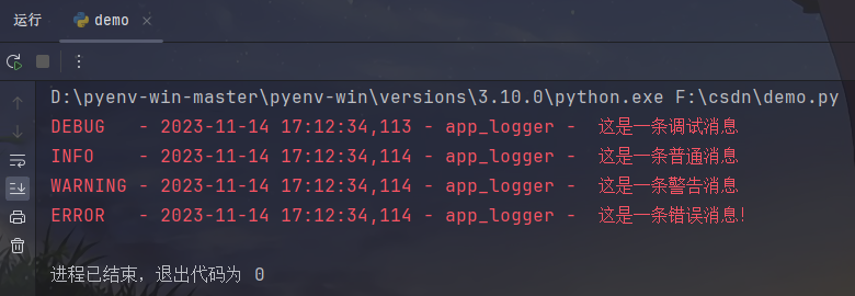

if __name__ == '__main__':
    # 设置日志记录器
    logger = setup_logger("app_logger", "app.log")
    # 记录日志,包含上下文信息
    logger.debug("这是一条调试消息", extra={'context_id': 'expected_context'})  # 控制台打印, 日志不记录
    logger.info("这条消息包含敏感信息:123456", extra={'context_id': 'expected_context'})  # 控制台不打印, 日志记录
    logger.info("这是一条普通消息", extra={'context_id': 'expected_context'})  # 控制台打印, 日志记录
    logger.warning("这是一条警告消息", extra={'context_id': 'unexpected_context'})  # 控制台打印, 日志不记录
    logger.error("这是一条错误消息!", extra={'context_id': 'expected_context'})  # 控制台打印, 日志记录
代码释义:

      • 包含敏感信息的日志不会在控制台打印,但会记录到文件中。
      • 上下文不匹配的日志会在控制台打印,但不会记录到文件中。
      • 其他日志根据其级别既会打印到控制台也会记录到文件中。
代码运行结果如下:
如果没出错的话,日志文件中会显示如下:
