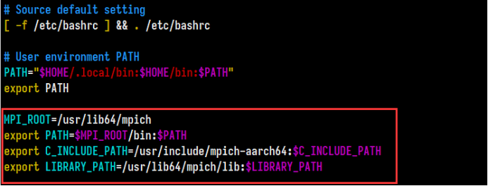

之后登录新账户,使用ssh-keygen -t rsa -b 4096指令生成本地密钥并添加公钥至所有主机。之后通过sudo yum -y install gcc-gfortran --nogpgcheck与sudo yum -y install mpich mpich-devel mpich-doc --nogpgcheck指令安装依赖包并如图配置环境变量即可。
记得最后执行source ~/.bashrc指令使之生效哦!
