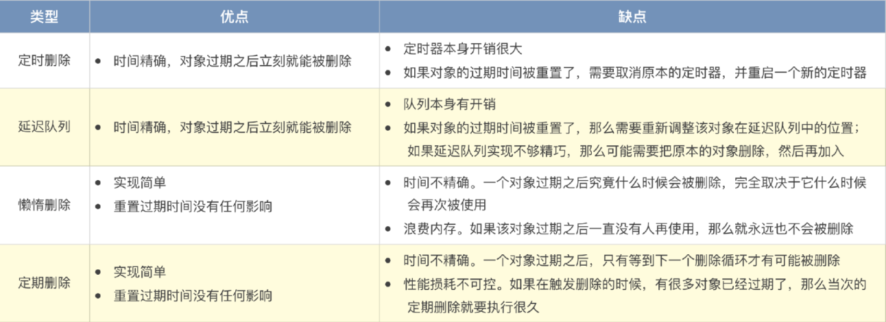

从系统设计的角度来说,过期之类的机制可以考虑使用四种思路来实现。
  • 定时删除:是指针对每一个需要被删除的对象启动一个计时器,到期之后直接删除。
  • 延迟队列:也就是把对象放到一个延迟队列里面。当从队列里取出这个对象的时候,就说明它已经过期了,这时候就可以删除。
  • 懒惰删除:是指每次要使用对象的时候,检查一下这个对象是不是已经过期了。如果已经过期了,那么直接删除。
  • 定期删除:是指每隔一段时间就遍历对象,找到已经过期的对象删除掉。针对这四种思路的优缺点,你可以参考下面的表格。
大部分的缓存框架,比如 Redis,它们都使用了懒惰删除和定期删除结合的策略。定时删除和延迟队列对于缓存这种场景来说,性能太差。
