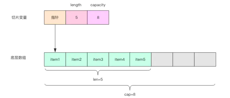

切片结构
type slice struct {
	array unsafe.Pointer
	len   int
	cap   int
a = make([]int, 0)
unsafe.Sizeof(a)	// 24
切片组成元素:
  • 指针:指向底层数组
  • 长度:切片中元素的长度,不能大于容量
  • 容量:指针所指向的底层数组的总容量

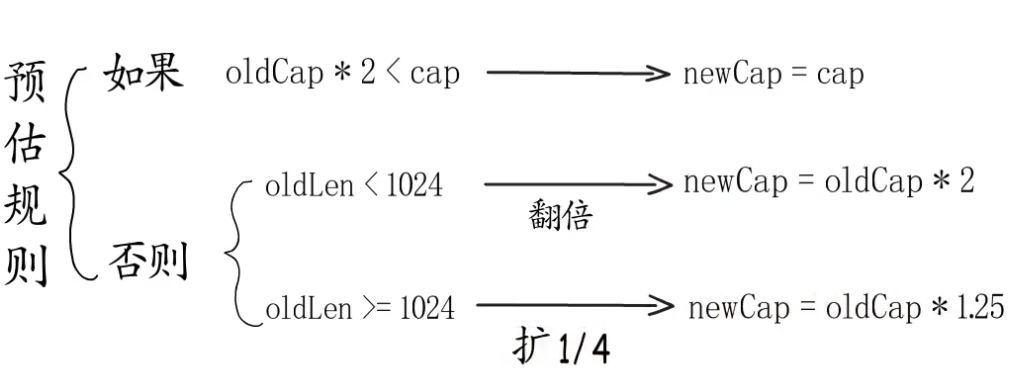

  1. 预估容量(预估"元素个数")
注意:(官方代码在2020-09-25 换成了 if old.cap < 1024{} )
  • 如果新申请容量(cap)大于旧容量(old.cap)的两倍,则最终容量(newcap)是新申请的容量(cap);
  • 如果旧切片的长度小于 1024,则最终容量是旧容量的 2 倍,即“newcap=doublecap”;
  • 如果旧切片的长度大于或等于 1024,则最终容量从旧容量开始循环增加原来的 1/4,直到最终容量大于或等于新申请的容量为止;
  • 如果最终容量计算值溢出,即超过了 int 的最大范围,则最终容量就是新申请容量。

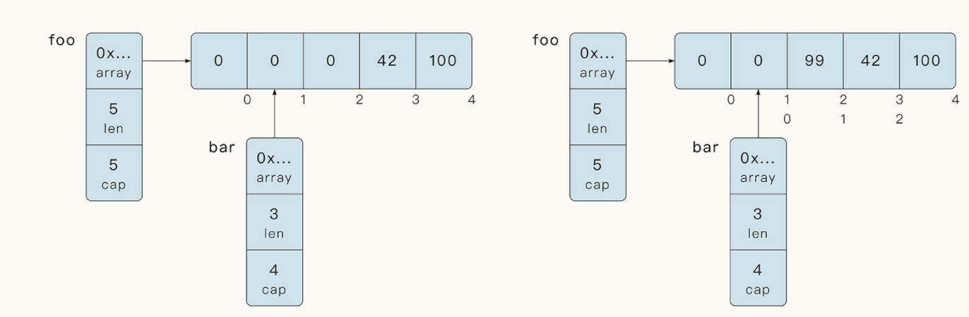

slice 坑
bar 执行了 append 函数之后,最终也修改了 foo 的最后一个元素,这是一个在实践中非常常见的陷阱。
foo := []int{0, 0, 0, 42, 100}
bar := foo[1:4]
bar = append(bar, 99)
fmt.Println("foo:", foo) // foo: [0 0 0 42 99]
fmt.Println("bar:", bar) // bar: [0 0 42 99]
bar 的 cap 容量会到原始切片的末尾,所以当前 bar 的 cap 长度为 4。
如果要解决这样的问题,其实可以在截取时指定容量:
foo := []int{0,0,0,42,100}
bar := foo[1:4:4]
fmt.Println("foo:", foo) // foo: [0 0 0 42 100]
foo1:4:4 这里,第三个参数 4 代表 cap 的位置一直到下标 4,但是不包括下标 4。 所以当前 bar 的 Cap 变为了 3,和它的长度相同。当 bar 进行 append 操作时,将发生扩容,它会指向与 foo 不同的底层数据空间。

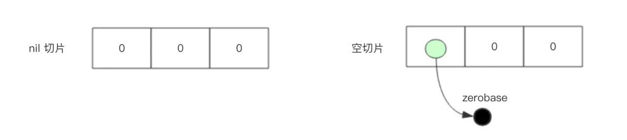

切片中的三种特殊状态
切片的三种特殊状态 —— 「零切片」、「空切片」和「nil 切片」。
空切片和 nil 切片的区别在于,空切片指向的地址不是nil,指向的是一个内存地址,但是它没有分配任何内存空间,即底层元素包含0个元素。
不管是使用 nil 切片还是空切片,对其调用内置函数 append,len 和 cap 的效果都是一样的。
通过 unsafe.Pointer 来转换 Go 语言的任意变量类型。
var s1 []int
var s2 = []int{}
var s3 = make([]int, 0)
var s4 = *new([]int)
var a1 = *(*[3]int)(unsafe.Pointer(&s1))
var a2 = *(*[3]int)(unsafe.Pointer(&s2))
var a3 = *(*[3]int)(unsafe.Pointer(&s3))
var a4 = *(*[3]int)(unsafe.Pointer(&s4))
fmt.Println(a1)
fmt.Println(a2)
fmt.Println(a3)
fmt.Println(a4)
[0 0 0]
[824634355296 0 0]
[824634355296 0 0]
[0 0 0]
其中输出为 0 0 0 的 s1 和 s4 变量就是「 nil 切片」,s2 和 s3 变量就是「空切片」。824634199592 这个值是一个特殊的内存地址,所有类型的「空切片」都共享这一个内存地址。
空切片指向的 zerobase 内存地址是一个神奇的地址
「 nil 切片」和 「空切片」在使用上有什么区别么?
最好办法是不要创建「 空切片」,统一使用「 nil 切片」,同时要避免将切片和 nil 进行比较来执行某些逻辑。这是官方的标准建议。(正确选择 var res []int )

type Something struct {
	values []int
var s1 = Something{}
var s2 = Something{[]int{}}
fmt.Println(s1.values == nil)
fmt.Println(s2.values == nil)
true
false
「空切片」和「 nil 切片」还有一个极为不同的地方在于 JSON 序列化
	Values []int
bs1, _ := json.Marshal(s1)
bs2, _ := json.Marshal(s2)
fmt.Println(string(bs1))
fmt.Println(string(bs2))
{"Values":null}
{"Values":[]}
注意,对于切片的判断最好使用len()==0
