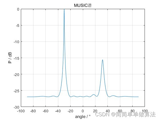

1.算法运行效果图预览

4.部分核心程序
load data.mat
N_tarray = 3;           % 定义发射阵列元素数量
N_rarray = 4;           % 定义接收阵列元素数量
Pulses_t = 64;          % 定义脉冲数量
fcarrier = 7.9e10;      % 定义载波频率
fsample  = 1e7;         % 定义ADC采样频率
Tc       = 2.56e-5;     % 定义线性调频或扫描的持续时间
Bw       = 1e9;         % 定义线性调频或扫描的带宽
S_rarray = 0.0019;      % 定义接收阵列元素间距
c        = 3e8;         % 定义光速
lambda   = c/fcarrier;  % 根据载波频率计算波长
Rd       = c / (2*Bw);  % 计算距离分辨率
N        = Tc * fsample;% 计算每个线性调频或扫描的快速时间采样数量
% 以下是数据处理部分,将原始数据转化为虚拟阵列矩阵
Data1   = func_arraycube(Data);
% 获取第一个拍频信号
Xvr     = squeeze(Data1(:, 32, :));
% 计算采样点数量
N_s1    = N_tarray * N_rarray * 128;
N_s2    = N * 2;
% 计算S1的采样点
S1_samp = -pi / 2 : pi / N_s1 : pi / 2 - pi / N_s1;
% 计算S2的采样点
S2_samp = (0 : N_s2 - 1) * Rd * N / N_s2;
% 计算S0的采样点
S0_samp = -1 : 2 / N_s1: 1 - 2 / N_s1;
% 计算空间间距
d_space = S_rarray / lambda;

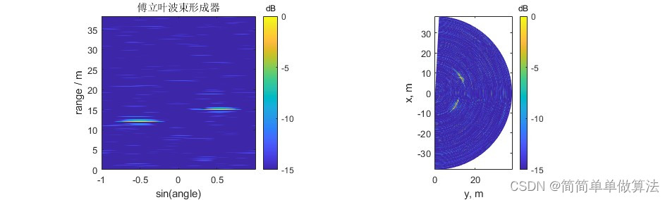

% 以下是波束形成器的使用部分,首先使用傅立叶波束形成器
[~] = func_2Dfft(Xvr,S2_samp,S0_samp);
% 然后使用MUSIC波束形成器
[~] = func_music(Xvr,S1_samp,d_space);

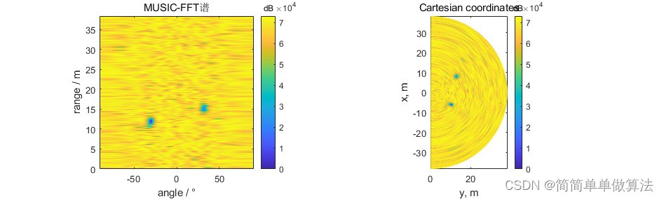

% 最后使用fftMUSIC波束形成器
[~] = func_musicfft(Xvr,S2_samp,S1_samp,d_space);
